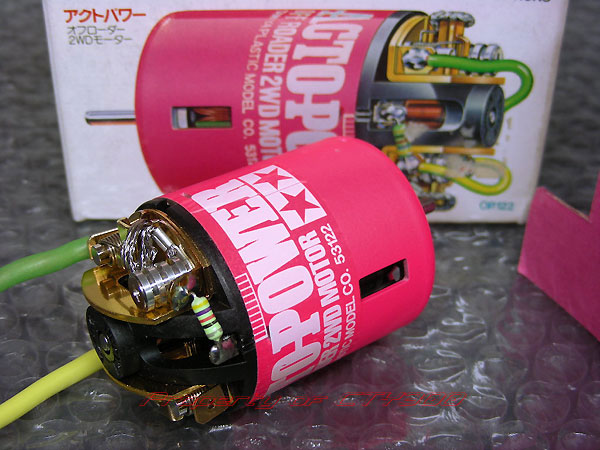

elettronica decisamente esagerata per il modello... ESC brushed e motore di conseguenza. Un 14 doppio che equipaggiava le Tamiya Dyna Storm nel 1992.
Come unici optional, molle ammortizzatori e barre di torsione
