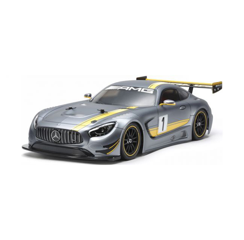

Ciao a tutti ultimamente mi sono avvicinato al mondo dell elettrico 1 a 10 e in particolare al drifting...ora siccome mi è partito il pallino della tamiya tt02 mi sto attrezzando per comprare il telaio nudo su cui vorrei mettere la carrozzeria del kit amg gt3 che è una delle ultime uscite, però...io voglio renderlo simile alla amg gtr stradale in tutto e per tutto dall alettone ai cerchi e volevo chiedere se qualcuno sa consigliarmi che colore (codice) per scocche è il piu simile al verde della mercedes vera e anche se esistono cerchi simili a quelli reali e alettoni per auto rc da drift...grazie in anticipo

La AMG SLS GT3, se la vuoi fare con la livrea "giusta" della Mercedes sarebbe questa:
Come body, prendi la TAM51534 (con le decal AMG) o la TAM51519 (decal Petronas)
Anche la Matrixline la fa bella, è la PC201401
Per il colore, se proprio la vuoi fare verde direi di scegliere tra PS-17/PS-21/PS-25, sempre con dietro a chiudere il bianco PS-1 :

Si si ho visto come è la gt3 però io volevo prendere quella scocca e farla il più simile possibile a questa Tamiya tt02 amg-mercedes-amg-gt-r-ufficiale-01.jpeg
I cerchi li ho gia trovati simili mancano solo della banda bianca che andrei a colorare

Secondo me trasformare alla amg gt gt3 ( tanto che ci sono qualche altra sigla gt non potevano metterla??) in quella stradale è un po' difficile perché sono completamente diverse per forma ( vista sia la stradale che la gt3 a Monza al blancpain gt l'anno scorso)

Quello che ho notato come differenze tra la scocca dalla tamiya e la carrozeria vera sono sopratutto le prese d aria anteriori, alettone (ma penso si trovi un modello simile al reale) e l estrattore posteriore no? Per il resto ad un occhio esperto sembra diversa ma nel complesso è abbastanza simile...più che altro perché non amo molto la livrea amg della scocca tamiya e siccome volevo cambiare colore gia che c'ero provavo a copiare la gtr...

Cambiano il paraurti anteriore ( le prese d'aria inferiori diverse), i parafanghi anteriori le minigonne laterali,i parafanghi posteriori,il paraurti posteriore con l'estratto re e il cofano
In pratica non si assomigliano per niente ad un occhio un po' esperto per chi di macchine ne sa ( a me piacciono molto e ne capisco da perito meccanico) sono proprio due mezzi diversi

Si si ma ti do pienamente ragione un occhio esperto riconosce subito le differenze anche perché sono effettivamente 2 auto per scopi differenti...solo che io ho la fissa della amg gtr e la scocca della amg gt3 era la più simile
