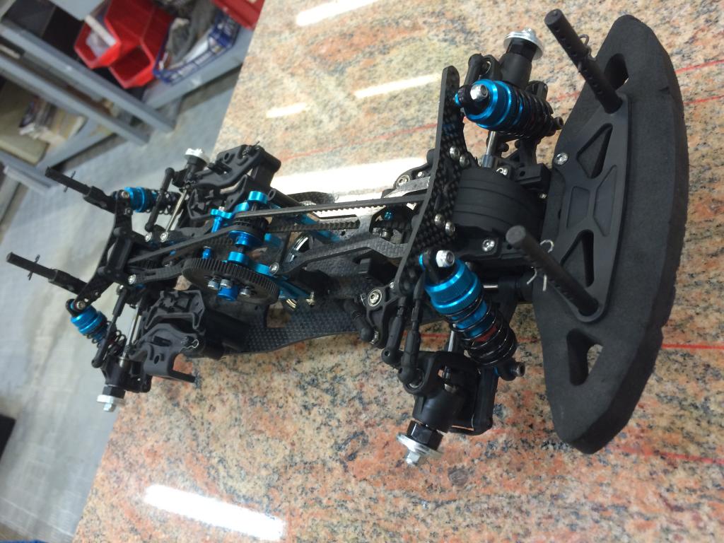

se uoi rimanere in casa tamiya, direi ta 05 version 2(anche se ha i differenziali a sfere e non ci vado per nulla d'accordo) o ta06... sconsiglio invece le versioni R che sono troppo care ma praticamente imbottite di optionale, praticamente sono delle pronto pista senza andare però nella fascia delle trf... altrimenti, la scelta migliore sarebbe telai racing "sport", con materiali economici, tipo sakura xisport, spec r s1-s2, team c tr 10/ basher bsr bt4 di hobbyking(uguali, nome diverso, meglio la basher per prezzo), se vuoi fare un passaggio graduale considerato la categoria dei modelli da te presi in considerazione... personalmente, adesso come adesso prenderei in considerazione la basher, dato che ha un equipaggiamento poco più completo(spec r ha solo il telaio, 3racing e team c telaio + gomme ma sembrano troppo da spasso, basher telaio+gomme(sembrano un poco meglio)+carrozza che anche se non sarà di ottima qualità, è praticamente la replica della protoform mazdaspeed 6 gx) a poco prezzo, e solitamente hobbyking è ben fornita di ricambi a prezzi onesti

grazie per la risposta. purtroppo mi stai parlando di modelli che non conosco, vorrei rimanere su tamiya perchè sono legato al marchio, ecco. in merito al modello ho appena messo in vendita un ta-06 con il quale non sono mai riuscito ad andare d'accordo, le due alternative che ho trovato di mio interesse erano appunto la ta-05 V1 ( kit subaru cusco) o la tt02 typeR, che da quanto mi sembra di capire scarti a priori. diciamo che vorrei evitare il più possibile il dover iniziare da subito ad aggiungere upgrade all'auto...

e allora la soluzione che penso sia migliore sono i modelli che ti ho scritto, cercali e vedi se ti possono interessare
oltretutto hai tutta l'elettronica della tt01 da trasferire, ti servirà solo il pignone nuovo
