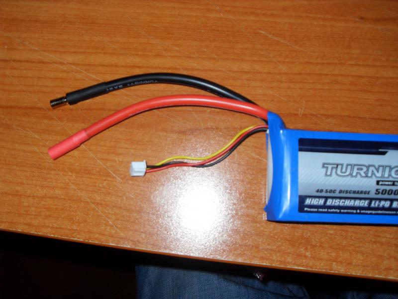

ecco la batteria mi è arrivata quindi posso tagliare i connettori originali e metterci un deans ? inoltre il carica batteria mi dice che per caricare una due celle me la carica a 8.4 v mentre sulla batteria ce scritto 2s 7,4 posso fare danni ?

E' giusto. Una cella LiPo carica arriva a 4.2V La tensione nominale invece è 3.7

ok a quanto la devo cariocare 1.0 va bene ? domani faccio le saldature perche ho 4 batterie con attacco deans non lipo lo presa per vedere la differenza dato che dicono tutti che sono migliori
