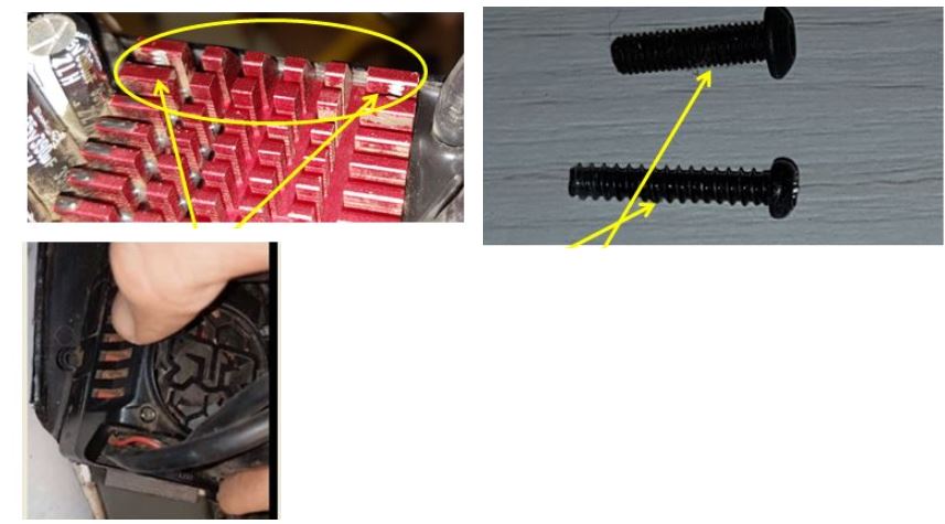

Salve a tutti, ho un problema con una vite che fissa la ventolina dell'esc di una combo blx 185 arrma. Sostanzialmente si è danneggiata l'impronta dell'esagono della vite, quindi dopo aver faticato per rimuoverla, mi ritrovo a sostituirla ma, la vite in questione, un M2.5 ha un passo che non riesco a trovare. Tutte le altre viti che normalmente impiega arrma per i suoi modelli sono viti metriche M3 (l'immagine mostra una classica M3 in comparazione dell'altra M2.5 dove si nota la differenza del passo). La vite, come si vede dall'immagine, va ad avvitarsi nell'alluminio delle alette dell'esc per 2/4, quindi una madrevite appena accennata. Qualcuno sa indicarmi che tipologia di vite potrebbe essere? Potrei risolvere in un altro modo?
Grazie mille a chiunque potrà fornirmi un aiuto!

Potrebbe essere a passo fine da 1mm però è molto a "occhio". Dovresti provare a comprare una vite a passo fine e provare.

La vite da M2,5 a vedere bene è quella più in basso tra le due
Arrma così come altri produttori secondo me usa una vite del tipo autofilettante da M2,5mm
Se riesci a trovare una vite dello stesso diametro ma a passo grosso o fine dovresti riuscire a bloccare la ventola di nuovo con il suo alloggiamento

Ah, se intendeva quella sotto ho capito male io. Quella no, non è un passo fine. Si, sono viti un po' particolari che ce l'ho anche io in alcuni punti e, sinceramente, se dovessi chiedere: chiederei ad Arrma stessa. Sicuramente loro ce l'hanno o saranno indicarti da chi andare.

Nel manuale arrma quelle viti non sono menzionate perché fanno parte del gruppo esc che, ha un suo codice di riferimento ben preciso, una sorta di sottassieme di cui però non sono indicate le parti che lo compongono. Si la vite è quella sotto, sembra una vite da legno, ma le viti da legno hanno l'estremità appuntita questa no 😬
Da legno no
Autofilettante probabile
Secondo me una M2,5 a passo grosso ( praticamente quello delle M3) riesci ad avvisarla in sede senza problemi

Si avevo anche chiesto sul gruppo arrma di Facebook ma mi ritrovo ancora nella condizione che, delle quattro viti al momento me ne manca una. Tu dici che se ci metto una M3 posso risolvere? Le M3 però, almeno quelle che utilizza arrma hanno tutte un passo fine come quello della vite che ho postato. Ho cercato in rete dappertutto ma niente... anche su aliexpress ma nulla

Per il lavoro che deve fare, non è pensabile fare una tacca sulla testa ed avvitarla con un normale cacciavite?

Non M3
Usi sempre una M2,5 ma passo grosso ( di quelle da avvitare nel metallo)
Tanto l'alluminio di quel dissipatore non è duro visto che deve dissipare il calore non ha funzione strutturale

Cerca vite M2,5
Te l'ho detto: l'alluminio dei dissipatori non è duro e le avviti facilmente

Oggi con il calibro ho misurato nuovamente la vite è un M 2.6 e lunga 14mm mi ero sbagliato. Cercando in rete mi sono imbattuto un'altra volta su aliexpress e, ho trovato la vite che ho allegato. Il passo sembrerebbe giusto, l'impronta è a croce anziché esagonale per la lunghezza la cerco da 14 ma, il problema è che se ordino ora (minimo 50pcs) arrivano il 10 gennaio...

Ottimo! In effetti le 2.6mm si trovano facile però anch'io per aiutarti mi ero focalizzato sui 2.5mm. C'era anche un sito dove elencava le diverse viti ed era ben fornito ma la misura per quelle li era solo da 2.6mm.
Hai fatto benissimo a riprovare con il calibro.
