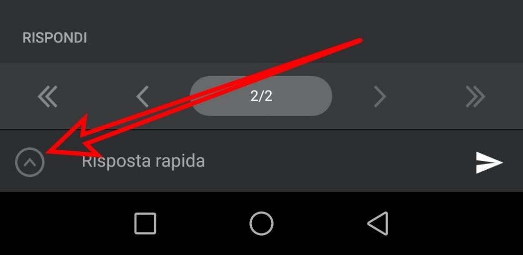

in basso a sx tocca questa icona
ti si apre la risposta avanzata tocchi quella bellissima ed enorme icona con foglio ed il +, selezioni la foto e carichi la foto.
Allegato 309961
Allegato 309962
Inviato con il mio nerdfone
In basso a sinistra ce l'icona di rispondi ma la foto come la faccio a prendere dalla galleria del cellulare quando voglio mettere un immagine mi dice copia l`url della tua immagine ma come faccio a copiarlo dalla mia galleria

ti basta toccare quella grande icona con su scritto "foto, file, video" ti apre un menù dove scegliere tra fotocamera/galleria/allegato ovviamente tu selezioni galleria, ti apre la galleria tocchi la foto che vuoi caricare e l'app la apre poi in altro a destra tocchi invia aspetti che l'app carica la foto e vai con la prossima con la medesima procedura.
