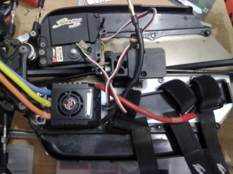

predefinito conversione T8
se avete altri suggerimenti sono ben accetti
conversione T8-02012013153.jpg   conversione T8-02012013154.jpg   conversione T8-02012013155.jpg

i fili dell'alimentazione non sono un pò troppo tirati?

Originariamente inviata da ryuk72 Visualizza il messaggio
no,sembra solo dalle foto

Originariamente inviata da alpapone Visualizza il messaggio
come mai la scelta di mettere la lipo arretrata?

Originariamente inviata da franci98(2) Visualizza il messaggio
perchè la t8 è un po più pesante davanti e in più mettendola in diagonale il peso verte verso il centro,inizialmente avevo messo l'esc sulla torretta del differenziale centrale e la batteria più in avanti ed ho riscontrato il problema,se infatti vedi la t8e originale ha due pacchi batt dietro uno a destra e uno a sinistra e il motore avanti a sinistra al posto del serbatoio,solo che non ho potuto farlo senza cambiare telaio e il costo sarebbe stato eccessivo,gia cosi siamo sui 700 € e oltre
compreso motore lipo e tutto il resto
e non ti è neppure andata malissimo con il costo... comunque hai fatto bene a spostare l'esc, anche perchè altrimenti la carrozza non si chiude bene!
