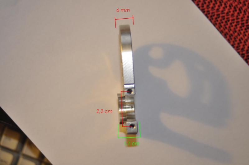

questo che ho fatto è un piccolo "schemetto di come è fatto il supporto, poi ti do anche le foto
scusa se è brutto ma non sono riuscito a far di meglio
sicuramente serviranno altre misure quindi dimmi cosa ti manca (tranne lo spessore che ti farò vede dopo insieme alle foto)

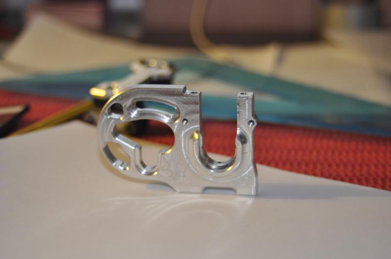

foto del supporto
poi ti fo anche il portabatteria
