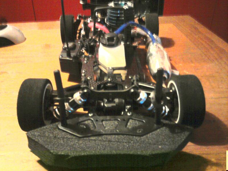

predefinito Xray nt1 2011 specs
come da titolo allego le foto del mio ultimo acquisto spero di non aver fatto una cavolata
Xray nt1 2011 specs-foto0253.jpg   Xray nt1 2011 specs-foto0254.jpg   Xray nt1 2011 specs-foto0255.jpg
xray nt1 2011 spec motore Gimar mig

Fantastica, abbiamo lo stesso modello tra l'altro Ti è venuta molto bene.
Non hai fatto nessuna cavolata, anzi appena la guiderai andrai veloce subito se non sei come me..
Due consigli:
Il paraurti taglialo ancora un pò di più così non ti tocca sulla scocca quando la metti su, almeno taglia un pochettino sui lati. La squadretta dello sterzo quando lo monterai, non metterla perpendicolare, mettila un poco inclinata in avanti così non avrai problemi e potrai tenere il trim a 0 con le ruote perfettamente dritte, anche il tirante del servo sullo sterzo non seguire la misura da manuale, mettilo in modo che a squadretta leggermente in avanti, le ruote siano drittissime. Per il resto non c'è alcun problema.
Se hai consigli chiedi pure, credo che a furia di smontare e rismontare per le riparazioni ormai possa farci tutto a occhi chiusi..

lol grazie dei consigli sicuramente faro come dici grazie ancora

ottimo acquisto.. come già detto una volta adattata la scocca taglia le colonnine 2 fori sopra quello dove metti la clip e ti consiglio di chiudere le ruote avanti,secondo me sono troppo aperte verso l'esterno.. il motore è un jp? nuovo o usato?

ragazzi ma le ruote dietro non devono essere un po più larghe???

si si le taglio le colonnette l'assetto e' da fare sicuramente anche secondo me sono un po troppo aperte e troppo chiuse anche quelle dietro per i miei gusti appena posso rimedio, il motore e' un gimar mig typhoon3 a due litri incona da paura,lo conosci come motore? come e'? io e' la prima volta che lo vedo marmitta e collettore sono quelli che danno con il motore

si si dietro ho messo delle gomme anteriori in questo momento sono a corto di gomme in spugna ho una barcata di gomme slick

Ottimo motore, jp è base novarossi
