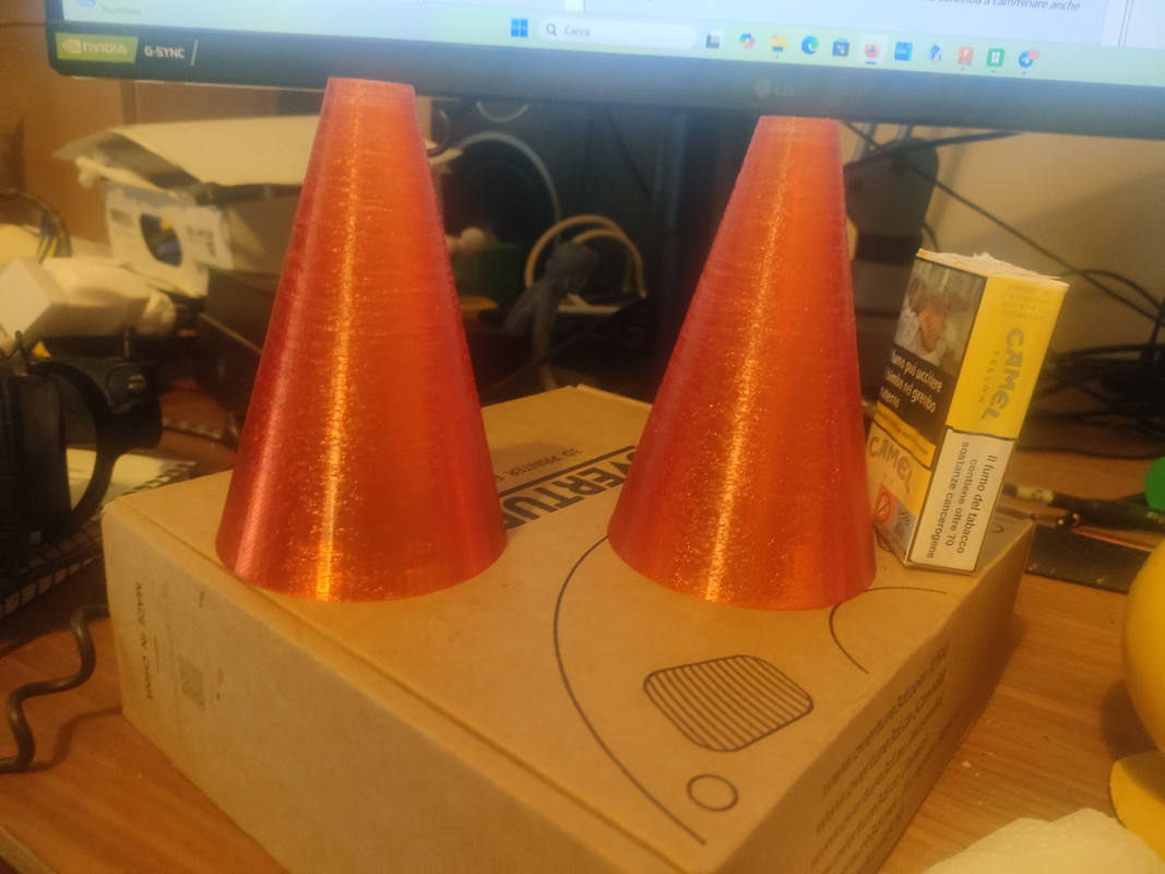

Ho provato a stampare un modello già fatto in TPU in vase mode, ridimensionandolo dallo slicer, ma ho creato una bella... spaghettata!
Vediamo se facendolo io (spessore pari al diametro dell'estrusore, etc) viene anche in vase mode. Comunque una base, seppur piccola, glela faccio. Sono sempre in tempo a eliminarla se dopo mi appare troppo rigida.
Il TPU che ho preso (Basic dell'enorme store online, costa poco) mi sembra molto flessibile e leggero, quindi penso che se la macchinina ci finisce contro, non dovrebbe riportare danni.
Sono già andato contro una pigna (o una roba del genere, era distante) in velocità ieri, e la Spirit non ha fatto un plissè

Comunque, alla fine ho deciso di stampare effettivamente i coni "senza base", come suggerito. Vengono leggerissimi (penso pesino meno di 20 grammi, forse meno di 10, quindi anche il costo in materiale è irrisorio) e morbidissimi stampati in TPU in vase mode. Escludo quindi danni se la macchinina ci finisce contro. Sono anche carini e, ovviamente, impilabili.
La stampante 3D sta lavorando a regime!

Con quel peso e il fatto che siano flessibili ti permette anche di passargli sopra se necessario
Per imparare meglio a guidare comincerei ad usarne due facendo il classico [emoji[emoji6]] prima in un verso e poi nell’altro aumentando la velocità in modo progressivo
Per poi aggiungerne sempre di più capito la guida generale
