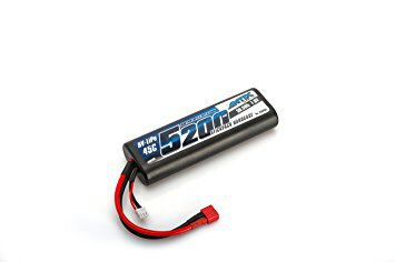

Buongiorno a tutti! Allora ragazzi, vi posto direttamente i link della batteria e carica batteria che avevo intenzione di acquistare e il link del monster truck che ho acquistato io. Rispondendo a Mastino, si effettivamente la versione che ho acquistato è una RTR e confrontando la fotografia che mi hai postato dovrebbe essere visibile nell'ultima foto dell'inserzione montato davanti al motore e posizionato a fianco a quella "scatoletta nera alettata" che mi ricorda tanto il regolatore di tensione della mia moto! (Non riesco a capire perchè compare montato solo nell'ultima foto ). Per le dimensioni del pacco batteria il venditore dichiara lunghezza: 138mm , altezza: 25mm e larghezza:46mm. Devo cercare di capire ora dalla scheda della vettura quali siano le dimensioni del pacco batteria originale ed il tipo di attacco come mi diceva Blackcat. Ho comunque mandato al venditore un messaggio chiedendo info e compatibilità di quest'ultima con il mio modello di MT.
Vi allego di seguito i link :
Batteria: https://www.ebay.it/itm/Pacco-Batter...19.m1438.l2649
Caricabatteria: https://www.ebay.it/itm/A3EU-Caricab...19.m1438.l2649
Mio modello di truck : HI2101-BY Automodello Elettrico 4x4 HIMOTO EMXT-1 Monster Truck 1/10/CAR MODEL | eBay.
Saluti!

Ciao, riguardo alle componenti che hai indicato ti dico subito che quel caricabatterie non va bene, carica solo tramite la presa di bilanciamento e non è adeguato, ti consiglio un imax b6ac o clone vario che costa poco più ma è tutta un'altra cosa; la batteria può andare ma si trova in giro roba migliore allo stesso prezzo o roba equivalente a meno (io stesso avevo preso una Prismalia da 4000mah con quel C pagata 35€ in negozio fisico).
Comunque sul tuo monster si possono tranquillamente montare le LiPo hardcase di dimensioni standard come quella che hai linkato perchè gli adattatori per le lipo stick si possono rimuovere
Detto questo, su di un sistema a spazzole la differenza tra LiPo ed NiMh non è così marcata come su di un sistema brushless e per far el'upgrade dovrai cambiare sia motore che ESC qualora dovessi decidere di avere più potenza.

Rieccomi di nuovo... Oggi ricevo, seppur con ritardo, risposta dal venditore riguardante la batteria che vi avevo linkato qualche post prima... La risposta è questa "Ciao,no! non è compatibile...è una batteria per motori e regolatori Lipo..
Volendo puoi usare qualcosa da 7,4v anziche 7,2v ma che non superi i 3300mah.
Chiaramente devi acquistare il relativo caricabatteria e l'adattatore"... Ciò mi fa sospettare che l'ESC di serie non supporta le batterie lipo ma solo le NiMh... La macchina dovrebbe arrivare domani, non mi resta che attendere per verificare... Peccato.. Mi ero già fatto la bocca sull' ESC compatibile 😯

In realtà, se l'ESC "non supporta" le LiPo tendenzialmente significa che non ha il Cut-off, problema facilmente aggirabile con un cicalino da 3€ che suona quando arrivi al voltaggio minimo di sicurezza. Comunque le NiMh son da 7.2V, a 7.4v sono le LiPo 2s.
