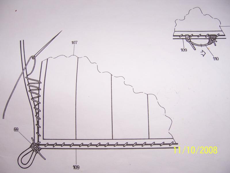

nei disegni che ho io i 4 angoli della randa hanno un occhiello che si dovrebbe infilare in degli anellini posti sul picco e sulla boma
Marco
Prova a mandare una foto del disegno,in modo da poter capire meglio.
Ciao Rocco

ecco le foto
in ordine: la randa e come bisogna cucire il gratile,la randa e il picco, e le altre 2 come si dovrebbe fissare la vela alla randa e al picco

Ciao Marco
Ora è un po più chiaro.
Era come immaginavo,per come la vedo io,non serve cucire interamente le vele,basta fare una "riversina" o occhiello al pezzo di cordoncino che già si trova sulla vela stessa.
Inoltre i golfari si trovano sul ponte e sulla randa! dove andrai a legarci la vela tramite una "cimetta",facendola passare nell'occhiello che avrai preparato sulla vela stessa (come ti dicevo) al golfaro,come si vede nella terza foto contrassegnata con il N° 70,dove in questo caso il golfaro si trova nella parte superiore della randa.
Ciao Rocco
Ciao Rocco
però se cucio il filo attorno sarebbe più realistica o sbaglio? Quindi l'occhiello devo farlo dopo aver fatto passare il filo nel golfare giusto?
Marco

Si è più realistico.
Ma l'occhiello sulla vela,devi farlo prima,poi successivamente leghi l'occhiello della vela al golfaro con un altro refe (filo) che farai passare tra i due.
Come se fossero due anelli di una catena legati insieme da una corda.
Ciao Rocco
Ciao Rocco
ah..... cosi è più chiaro! dalle foto sembra che siano uno dentro l'altro e non capivo come era possibile se il golfare è completamente chiuso. Allora tanto vale che faccio gli occhielli con la corda e taglio quei filetti che non sono per niente belli.
