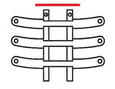

Stante la mia scarsa conoscenza in materia navale a tutto tondo, vi chiedo come devono essere orientate le crocette, perchè dai disegni tecnici non arrivo a capire.
Nella foto allegata il lato segnato con la banda rossa va orientato a prua o a poppa?
Grazie, Fulvio
Crocette: come vanno orientate?-crocette.jpg

Il lato indicato dalla linea rossa va verso poppa.

Immaginavo fosse così ma ho preferito chiedere prima di fare; adesso però mi scappa da ridere pensando di dover fare i due buchi (quelli verso poppa) da 1 mm su una barra larga 1 mm ...!!! Questo dicono le istruzioni ....

Se ci devi far passare un cavo da 0,3mm basta un forellino da 0,5 o 0,6mm

Grazie killik, prima di procedere con i fori avrei comunque verificato bene che diametro di refe avrei dovuto utilizzare; in ultima istanza avrei comunque fatto un foro con diametro max di 0,5 mm.
