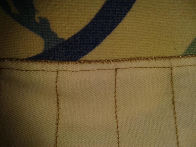

Questa è la mia prima vela cucita a macchina, mentre il gratile a mano.
Vele dolphyn-2013-09-15-19.11.37.jpg   Vele dolphyn-2013-09-15-19.11.43.jpg   Vele dolphyn-2013-09-15-19.12.33.jpg
stefanosof non è in linea   Rispondi quotando

qualche sbandata lungo il percorso si vede .....
Eheh..
E si.. X niente facile.. Stavo addirittura valutando di girare il volano della macchina da cucito a mano x cercare di andare dritto...

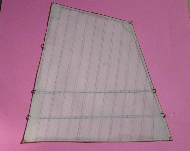

ciao
un altro esempio di vela una randa in lavorazione mancano ancora i matafioni
ma ci sono già gratile ,rinforzi , bende di terzaruolo e brancarelle
ciao ENRICO

mi sto rimbambendo. Ero rimasto alle foto esemplificative a cui avevi precedentemente rimandato, Enrico, relative alla fleuta olandese. Quando nel tuo ultimo messaggio ho letto "randa" ... per un attimo mi sono entrate in discussione tutte le convinzioni ad oggi maturate (.... randa su una fleuta?....) poi, appunto, mi sono accorto di essere - ahimè - sul viale del rimbambimento
Bel lavoro
