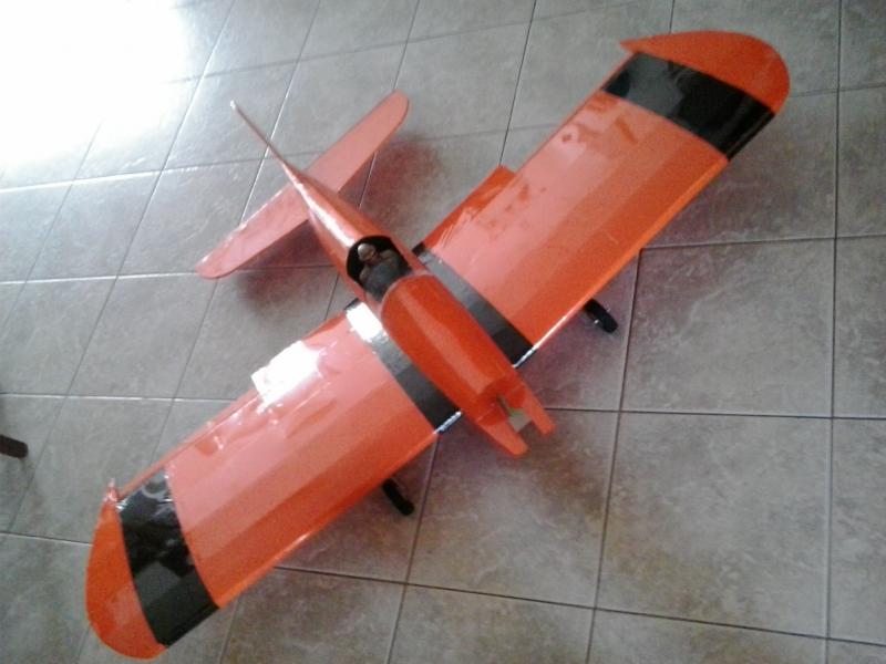

Vecchio 20-10-13, 04:22 PM   #56
L'avatar di fabbro 64
Registrato dal: Apr 2013
Messaggi: 229
fabbro 64 è un newbie...
Lo Slow Poke a meno di ulteriori decorazioni.
fabbro 64 non è in linea   Rispondi quotando

Qualche errore, costruendolo, l'ho commesso. Comunque data la qualità del kit (legno) non ottima (sfortuna) e dato che io non ho a disposizione spazi e mezzi per riprodurre parti in balsa non avrei scommesso un soldo che sarei arrivato al punto dell'ultima foto.
A mio parere avendone la possibilità le centine dei terminali alari andrebbero rifatte in una parte unica (sono composte da due parti, da incollare, di balsa tenerissima) e in materiale più resistente come quello delle centine alari.
Anche il sistema di unione delle parti mobili del piano di coda (tondino a C) potrebbe essere migliorato visto il diametro del tondino e lo spessore del materiale. Chissà magari con del tiglio verrebbe meglio. Io ho utilizzato il tondino e ho dovuto ricoprirle, per sicurezza, (non previsto) con uno strato di balsa.
La copertura non è risultata difficile a meno della parte posteriore del turtle deck.
Ho utilizzato il flycover Axes che nell'arancio risulta molto più spesso dell'Oracover mentre con il nero (sottilissimo) ho avuto delle difficoltà.
@Toffy98: Ho anche un rotolo bianco e un rotolo quadrettato b/n. Sono stato indeciso anche io fino all'ultimo poi ho deciso per il nero per dare più contrasto.
Vorrei applicare sulle ali tra la linea nera e la fusoliera il nome del modello da ricavare dal termoretraibile nero o bianco.
Poi vorrei mettere una striscia lungo la fusoliera e un logo sul timone.
Manca da installare la tiranteria degli alettoni e del motore e alcune rifiniture.
PS.: Avendolo davanti è un modellone davvero imponente ma delicato da maneggiare nonostante l'apparenza.
Allora, vi siete incuriositi? Ci provate anche voi? Daje che poi organizziamo un raduno!!!
Comunque sembra progettato dalla Walt Disney...Potrebbe essere l'aereo di Topolino!!!
Ultima modifica di fabbro 64; 21-10-13 a 07:53 AM

Grazie Gabriè.
La scritta Slow Poke la volevo fare o bianca o nera!
Se passi per Roma mi farebbe piacere ospitarti al campo che frequento. La pista, ora 140 x 25, in erba è ottima per gli alianti. Oltretutto è posizionata in cima ad una collina dove la termica non manca!!!
Purtroppo non ha un sito web perchè è un terreno privato ma se cerchi sul web Alicampestri qualcosa si trova!!!
Per il vetrificante da parquet all'acqua mi potresti dire qual'è e come va diluito?
