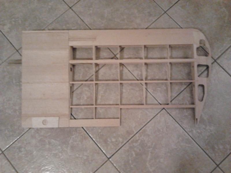

Ala dx in costruzione.
Arrivato a questo punto della costruzione oltre alle foto vorrei aggiungere una mia personalissima opinione.
Il legname tutto sommato non è eccezionale e come sempre accade nei kit non è sufficiente.
Il disegno incongruente nella forma di alcune parti con la costruzione.
Come ad esempio il rinforzo visibile nella parte inferiore del pannello centrale che sul disegno risulta rettangolare.
Tra l'altro se qualcuno volesse costruire questo modello faccio presente che il pezzo corretto di cui sopra è quello senza buco. I tre pezzi bucati vanno inseriti in fusoliera. Quello che si vede è solo poggiato.
Infine l'angolatura di diedro delle centine origini alari visibile sul manuale ma non sul disegno, io l'ho riportata anche sulle centine di estremità del pannello centrale al fine di migliorare l'adattabilità delle superfici a contatto.
Sul manuale e sul disegno risultano perpendicolari.

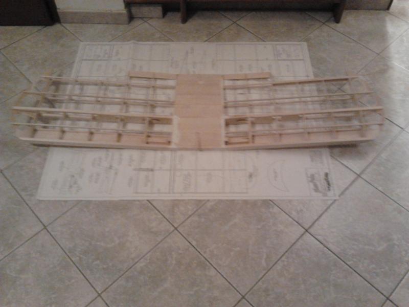

Sua maestà l'ala, giuntata e stuccata.

L'ala finita a meno della sagomatura del bordo d'entrata.

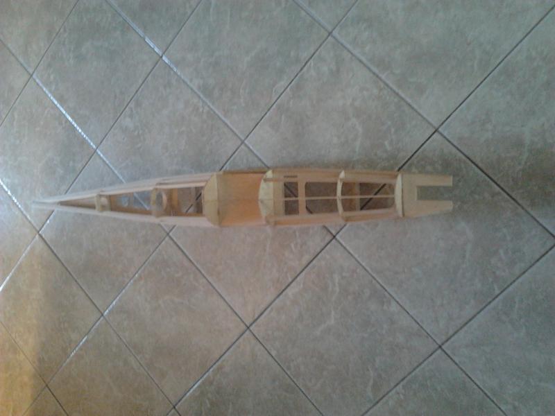

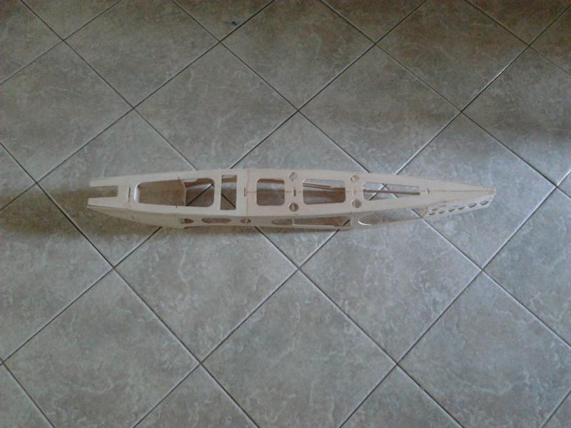

La fusoliera prende forma.
Dal dettaglio della naca si evince la necessità di un sostegno in betulla da 6 mm e di balsa da 15 triangolare lungo le fiancate.
Le ordinate erano tutte deformate.
La Great Planes si è rivelata una grossa delusione! E io che parlavo male della Olympic!!!
Slow Poke - Great Plans-fusoliera-1.jpg   Slow Poke - Great Plans-fusoliera-2.jpg   Slow Poke - Great Plans-fusoliera-3.jpg
