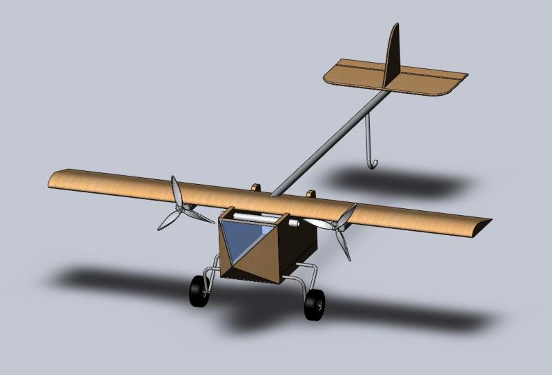

Salve a tutti sono nuovo nel campo degli aeromodelli..
volevo sapere se quello che avevo in mente è realizzabile...
ho una radio della walkera e mi manca la ricevente posso prenderne una a caso? basta avere i quarzi giusti?
seconda domanda visto che è un bimotore come devo fare i collegamenti?
io vorrei che alzando la leva a sinistra aumenti la potenza di entrambi i motori,
mentre se muovo a destra o sinistra la leva di destra dia piu potenza a un motore o all' altro per girare...
un uscita della ricevente dovrebbe sdoppiarsi ed andare ai due regolatori...
e le altre due uscite dovrebbero andare singolarmente a uno o l altro regolatore... in modo che arrivi più segnale a uno o all' altro regolatore...
se ho scritto cazzate perdonatemi...
grazie in anticipo dei consigli.. allego schizzo dell' aereo... se ci riesco..

ciao , ascolta io sto finendo di costruire un bimotore, dovrebbe asso,igliare ad un g222, e li ci siamo....
poi punto primo, per la ricevente di solito e meglio tenere sempre quelle della sua marca, oppure almeno che i quarzi siano presi in coppia per far si che la differenza di frewquenza tra i vari marchi non venga fuori...
se non sbaglio la tua radio e a 4 canali per cui puoi fare cosi
i motori girano in base alla potenza che le dai con uno stick....
ricordati solo che uno dei due regolatori non deve avere il filo rosso collegato per cui lo stacchi, per far le virate puoi usare o il timone di coda oppure gli alettoni...io avendo la radio in mode2 uso i comandi in questo modo
sx motore e timone
dx cabra/picchia alettoni
