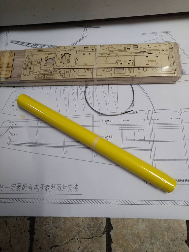

È un motoaliante che viene venduto in kit di montaggio, all'interno della scatola troviamo quasi tutto.
Tiranti per le parti mobili, cerniere, l'elica pieghevole, baionetta, qualche cavo, viteria in genere.
Apriamo la scatola e a prima vista sembra tutto in ordine e semplice....
Studio un'attimo il disegno e scopro che è molto spannometrico... Mancano un sacco di pezzi sul disegno!

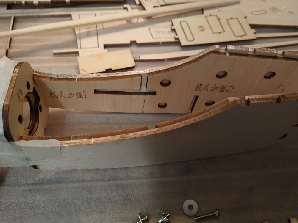

Ok, vecchio metodo.... Prima prova e poi incolla!!
Stacco i pezzi dal master e incomincio a provare
Dopo qualche tentativo riesco a ritrovarmi.
Come colla ho voluto provare una colla alifatica specifica per legno leggero, la Titebond uso interno... Al momento non mi ha dato problemi ed è carteggiabile.
La balsa è abbastanza buona, mentre per il compensato potevano fare qualcosa di più.
Il taglio laser è buono e gli incastri sono buoni.
La fusoliera è divisa in due tronchi ed è saldata tra loro da un pezzo da 2x2 di balsa e un tubo passante per i tiranti... Non mi convince, speriamo bene.

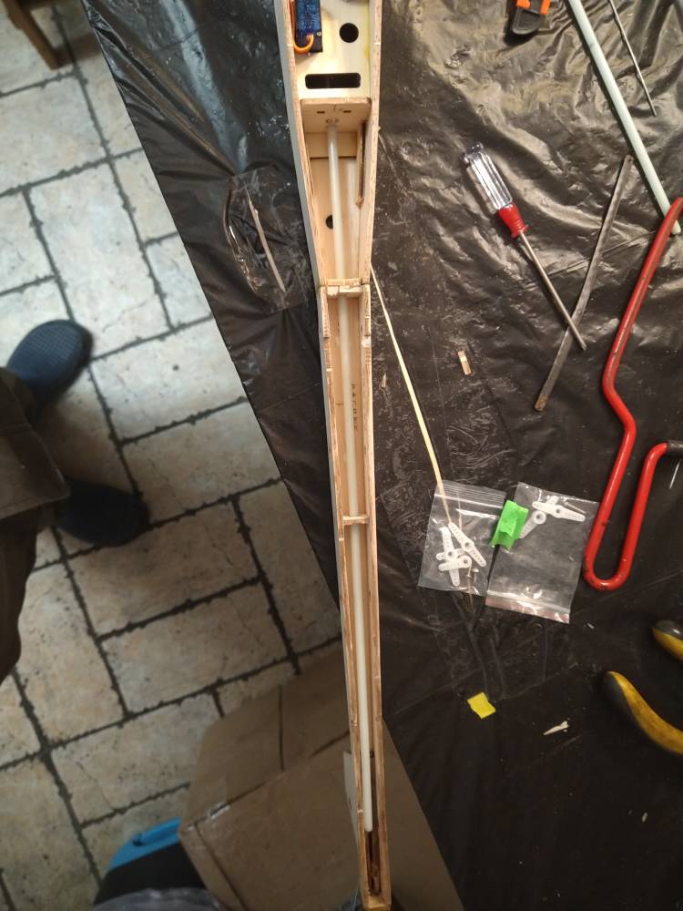

Ecco un punto che non mi dà molta fiducia... La fusoliera è divisa in due e incollata su un pezzo piccolo di balsa e un tubo di plastica dove passano dentro i tiranti
Aliante tipo "Guppy" 150AA-img_20240207_232948.jpgAliante tipo "Guppy" 150AA-img_20240207_233021.jpgAliante tipo "Guppy" 150AA-img_20240207_233201.jpgAliante tipo "Guppy" 150AA-img_20240210_131258.jpg
Ci ho litigato un pochino a fare passare il tirante dentro il timone, ma è fattibile.Aliante tipo "Guppy" 150AA-img_20240210_002542.jpgAliante tipo "Guppy" 150AA-img_20240210_002614.jpgAliante tipo "Guppy" 150AA-img_20240210_143337.jpg

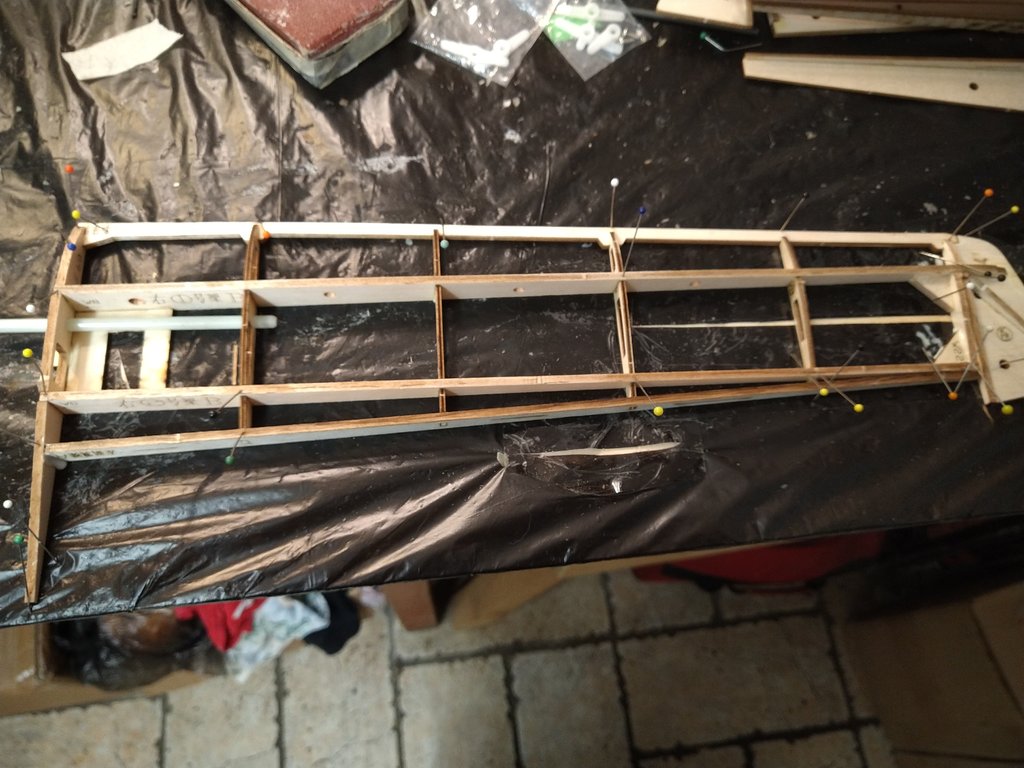

Passiamo alla parte "ciccia", le ali!
E che la colla sia con tutti noi!
Gnao
Gab

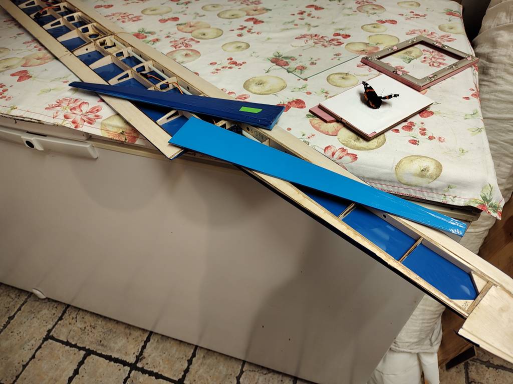

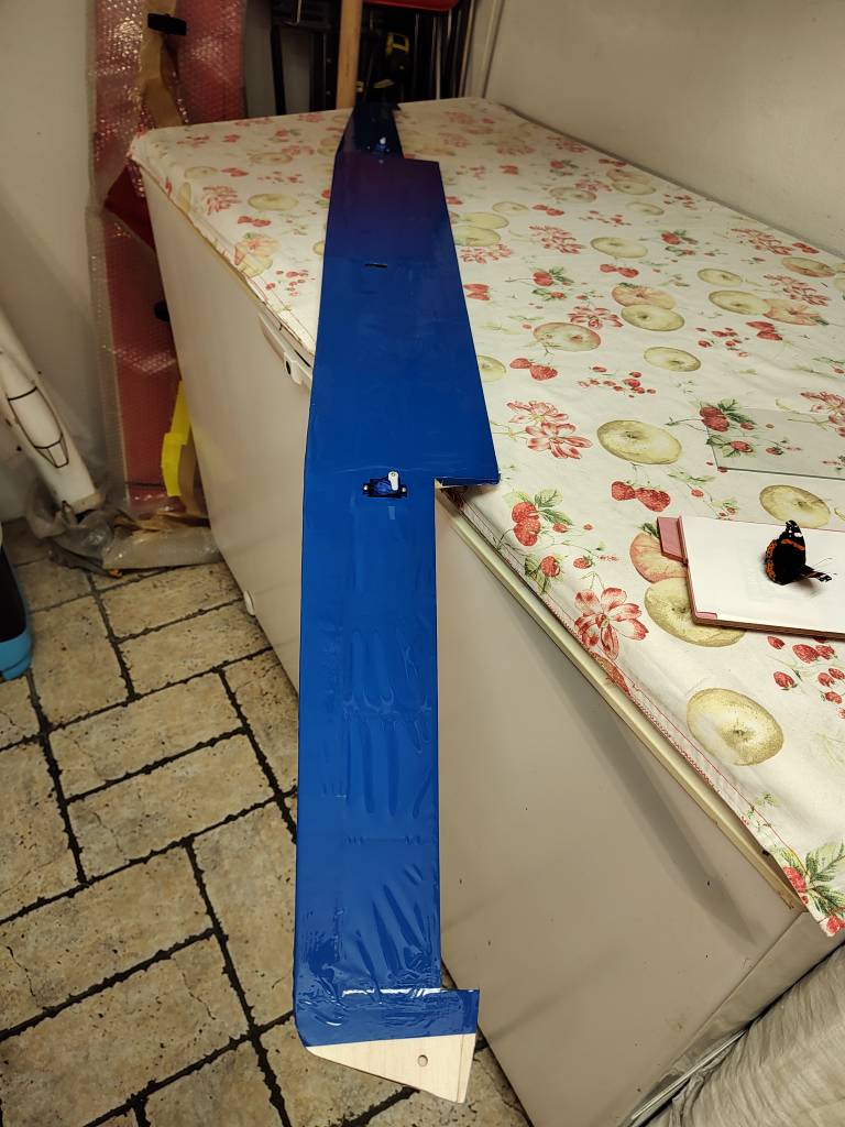

Dopo qualche stop forzato riparato con i lavori.
Per comodità le ali faranno unite e al posto delle viti prevedo di mettere degli elastici, esteticamente più brutti ma sicuramente più affidabili.
Allegato 438058Allegato 438059Aliante tipo "Guppy" 150AA-img_20240222_221159.jpgAliante tipo "Guppy" 150AA-img_20240227_231633.jpgAliante tipo "Guppy" 150AA-img_20240206_224202.jpg

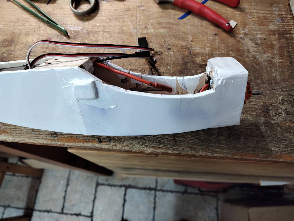

Procedo veloce...
Servi SG9g, semplici e affidabili per essere più n teflon.
Per i colori mi hanno bocciato il classico giallo per il Guppy, quindi fusoliera bianca, ali nella parte sotto blu navy e sopra azzurro.
Sto litigando con la ricevente.
Ho montato una ELRS R24-V Vario, la telemetria mi da valori a caso e dopo qualche minuto di funzionamento la telemetria rimane attiva ma i servi non rispondono..... Ci devo lavorare.
