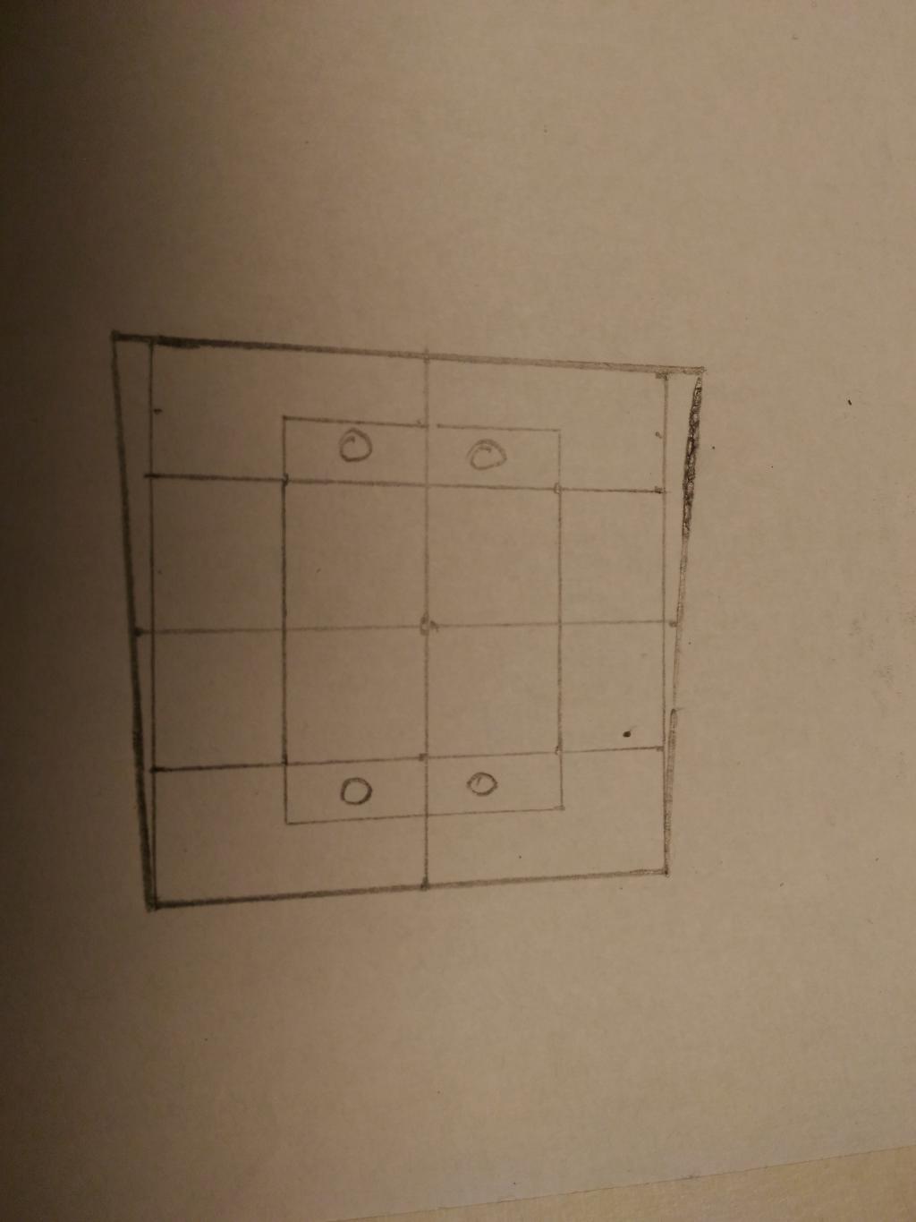

Help!! C'è qualcuadra che non cosa...
foto 1: disegno dell'interno ala
foto 2: materiale che ho a disposizione per l'interno ala in base ai disegni ( + un listello di tiglio da 5mm x 5mm x 1 metro di rinforzo).
foto 3: dove li metto i listelli di depron 6 mm lunghi un metro??!!

Tranquillo, sei a buon punto.
Attento: nella parte esterna dell'ala (la parte che fuori) dove diventerà il bordo esterno, applica per tutta la lunghezza un nastro adesivo alto 3/5cm.
Nella parte interna dell'ala dove verrà piegata, pratica un solco profondo 3/4mm con una matita/biro.
Ricorda che quando chiuderai l'ala aiutati con una Staggia per una piegatura uniforme.
I due listelli di depron andranno posizionati in verticale davanti e dietro il listello di legno, così daranno una forma all'ala.
Se usi la colla a caldo fai delle prove prima di incollare.

Originariamente inviata da gnaogab Visualizza il messaggio
Gnao!
FATTO
FATTO. Il solco in realtà è molto meno profondo perché il depron delle ali è da 3 mm.
OK
Quindi devo accorciare i rinforzi di depron 3mm posizionati sulla parte sotto e sopra dell'ala, in modo da creare spazio da poter alloggiare ed incollare i longheroni di depron su tutta la lunghezza dell'ala, giusto?
Al momento ho spazio solo per il listello di legno.
Ultima domanda (promesso): la colla, oltre che sulla chiusura dell'ala dopo la piegatura, va messa anche su quella che sarà la superficie superiore dei longheroni (dopo averli incollati già alla parte bassa dell'ala) in modo che una volta chiusa l'ala si incollino anche alla parte superiore?
grazie grazie grazie
