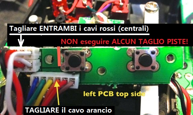

Per ricreare l'errore ho dovuto smanettare in maniera folle con il trim degli alettoni
Gnao!
mi viene anche il vago sospetto della massa.
Mi spiego meglio, anni fa alcuni smanettoni dicevano che c'era un problema tra massa analogica e massa digitale (sapessi cos'è) e facevano una piccola modifica che in pratica facevano un ponte eliminando un filo..... ti metto le foto (recuperate da un'altro forum) che è meglio...
Apri la radio e individua il pcb dei trim orrizzontale, svitalo....
taglia aderente al connettore il cavo ARANCIONE ed i DUE cavi ROSSI che si trovano al centro dei due connettorini a tre pin...
e li saldiamo ASSIEME, mi raccomando ottima saldatura. Quindi isoliamo la giunzione PER BENE con guaina termorestringente.
Riposizioniamo i circuiti stampati dei trim orizzontali.

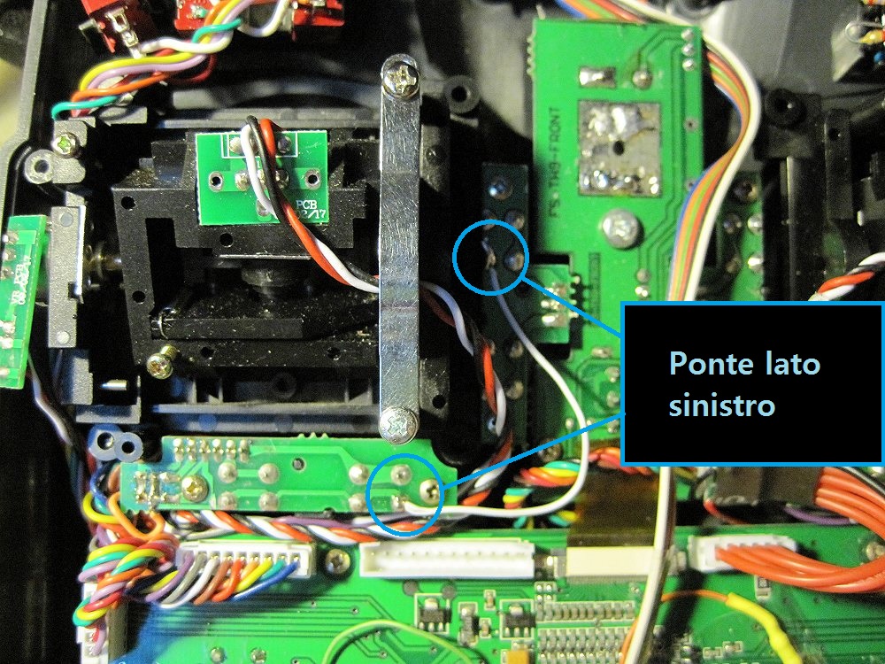

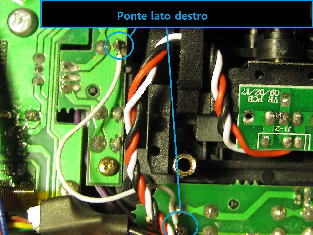

Quindi eseguiamo i due ponti (sinistra e destra) tra il COMUNE dei due pulsanti della piastrina dei trim orizzontali ed il COMUNE dei pulsanti dei rispettivi trim verticali.
Visto che sei già con il saldatore in mano non ti costa nulla...
Stasera provo con la mia vecchia 9x con opentx se mi fa lo stesso scherzetto...
Gnao
gab
non leggo mai i pm, scrivi a (il mio nik )@libero.it http:\\gavn.altervista.org ti aspetto al campo volo GAVN di Cilavegna (PV)

Piacere sono Pino la lavatrice, voi mi dite cosa devo fare e io lo faccio....
Fatto 30 facciamo anche 45 visto che ci sono....... qualsiasi cosa per tornare a volare sereno
- Caster Giocattolone Racing EXfusa 1:8 - Caster Scherzetto Racing S10B kit polistil - Sakura Zero uppata sbriciolata - Turnigy TZ4 sgomma pavimenti - Bix 2 la vendetta in volo

Un sentito GRAZIE !!! a Gab e a chi si è prodigato e ha perso proprio tempo per leggere, rispondere ed interessarsi al mio problema.....
.......con cauto ottimismo exproblema alla radio che mi ha causato la perdita del segnale in volo (fortunatamente come scrivevo all'inizio senza grossi danni)
Modifica descritta da Gab fatta questa sera e dopo più di 10 minuti di tortura ai trim nessun errore Eprom e nessun reset !!!!
Evvaiiii !!!!
Prima dopo qualche minuto o si spegneva e riaccendeva o errore Eprom o si impallava.
Posso continuare il mio apprendistato con cuore più leggero.
Grazie per la passione che avete e che riuscite a trasmettere !
