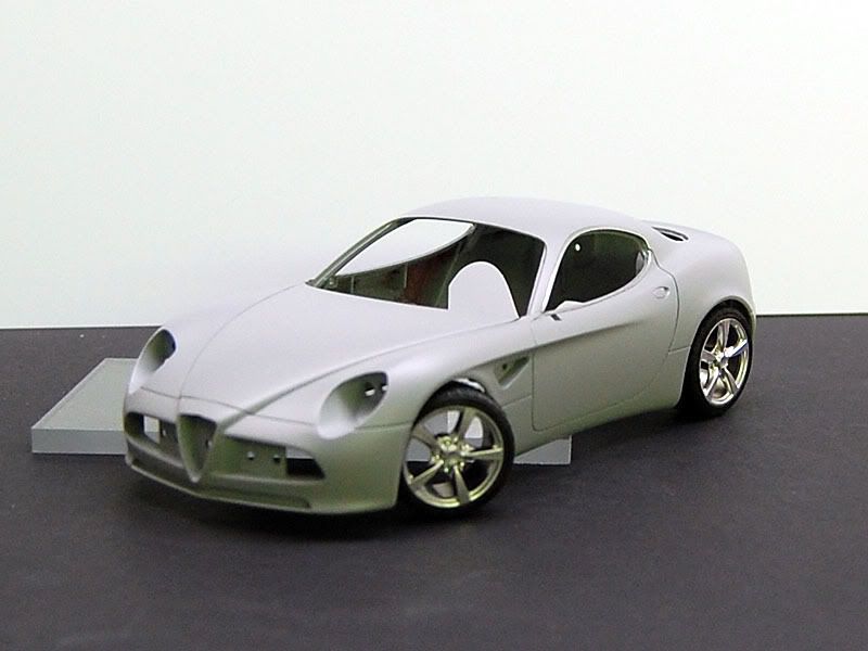

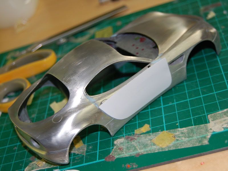

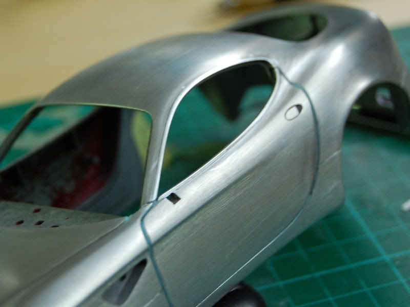

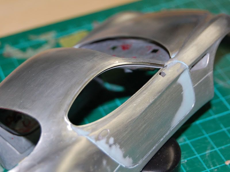

Modello smontato, sverniciato con nitro, sono state incollate le aperture e stuccate le pannellature: dopo la carteggiatura per pareggiare le superfici sono state reincise: il mio goal è di avvicinare questo giocattolo alla qualità di un onesto kit; non riuscirò probabilmente a tirarlo allo standard Tamiya, ma qualcosa di meglio dovrebbe venire.
Scribing:
E questo è il risultato dopo un paio di passate di primer Tamy, direttamente a bomba:
I cerchi sono quelli del Cayman Fuji, di cui userò in seguito le sole coperture

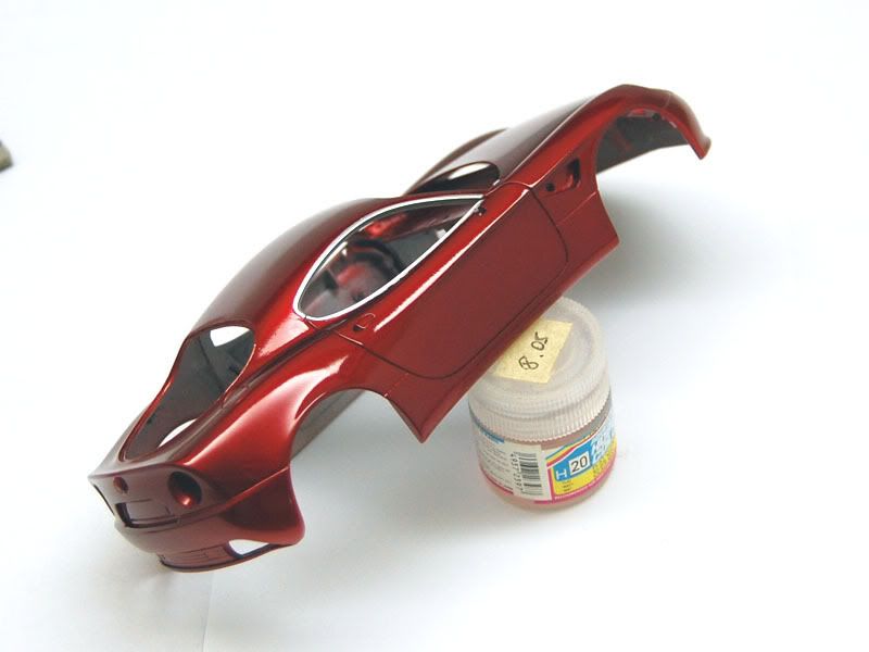

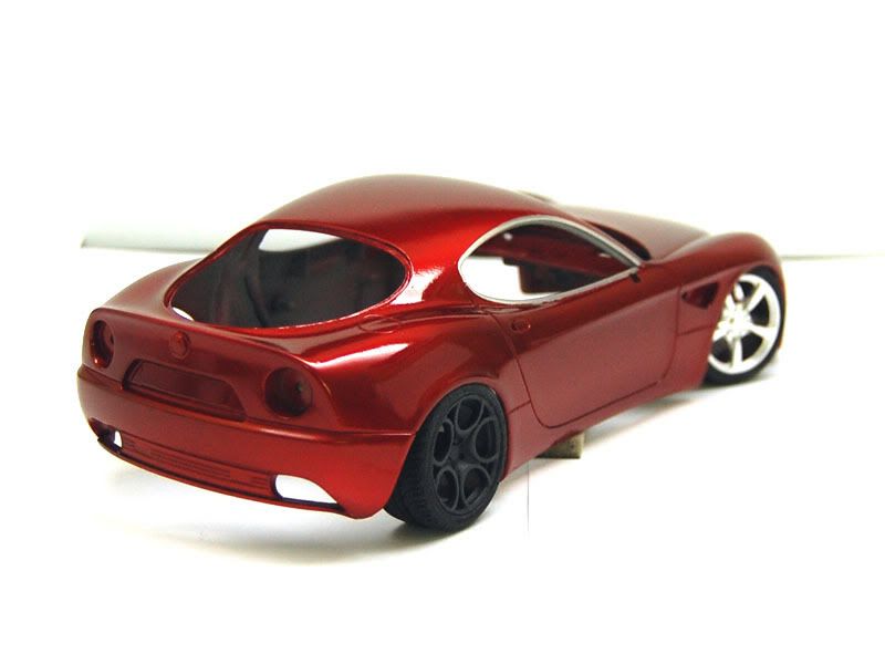

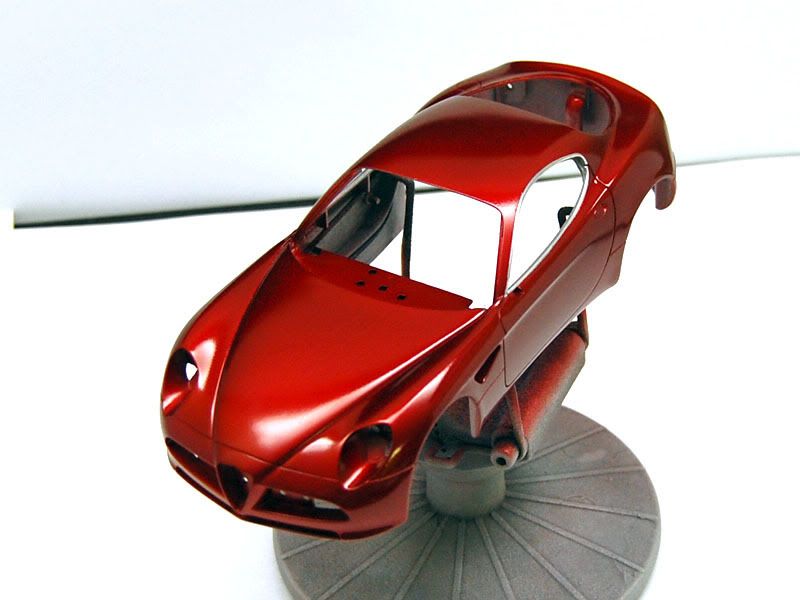

Ed eccoci al topic: dopo un paio di passate sempre a bomba di TS17, stratosferico, ho passato l'Alclad rosso trasparente: mi sono accorto da subito che era un filo denso e coprente, che richiedeva pressione: fa nulla una volta iniziato il lavoro non si torna indietro coi trasparenti.
Allora: questo è il riferimento

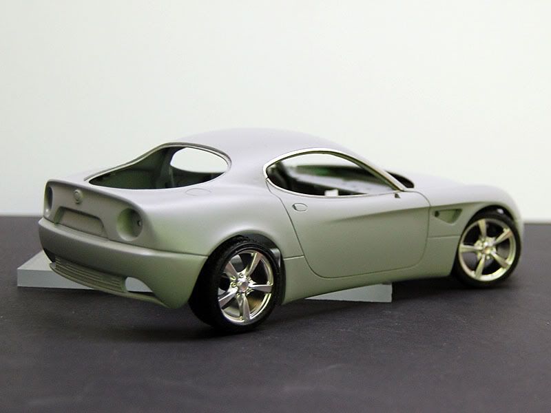

Mentre le foto in studio sono evidentemente influenzate da spots colorati fluorescenti:
E questo è il risultato:
E'.... scuretto... c'è quella passatina in più che però senza dava l'impressione di essere slavato, con sembra scuretto... sarei tentato di pelare via un filo di colore con il compound: per esperienza so che il trasparente sopra a questi colori, specie se non lucidati come il mio, li schiarisce invece che scurirli, raccogliendo una volta lucidato a dovere un sacco di luce: penso che anche i cerchi enormi, una volta ridipinti chiari, contribuiscano a rischiarare l'insieme.... che dite?
C'è "still" orange peel: l'ultimo strato di alluminio ed il rosso trasparente non sono stati ovviamente toccati: penso sarà la prima volta che mi porto l'OP fino al trasparente, pareggiando con quello.... pazienza...

Col trasparente dovresti pareggiare tutto, per la luminosità c'è sempre da tenere in considerazione il discorso della scala e delle varie menate.

ale è un newbie...
dimenticavo...con cosa hai reinciso le pannellature?
ho lo stesso problema con il serbatoio della M12007 che a furia di primer e carteggiate ha quasi perso le pannellature presenti...helpmiiiiipliiiiiiiiiiiissssssssssss

Messaggi: 17,447
il colore è bello,ho fatto un esperimento analogo usando il rosso trasp Alclad...Ma il mio è più brillante.
Penso sia colpa del fatto che ho usato sotto il TS30 silver leaf,invece del TS17.
E' ancora senza trasparente
Per riscrivere ho fatto diversi esperimenti: alla fine ho visto che per me la combinazione migliore è questa: traccio delle linee guida sottili con un "punteruolo" con una punta in acciaio grossa abbastanza da non flettere (diam 2 mm, apputito) e poi ripasso la linea con uno scriber in acciaio fatto ad uncino, con la sezione che scava triangolare (punta in giù), questo allarga ed approfondisce il solco già segnato. E' ovvio che funziona bene sullo stesso materiale: ad esempio io ho lavorato entro lo spessore dello stucco: avessi stucco/plastica/resina è una rogna, con lo spessore che varia a seconda della durezza del materiale... ci vuole mano.. che io ancora del tutto non ho
Questa macchina ci vorrebbe,in kit plastica...
Proverò il silver, ed anche il mica: volevo evitare l'effetto "cromato" con le ombre che riflettono troppo scure... ma il succo di tutto è rendere l'ottimo Alclad un filo più trasparente e liquido in modo da poter fare molti più passaggi. L'Alclad rosso è un pò scuretto ma ha il pregio di esser poco "giallo", ha una bella base magenta che si presta a questi colori: tutta esperienza....
