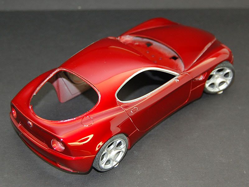

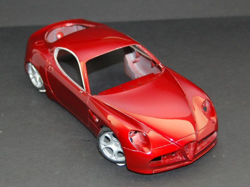

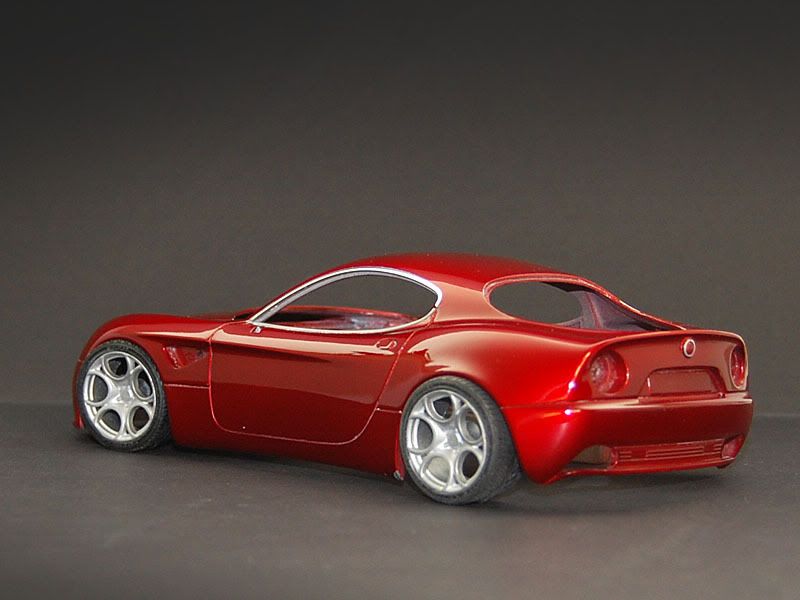

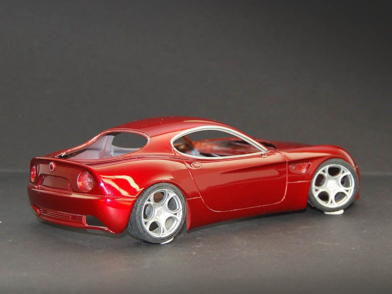

Finchè lavoro su dischi ed interni, asciugata la terza mano di TS13 ho lucidato....
Il colore lo vedremo bene nelle foto esterne: qui cambia da foto a foto...
PS comic: la polvere che c'è su l'ha accumulata nel tempo di fare le foto... magie dell'elettrostatica...
direi che un pò di dignità modellistica l'ha presa.... un altro passettino e si merita la vetrina anzichè la mensola impolverata

grassie Pawlino , in realtà non una vera plances ma un paio di fotoincisioni vengon fuori: il risultato della guarnizione metallica è notevole, è un peccato non regalarle almeno gli stencils in PE
Comunque mi devo procurare una Welly: questa macchina ha un design veramente fantastico, mi voglio fare una racer azzurro gabinetto con bolloni bianchi, allargata e settuppata da GT2......

Gionc, non ho parole...e' bellissima, non ha più nulla del die cast

appperò è davvero bella e, concordo, non ha nulla di die cast.

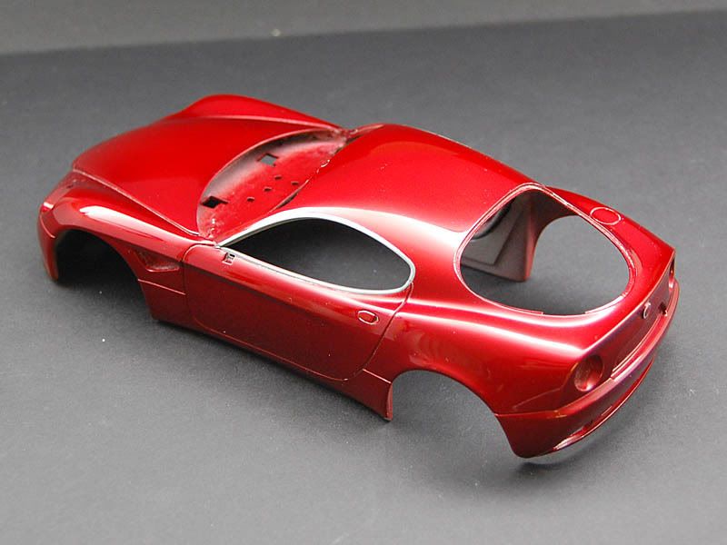

Gran bel lavoro socio. Notevole l'impatto della conice lucidata in contrasto col ruby red...
Anche la stesura del rosso è notevole, uniforme anche nei punti difficili come i recessi della carrozzeria, dove era piu facile caricare e ottenere una finitura piu scura rispetto al resto.
L'appeal è gia quello di un ottimo kit in plastica, verniciatura e pannellature sono ok, voglio vedere come te la cavi con i vetri e fanali anteriori. Inventa qualcosa per ridurne lo spessore in modo da evitare l'effetto vetro blindato

Ho idea che per i trasparenti ci siano poche soluzioni: avevo in mente di carteggiare per ridurre lo spessore e lucidarli, ma gli anteriori hanno i tergi stampati, i posteriori sono corti di più di un mm tutto attorno.... Non mi resta che la strada più impegnativa ma anche la migliore, cioè termoformare.... vedremo cosa salta fuori...
Dimenticavo una nota, ma farò un paio di foto dedicate appena finiti: i cerchi sono stati sverniciati e riverniciati con Alu metalizer: la plastica resta una patacca morbida e con una texture appena gommosetta, insomma non ostante il miglior alluminio che conosco non sono speciali.... vedremo con gli ultimi tocchi... Gli pneumatici sono invece quelli del Cayman Tamy!

I trasparenti si lavorano benissimo giò. Quelli della bmw erano i suoi limati (anche lì tergi sopra) e lucidati con flexigrit e polish fino alla morte.
La plastica trasparente non dovrebbe fare scherzi.

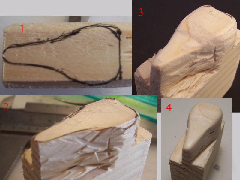

Per i trasparenti la termoformatura è la via migliore.
Io a suo tempo usai una soluzione facile facile e poco dispendiosa come tempi.
Costruisci un telaietto di legno ci fissi un foglio di acetato con delle puntine e lo metti in forno per far ammorbidire l'acetato. Se vuoi fare prima lo metti a 40-50 cm da una fiamma viva.
Appena l'acetato si ammorbidisce gli punzoni sopra il vetro del kit, ed ecco il tuo nuovo vetro.

nonostante l'auto non mi faccia impazzire come linea il tuo lavoro è sempre invidiabile...per i vetri appoggio riccardo avevo fatto un lavoro simile per il sellino di una bici 1/9.(ricordi la protar?).
