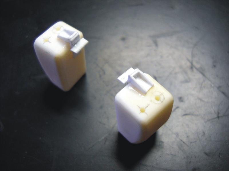

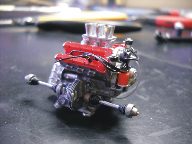

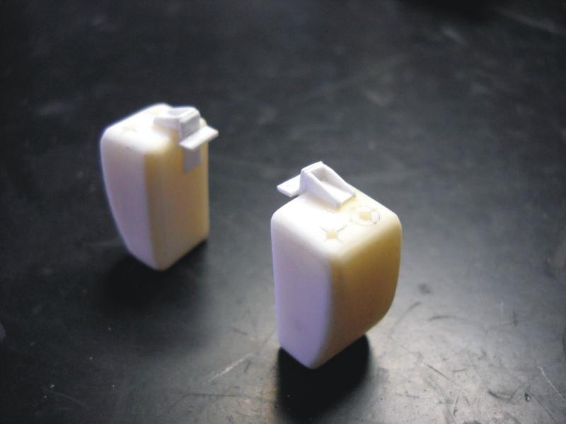

Proseguiamo con i lavori. Ho assemblato il motore che è ancora da finire nei cablaggi, il motore è in resina di Reji. Serbatoi benzina autocostruiti tramite stampo in silicone e colati in resina, le trombe del clacson ottenuto tramite sprue stirato a caldo, il tubo corrugato sul telaio anteriore autocostruito tramite filo di alluminio spiralato del diametro di 4mm. e rivestito con tela di cotone fine dipinto poi con Titanium Silver Tamiya.
Infine i dischi dei freni anteriori autoventilanti con colonnette di fissaggio ottenute tramite spezzoni di tondino da 0,4mm.
(AUTO)Lancia Stratos Marlboro scala 1/24-motore.jpg   (AUTO)Lancia Stratos Marlboro scala 1/24-motore-2.jpg   (AUTO)Lancia Stratos Marlboro scala 1/24-serbatoi-benzina.jpg
(AUTO)Lancia Stratos Marlboro scala 1/24-serbatoi-benzina-2.jpg   (AUTO)Lancia Stratos Marlboro scala 1/24-telaio.jpg   (AUTO)Lancia Stratos Marlboro scala 1/24-telaio-2.jpg
(AUTO)Lancia Stratos Marlboro scala 1/24-trombe.jpg   (AUTO)Lancia Stratos Marlboro scala 1/24-disco-freno.jpg
