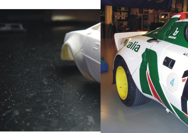

Togli il gonfiore indicato dalla freccia: la Stratos non avrà più il mal di denti e avrà la sua forma "bedda magra"!!!

Originariamente inviata da giova2006 Visualizza il messaggio
ci sei, ci sei! BRAVO!
OK do una passata di carta vetro. Grazie per il tuo apporto

Pillos: io continuo ad avere l'impressione che la reale sia più raccordata: vedi tua foto
Ora, sttiam parlando del sesso degli angeli a confronto dell'errore Hasegawa, però la macchina reale sulla parte laterale del passaruota post ha un andamento più raccordato: ora ho poco tempo, stasera ti schizzo sopra la foto.
Ho l'impressione anche che il parafango della macchina vera abbia un andamento un pò curvilineo visto da sopra, la tua è bella squadrata ma ci vorrebbe una foto del 1/1 da sopra, forse è solo effetto della bombatura, ho sempre avuto l'impressione che il tuo parafango punti in avanti, con un angolo che si apre dietro, ma dall'alto non sembra così, come se fosse il macro.

vediamo se sono stata spiegata:
Ciao Gio, ho già provveduto a raccordare un po di più andando a lisciare.e ammobidire in maniera più fluida.
