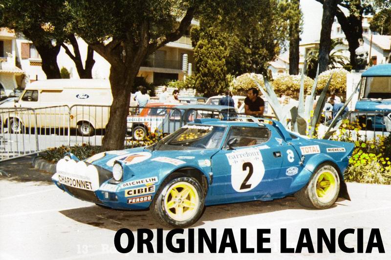

La Stratos è stato il primo modello di auto concepito per correre nei rally: di conseguenza ha pagato le conseguenze dell’esperimento...
La carrozzeria originale è opera della Carrozzeria Bertone ed è in fibra di vetro: considerato il peso eccessivo, la Squadra Corse si rivolse alla TIR di Reggio Emilia, ditta già specializzata nella produzione di elementi di carrozzeria per la Ferrari, che iniziò la produzione di una serie limitata di cofani e porte dal peso estremamente ridotto.
Altre aziende si cimentarono nella costruzione di cofani per la Stratos, come ad esempio la Lester, nota azienda di kit tuning.
A partire dal 1978 poi, con l’introduzione del “codolino” al posto del passaruota allargato, gli “allestimenti” si sprecano…
Però, visto che gli stampi originali erano custoditi gelosamente dalla Lancia (in realtà dal noto carroziere della Lancia, Luigino) gli altri realizzarono cofani che in alcuni punti si differenziano dall'originale.
Si racconta che già in quegli anni, durante le verifiche tecniche di un noto rally internzionale, all’equipaggio (anche questo noto…) venne consigliato dal commissario di verniciare l’interno del cofano di nero, affinchè fosse meno evidente la trama del kevlar…
Tornando però all’esemplare riprodotto da Pillos, si tratta di una versione ufficiale e quindi il profilo del parafango è quello originale utilizzato dalla Squadra Corse Lancia: come ho già detto, non saprei da che parte cominciare, ma Pillos si!
Essendo un modellista di assoluto rispetto ha accettato questa sfida che ormai è diventata per lui una questione “di onore”…

Beh, purtroppo (per noi comuni mortali modellisti...) non è così.
Se devi realizzare una Stratos versione '74/'77, ahimé dovresti (e dico dovresti) fare ciò che stà faticosamente facendo Pillos.
Per le Stratos che hanno corso dal 1978 dipende... dalla versione!
Allego immagini... (e non è che un assaggio, purtroppo!)

In teoria quello che hai scritto è validissimo.
Ho l'esempio lampante sotto gli occhi della GTA allargata di cui praticamente non esiste un esemplare uguale all'altro, questo perché i parafanghi allargati (immagino in vetroresina) venivano rivettati o/e incollati a quelli originali in lamiera.
C'erano più produttori (sicuramente) di questi particolari ed ognuno li raccordava/incollava alla carrozzeria così come gli veniva...
Credo.
Sulla Stratos il discorso è un pò diverso e Gianni te lo ha spiegato in maniera chiarissima, il cofano di fatto prevede già i codolini allargati, non sono un'aggiunta.
Per inciso, io provengo dal 1/43 e difficilmente ho trovato parafanghi posteriori della Stratos così "cannati" nella forma come nei modelli in scala 1\24, credo che ciò dipenda molto dal fatto che di vetture originali, con il cofano posteriore con i parafanghi bombati (precedenti al '78), non se ne vedono.
Hanno tutte i codolini tipo gr. 4
