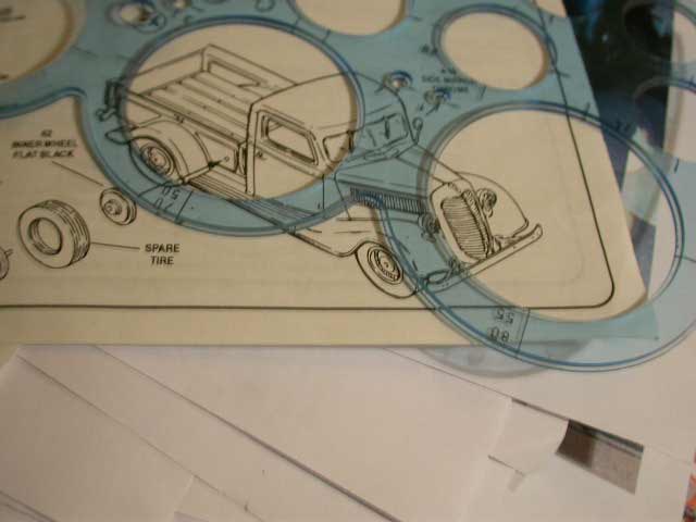

..dicevo nel post di Pivellino sulla 500 delle gomme a fianco bianco.
Qui mostro come faccio.
A dire il vero non sono sicuro che per i veicoli commerciali si usassero gomme a fianco bianco, ma ho voluto dare un po' di colore nel blu scuro imperante..
Vecchio 23-01-06, 09:25 PM   #77
predefinito Re:Pick up Ford 1937
Vecchio 23-01-06, 09:26 PM   #78
Vecchio 23-01-06, 09:28 PM   #79
Per posizionare la gomma ho fatto riferimento ai cerchi stampati sulla gomma stessa che delimitano il battistrada
Vecchio 23-01-06, 09:30 PM   #80
Non essendo una mascheratura adesiva, è quasi scontato che qualche "baffo" sfumi sotto la plastica rigida del cerchiografo..Ma si può correggere facilmente con il solito stuzzicadenti a scalpello.
Il colore è Humbrol bianco opaco e sul vinile della gomma, si toglie bene.
Vecchio 23-01-06, 09:32 PM   #81
Per evitare al massimo quanto detto sopra è opportuno verniciare sempre perpendicolarmente alla ruota, così da non spingere la vernice vaporizzata sotto le inevitabili fessure.
