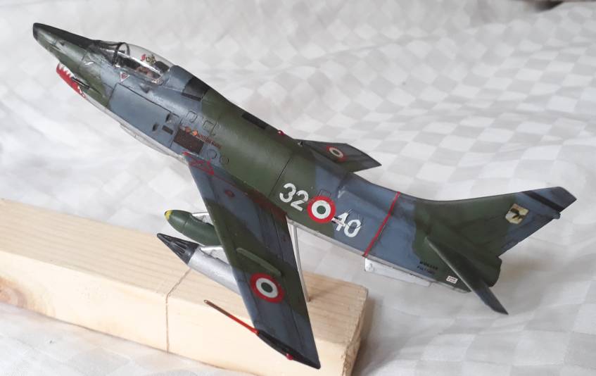

Ciao a tutti.
le modifiche all Bentley sono delicate e lunghe e avevo bisogno di distrarmi.
Ho quindi ripreso il restauro di un modello a cui ero molto affezionato, ma che in giovane età avevo montato alla meno peggio.
Premetto che quello che vi presento è un WIP per molti versi "a consuntivo" e che ha portato ad un risultato perfettibile sotto tantissimi punti di vista.
Ho deciso comunque di postarlo, nella speranza di essere di ispirazione a qualcuno.
Il modello in oggetto è questo:
Mentre lo stato del modello prima del restauro era questo
Il modello Matchbox è l'unico 1/72 disponibile (esclusi modelli in resina), ma anche pieno di inesattezze.
- cockpit assente e senza HUD
- cupolino troppo basso e filante
- cannoncini poco fedeli e privi di protezioni
- presa d'aria chiusa
- incisioni sia in positivo che (troppo) in negativo
- prese d'aria in prossimità della deriva, assenti.
- piani di coda troppo grandi
- deriva troppo piccola
- pinne di coda da riposizionare
- profili sul dorso alare da riposizionare
- Vani carrelli spogli e portelli con forma errata
- aerofreni e relativi vani assenti
- ugelli motori tappati
... e chi più ne ha più ne metta.
Non ho le capacità per trasformare il modello come avrei voluto.
Ho deciso poi di montare il tutto in volo, dato che i carrelli sono andati perduti.
In un'altra vita si opterò per una versione "parcheggiata", con tappi per presa d'aria e ugelli, rifacendo gli aerofreni.
Sul web ci sono moltissimi walkaround e qualche blueprint (atenzione a verificare con foto dal vero).
Ho trovato molto interessante la foto del G91Y monumentale posto all'aeroporto di Belluno, perchè mostra bene il ventre e le realtive pannellature.
Finita l'introduzione .. a presto con aggiornamenti
Francesco

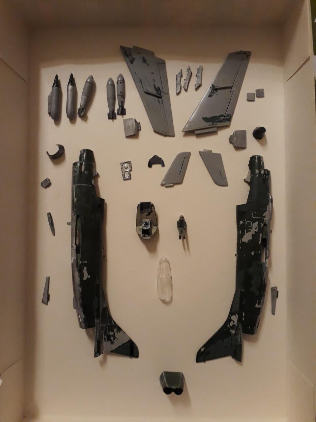

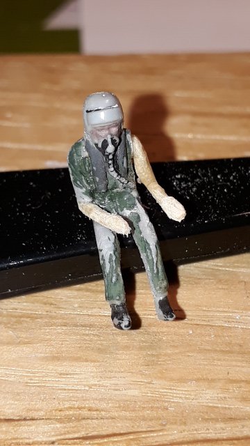

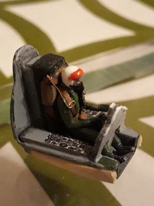

Il primo Passo è stato quello di sverniciare e scomporre in tutte le parti il modello.
Per farlo ho usato lo sgrassatore per forni.

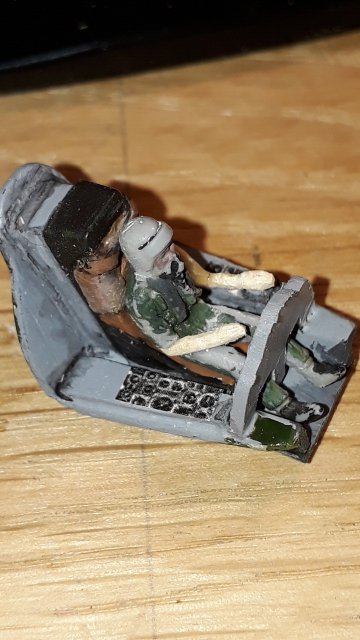

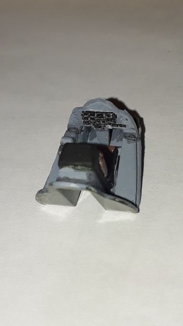

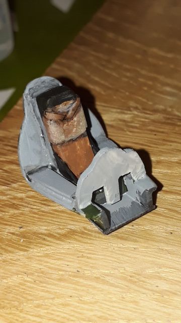

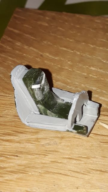

Il primo elemento su cui lavorare è il cockpit.
Il kit originale prevede un abbozzo di sedile su cui posizionare un pilota dalla ambigua postura e un pannello strumenti molto spoglio.
Ho cominciato ad aggiungere elementi al sedile per farlo apparire quanto più possibile simile al MartinBaker
Ho poi stamapto il riquadro strumenti e l'ho applicato sul pannello frontale, preventivametne risagomato
Ho quindi adattato il pilota, ricostruendone le braccia e sistemando le gambe per farle entrare nel nuovo cockpit a cui ho aggiunto delle console laterali.
Le cinture di sicurezza e coloritura completa questa fase del restauro.
Alla prossima
Francesco

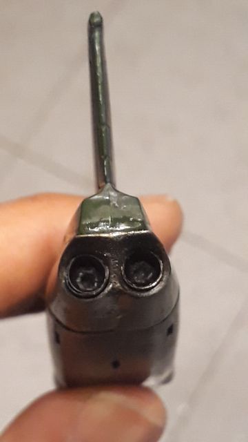

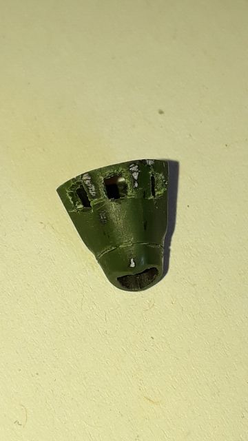

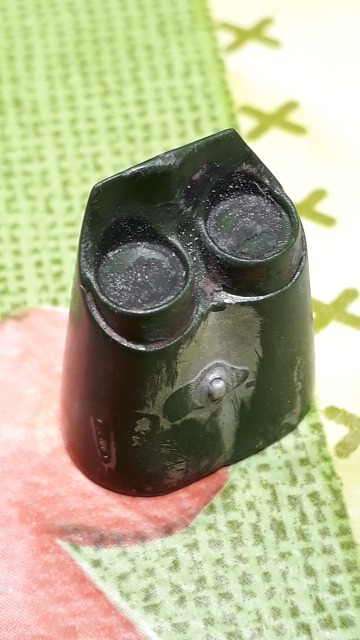

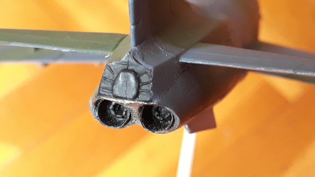

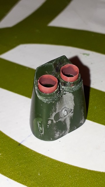

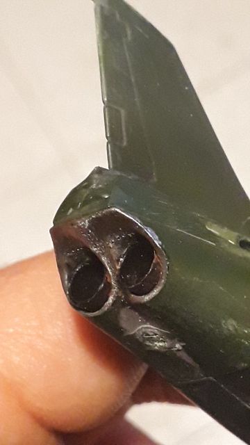

Il prossimo step ch ho affrontato è la questione motori.
Il kit fornisce gli ugelli tappati
Ho provveduto ad aprirli, rimuovendo anche l'abbozzo del terminale
A questo punto ho utilizzato due cannucce per replicare gli ugelli e ho realizzato, con un tondino una struttura per imitare le flange interne.
Di seguito le prove sulla fusoliera temporaneamente assemblata.
Nella seconda foto si nota che manca l'alloggiamento del parafreno.
Lo replicherò sulla fusoliera assemblata con plasticard e stucco bianco.
Alla prossima

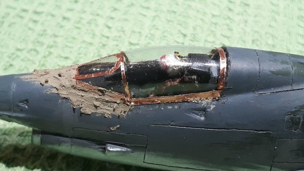

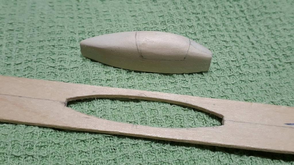

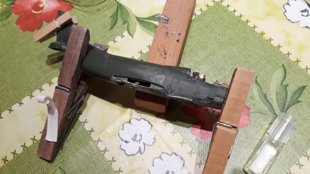

Dopo aver assemblato fusoliera ali e aver dato una mano di grigio chiaro ho dovuto riprendere un po' le pannellature .. erano decisamente troppo profonde. Ho recuperato usando stucco liquido a strati successivi.

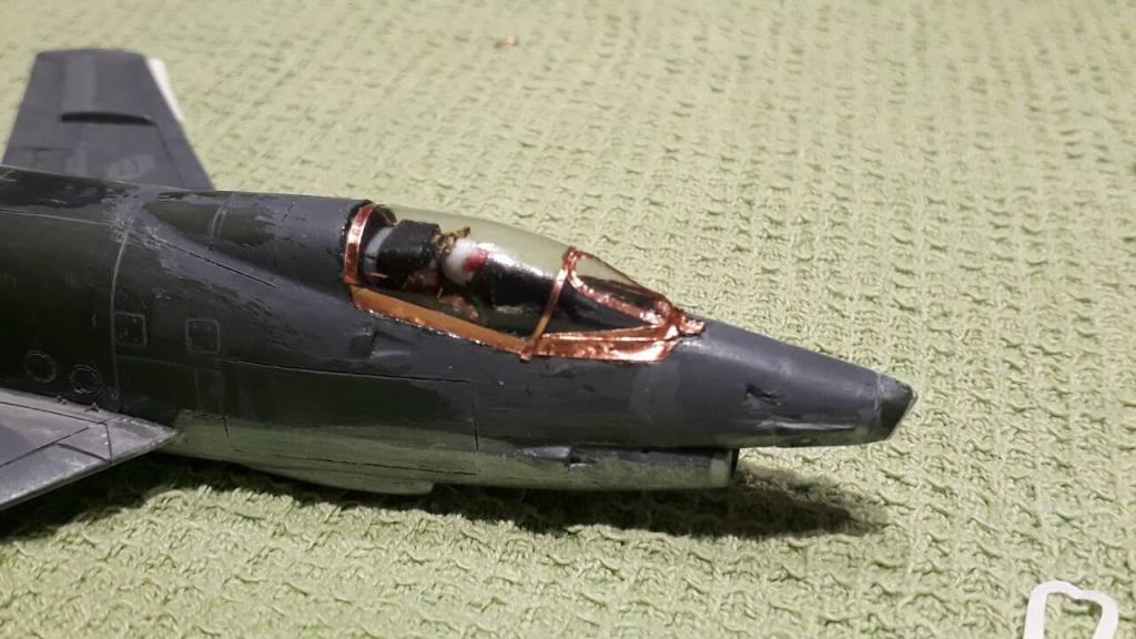

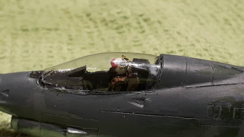

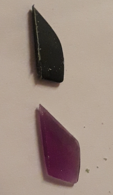

Ora però viene una parte divertente... all'inizio del restauro mi dissi: "che brutto il canpoy, ma non son capace di modificarlo .. lo lascio così".
Ma chi non risica non rosica ... e siccome sono pavido ... l'angioletto dei modiellisti ha ben pensato di farlo sparire ...
Così mi sono armato di santa apzienza e ho provato.. riprovato e infine riuscito a fare lo stampo dell'acetato (e ho imparato come si fa applicandolo alla Bentley).
fase 1: master
fase2: adattamento al modello
fase3: costruzione montanti con lamierino di rame
fase4: stucco
fase5: lisciatura ... .. non trovo la foto
Francesco

Bello lo stampo per il tettuccio....

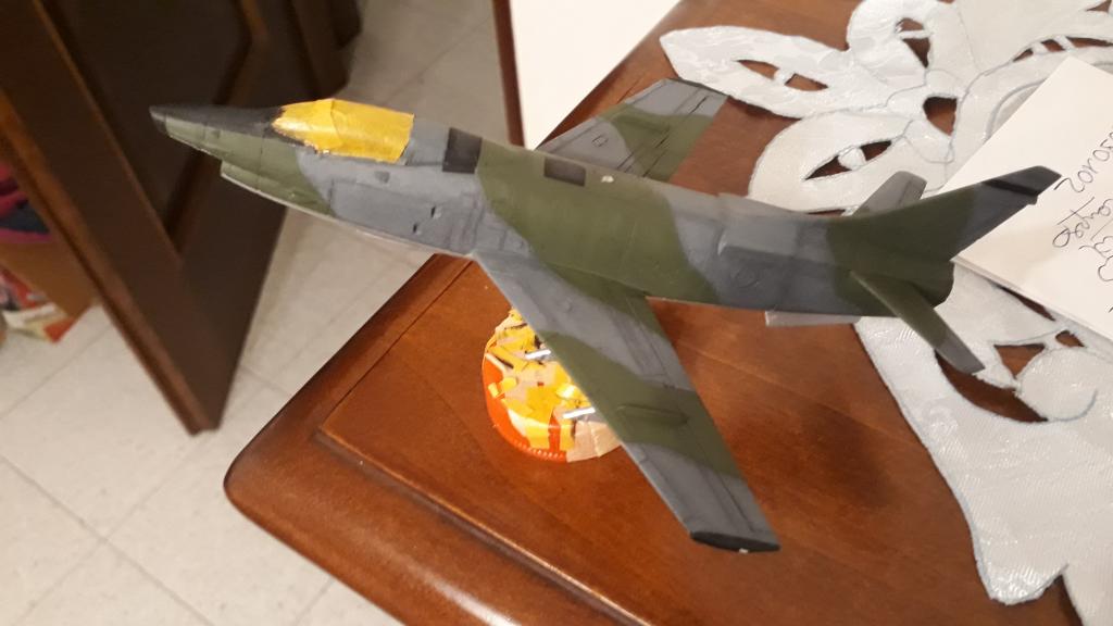

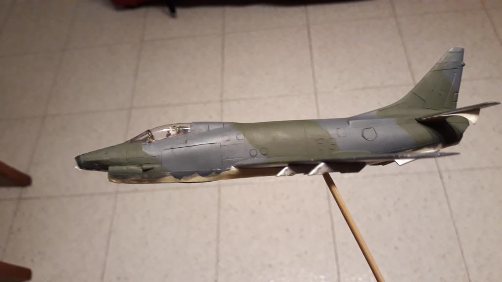

Ciao a tutti,

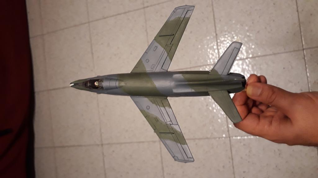

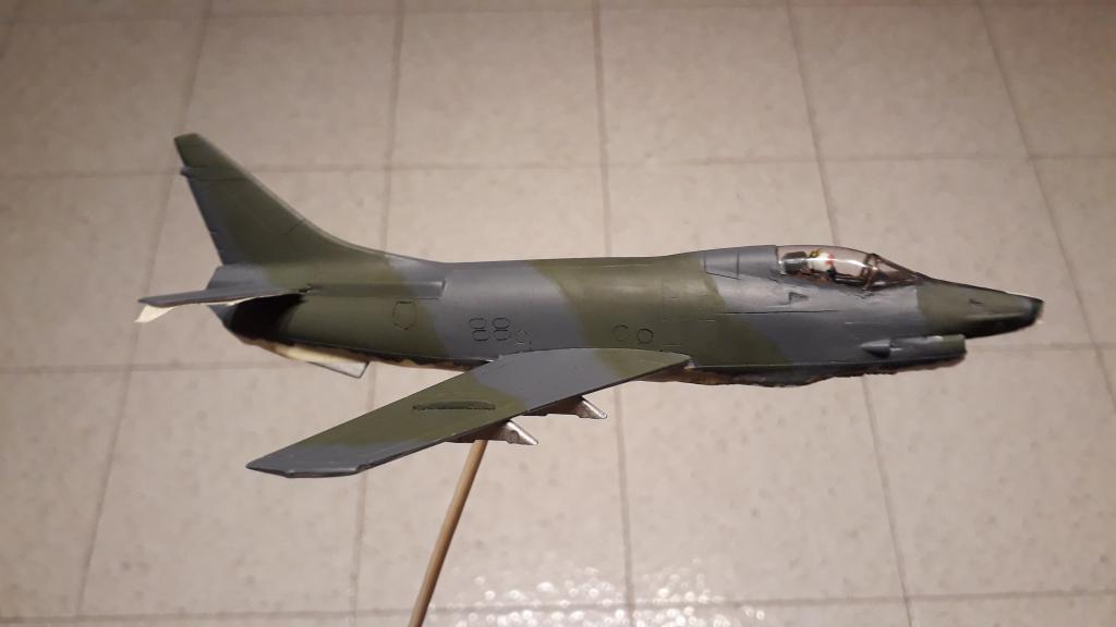

è arrivato il momento della pittura, rigorosamente a pennello.
ho usato colori Vallejo per creare il camouflage nato e ventre in alluminio (negli aerei dell'epoca il ventre era pitturato di colore alluminio, non era lasciato in alluminio naturale)
a seguire ho schiarito il centro dei pannelli con i colori base opportunamente schiariti (grigio + bianco = 3:1, Verde + Verde oliva 4:1)
[AEREO] - 1/72 - G91Y - Matchbox - Restauro-20190716_065720_small.jpg   [AEREO] - 1/72 - G91Y - Matchbox - Restauro-20190724_231206.jpg   [AEREO] - 1/72 - G91Y - Matchbox - Restauro-20190724_231218.jpg
[AEREO] - 1/72 - G91Y - Matchbox - Restauro-20190724_231235.jpg   [AEREO] - 1/72 - G91Y - Matchbox - Restauro-20190727_133502.jpg   [AEREO] - 1/72 - G91Y - Matchbox - Restauro-20200325_190251.jpg
[AEREO] - 1/72 - G91Y - Matchbox - Restauro-20200325_190301.jpg

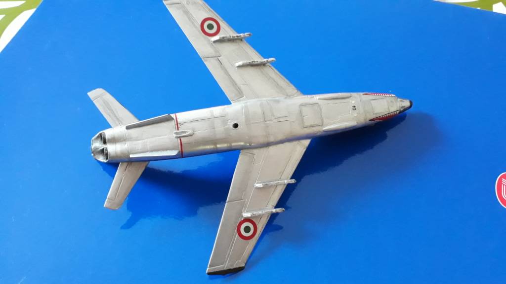

Vecchio 19-05-20, 08:42 PM   #12
L'avatar di quieto
Registrato dal: Jan 2018
residenza: Milano
Messaggi: 340
quieto è un newbie...

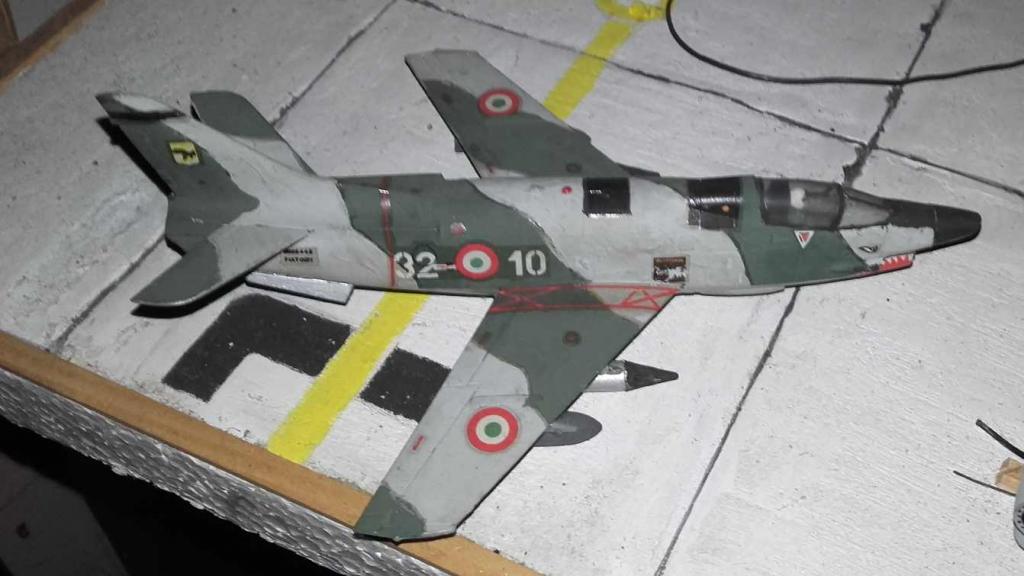

Ciao a tutti,
È seguita la sigillature con trasparente lucido per la posa delle decal e, per la prima volta, l'invecchiamento con oli.
Questo è il modello decalizzato:
[AEREO] - 1/72 - G91Y - Matchbox - Restauro-20200408_150613.jpeg
[AEREO] - 1/72 - G91Y - Matchbox - Restauro-20200408_150627.jpeg[AEREO] - 1/72 - G91Y - Matchbox - Restauro-20200408_150737.jpeg[AEREO] - 1/72 - G91Y - Matchbox - Restauro-20200408_150644.jpeg
Nel frattempo ho lavorato sull'armamento.
Bombe e lanciarazzi:
[AEREO] - 1/72 - G91Y - Matchbox - Restauro-20190727_143011_compress25.jpeg
E canne dei cannoncini, realizzate da un ago di siringa.
[AEREO] - 1/72 - G91Y - Matchbox - Restauro-20200414_223719.jpeg
Inviato con il mio SM-A320FL - Scarica l‘app del Forum di Modellismo.net
quieto non è in linea   Rispondi quotando

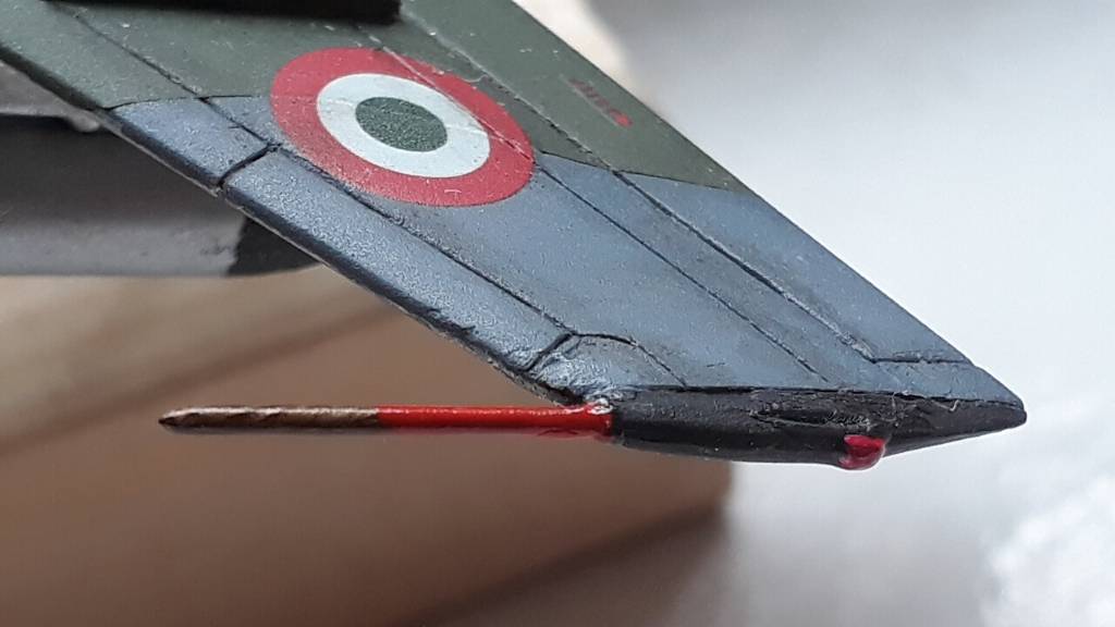

Ciao a tutti,
Eccoci giunti alla fine di questo wip-racconto.
L'uso degli oli è stata una rivelazione, sia come panel liner che come invecchiamento: danno molto tempo per regolare l'intensità dell'ombreggiature, ecc..
Ovviamente devo ancora migliorare molto, ma il primo impatto è stato ottimo.

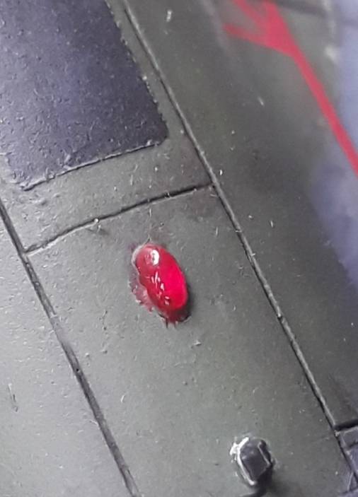

Finita questa fase ho applicato armamenti, tubo di pitot e gancio di arresto (entrambi realizzato con filo di rame da 0.8mm) e luce di navigazione dorsale (ricavata da un pezzo di sprue trasparente).
[AEREO] - 1/72 - G91Y - Matchbox - Restauro-20200421_171814.jpeg
[AEREO] - 1/72 - G91Y - Matchbox - Restauro-20200421_170057.jpeg
[AEREO] - 1/72 - G91Y - Matchbox - Restauro-20200421_170435.jpeg
[AEREO] - 1/72 - G91Y - Matchbox - Restauro-20200421_170535.jpeg
[AEREO] - 1/72 - G91Y - Matchbox - Restauro-20200421_170604.jpeg
[AEREO] - 1/72 - G91Y - Matchbox - Restauro-20200421_172056.jpeg
[AEREO] - 1/72 - G91Y - Matchbox - Restauro-20200421_171942.jpeg
[AEREO] - 1/72 - G91Y - Matchbox - Restauro-20200421_171913.jpeg
