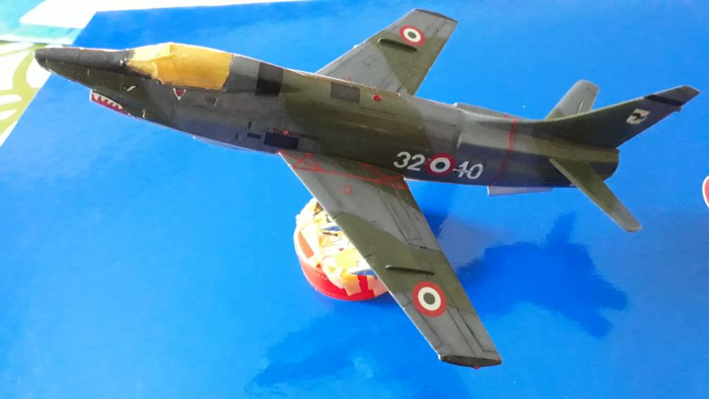

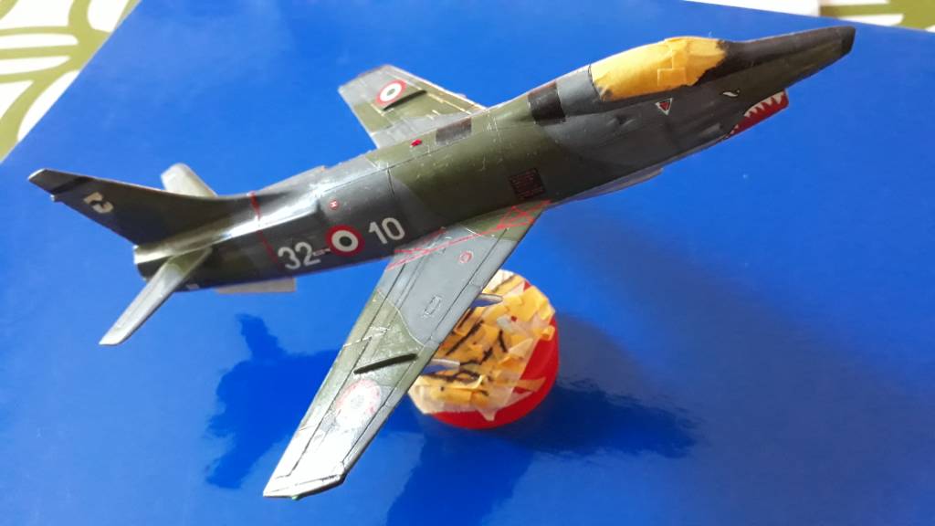

Il modello in oggetto è questo:
http://www.modellismo.net/forum/atta...1yx_8015_n.jpg
Mentre lo stato del modello prima del restauro era questo
http://www.modellismo.net/forum/atta...1&d=1589196174

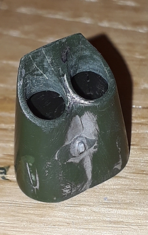

Il prossimo step ch ho affrontato è la questione motori.
Il kit fornisce gli ugelli tappati
http://www.modellismo.net/forum/atta...1&d=1589278294
Ho provveduto ad aprirli, rimuovendo anche l'abbozzo del terminale

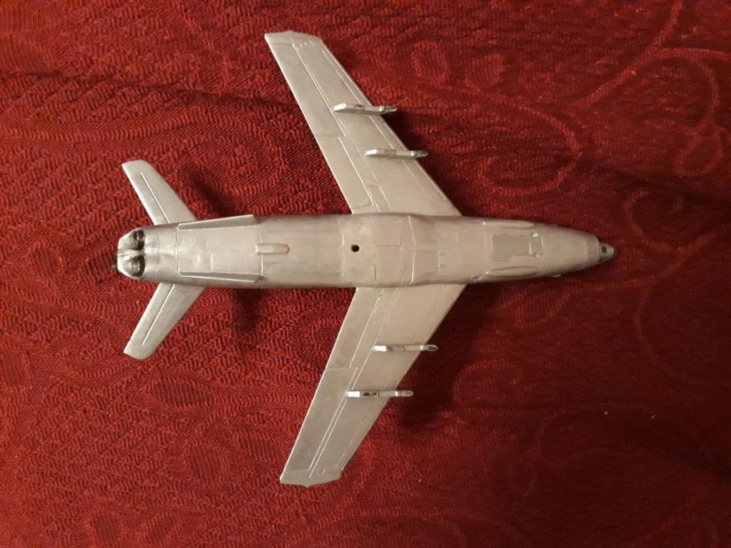

Passo successivo .. le reincisioni.
Era la prima volta che usavo questa tecnica e ho scartabellato nel forum per trovare tutte le informazioni.
Mi sento di dire che le cose più importante da avere sono:
- nastro da etichettatrice tipo Dymo da usare da guida
- spillo da fisasre su un trapano a mano o sul manico di un cutter
- mascherine metalliche con i principali profili (Cerchio, quadro, ovale,..)
- ... PAZIENZA
poi bisogna leggere le guide, come questa:
http://www.modellismo.net/forum/stat...-pannelli.html

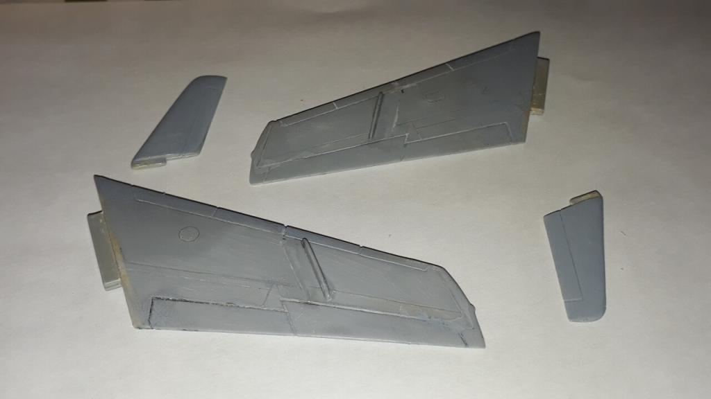

finita la reincisione sono passatoa correggere piani di coda, costole alari e deriva.
I piani di coda sono troppo grandi (sx) e vanno ridotti (dx)
http://www.modellismo.net/forum/atta...1&d=1589289161

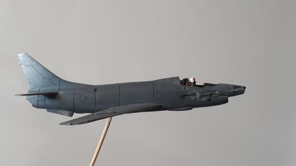

Dopo aver assemblato fusoliera ali e aver dato una mano di grigio chiaro ho dovuto riprendere un po' le pannellature .. erano decisamente troppo profonde. Ho recuperato usando stucco liquido a strati successivi.
http://www.modellismo.net/forum/atta...1&d=1589366604
