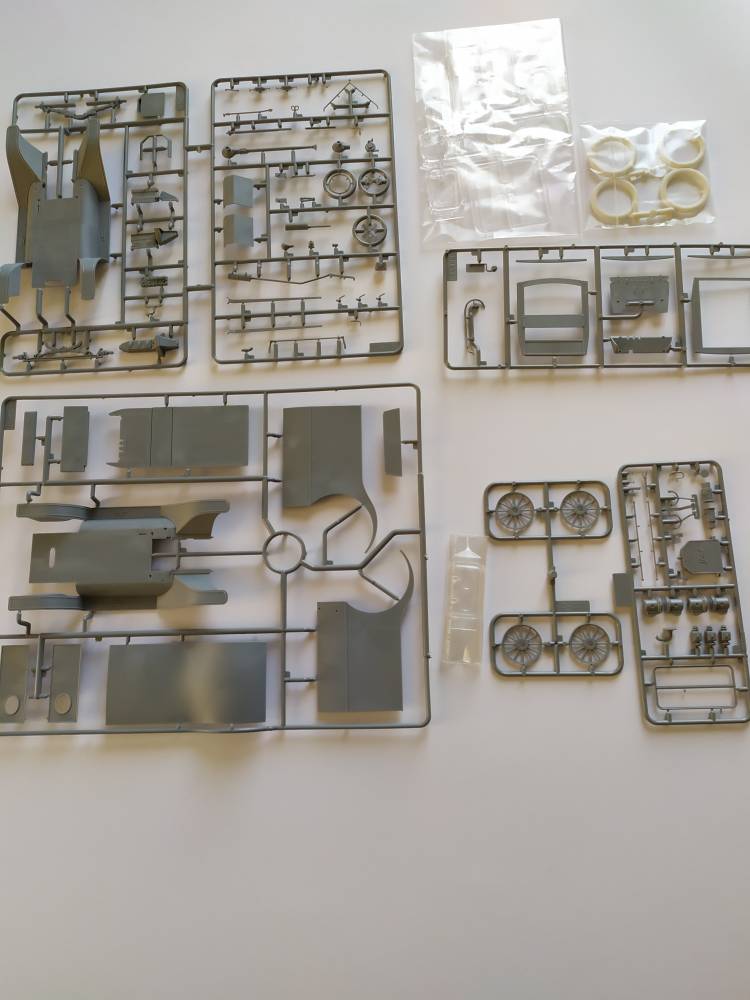

Dunque. Il punto di partenza è un kit che ho trovato del tutto casualmente in un negozio. Ford model T 1912 Light Delivery Car. Scala 1/24, prodotto dalla ICM. Ditta che non conoscevo e che - udite, udite - si trova nientemeno che a Kiev, Ucraina. Il kit propone una carrozzeria chiusa, un furgone. Dovrò quindi apportare qualche modifica piuttosto radicale, la parte posteriore verrà amputata per trasformare il veicolo in pick-up.
Spendo due parole sul kit: ottime istruzioni, un bel fascicolo di ben 16 pagine con chiarissime spiegazioni. Le parti si presentano ben fatte, con buoni incastri. Bravi ragazzi alla ICM.

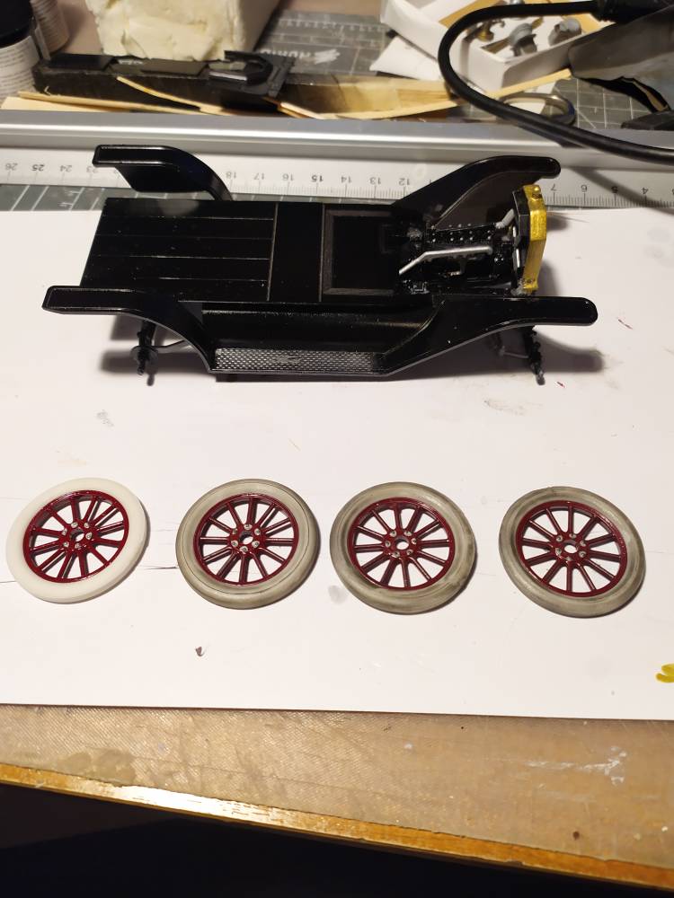

Siamo a questo punto. Montaggio per ora banale, completamente "out of the box". Non mi interessa dettagliare il motore, la macchina avrà il cofano chiuso. Il lavoro vero comincia più avanti con la trasformazione in pick-up.
I pneumatici forniti nel kit sono di un bianco smagliante del tutto improbabile, quindi li sto sporcando. Il primo a sinistra è ancora intonso.
Secondo le istruzioni i cerchioni dovevano essere rosso fiamma, ho preferito un rosso bordeaux più tranquillo.

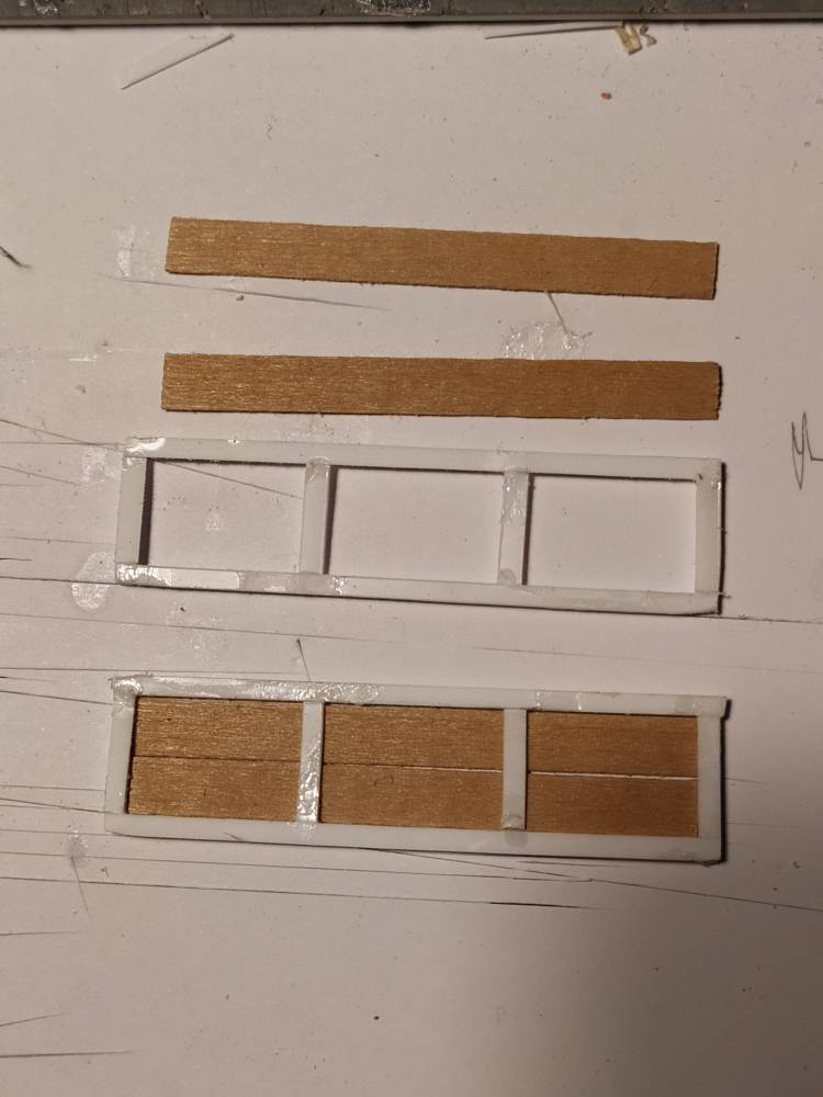

Ed ecco la cabina. La verniciatura è perfino peggio del mio usuale basso standard. Però in questo caso ho le mie buone ragioni. Si tratta infatti di un mezzo da lavoro, vecchio di una decina di anni e lasciato sempre all'aperto. La vernice lucente sarebbe proprio fuori luogo.
Ho inoltre prodotto le sponde laterali del pick-up in plasticard con inserti in legno.
