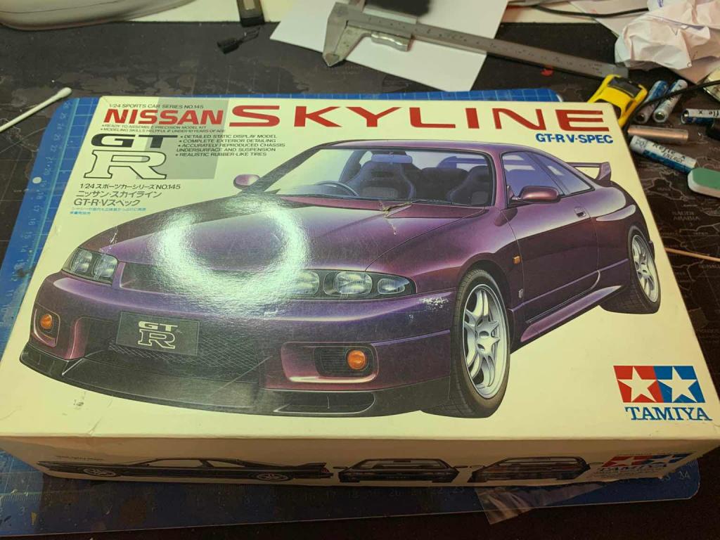

Foto varie

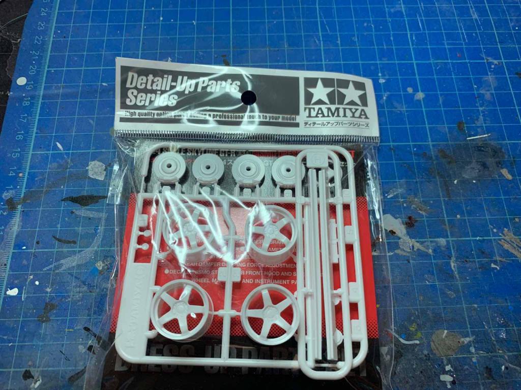

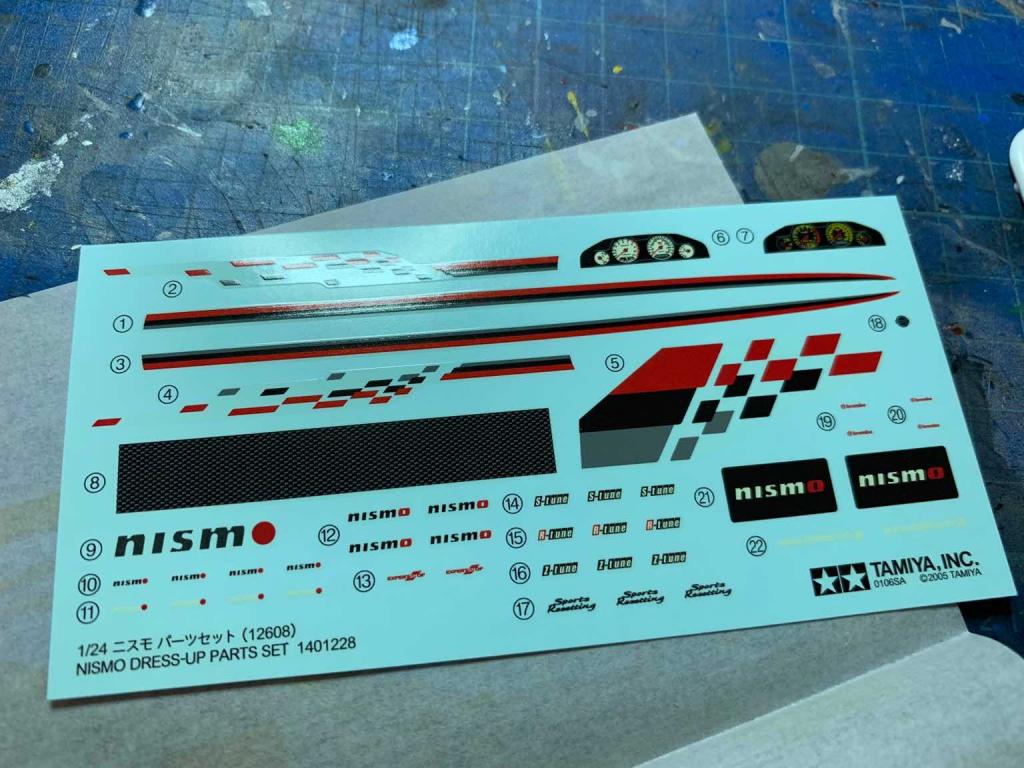

Utilizzerò un kit aggiuntivo per l r34 sempre tamiya, per Decal, freni e volante

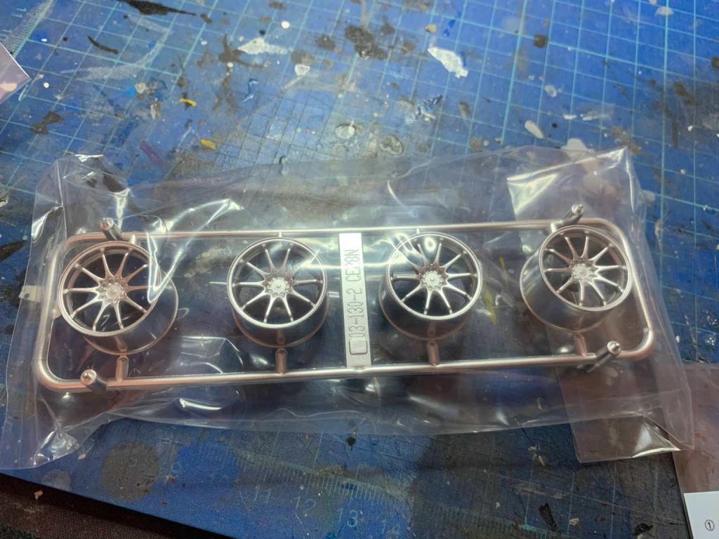

I cerchi sono Aoshima verranno verniciati in bronzo tamiya

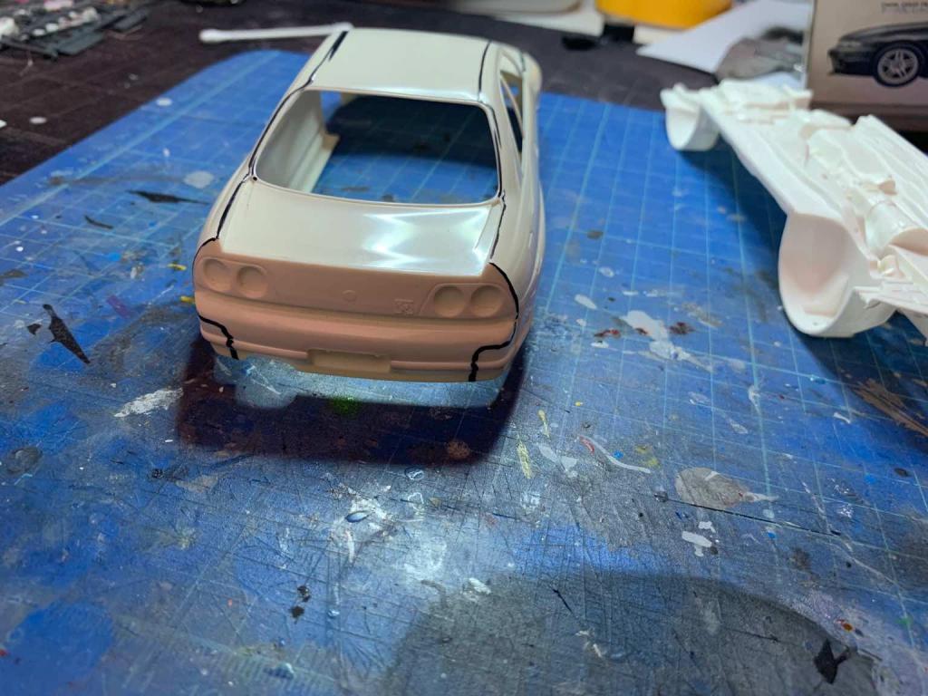

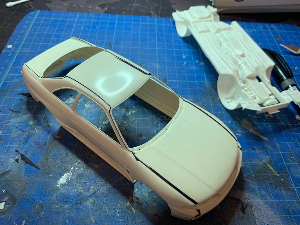

Segnati tutte le giunture dello stampo

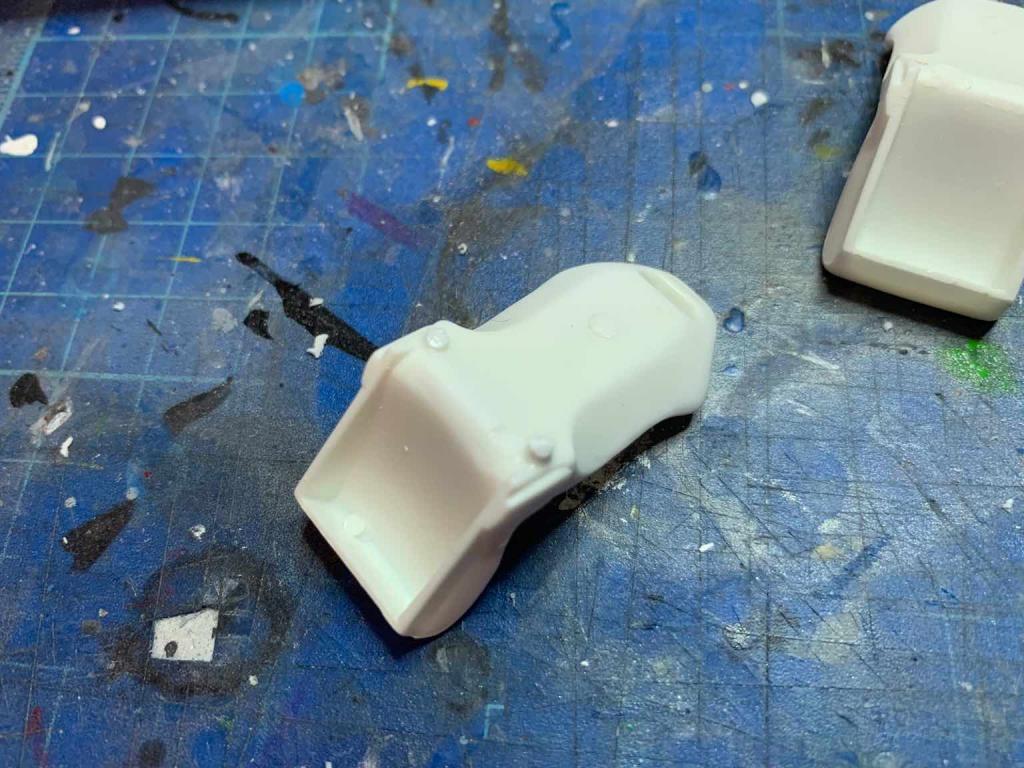

Sedili anteriori, presentavano due buchi ed il segno dello stampo che ho tappato usando dei tubi da 2mm e stucco grigio tamiya

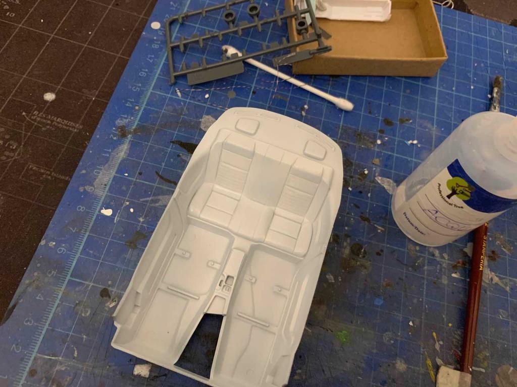

Vasca abitacolo primerizzata in bianco, gli interni saranno neri e rossi

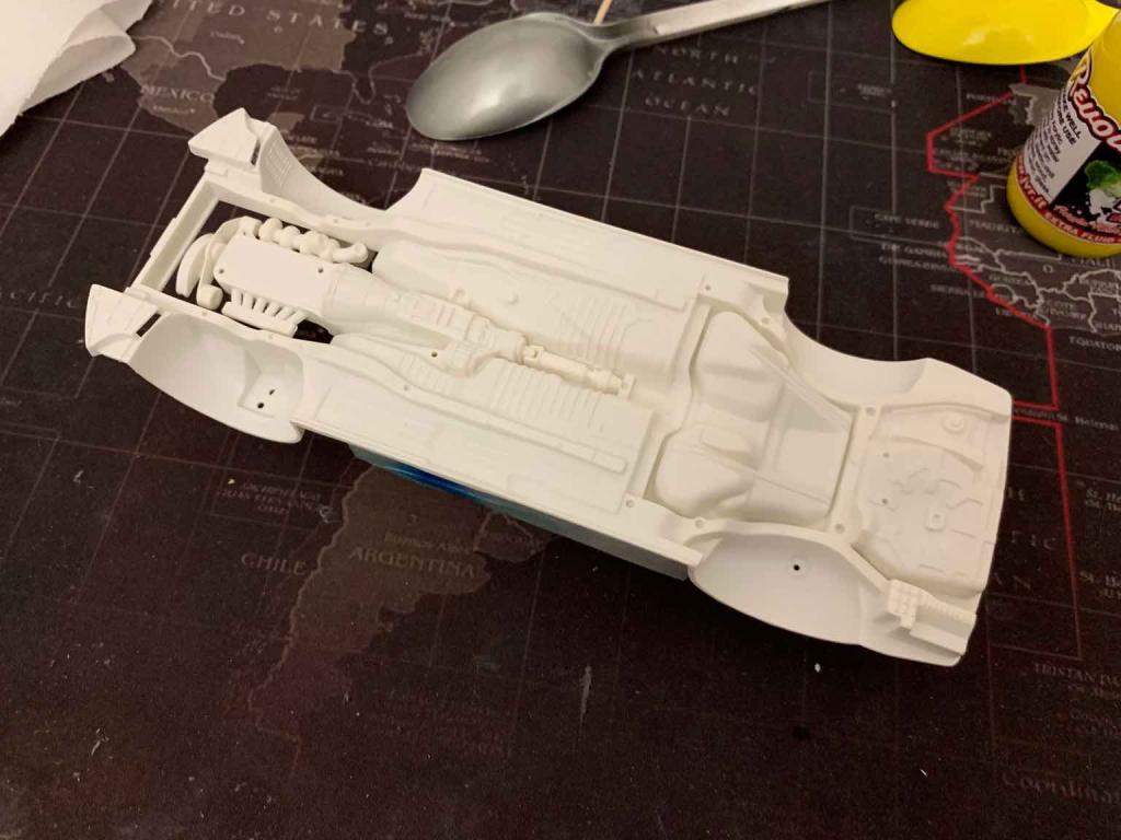

Il pianale anche lui con una mano di primer bianco vallejo

Se posso vorrei chiedere un'info per quanto riguarda i cerchi.
Vedo che hai usato i cerchi di una marca con un modello di un'altra marca, ma cio è possibile con tutti i modelli o bisogna sapere come abbinarli.

si lavora di adattamento. che poi generalmente hanno attacco maschio o femmina, in base al kit si lavora per metterglieli sotto

Come ha scritto ha scritto pennywise si lavora per adattarli. Tamiya ha il mozzo femmina e i cerchi maschio, Aoshima in questo caso ha il cerchio femmina. Appena ho tutta la meccanica pronta vedrò come procedere

Ciao,bel soggetto!posso sapere perché segni così i pannelli?
Grazie
