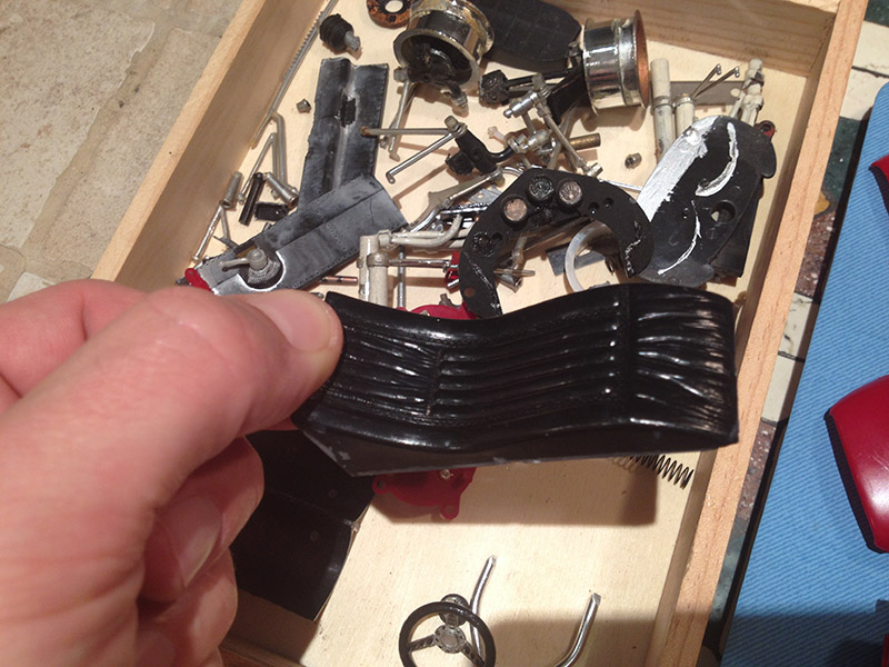

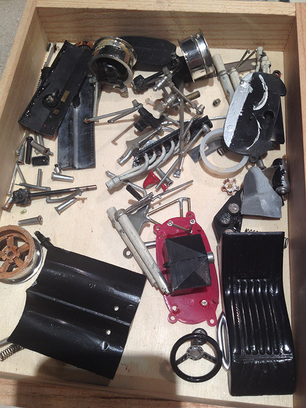

Finalmente mi sono deciso ad affrontare un modello che mi stava aspettando da tempo immemorabile. Si tratta della mitica e rarissima Ferrari 512 F1 della Bandai in scala 1:12. È un modello vecchissimo, motorizzato e dotato di gomme spaventose. Però è proporzionato, la forma della carrozzeria è corretta e il motore può essere una buona base. Il problema (o no, saró più libero) è che il modello da cui parto è un rottame. Il motivo è che per ridurre i costi d'acquisto all'epoca comprai un pugno di pezzi rotti e adesso il bello sarà dargli una forma accettabile. Aggiungo anche un set di gomme e cerchi in aluminio della ABC mutuati dalla 158, alcune fotoincisioni della stessa, le decals e gli specchietti in metallo. Il resto sarà scratch per forza di cose.

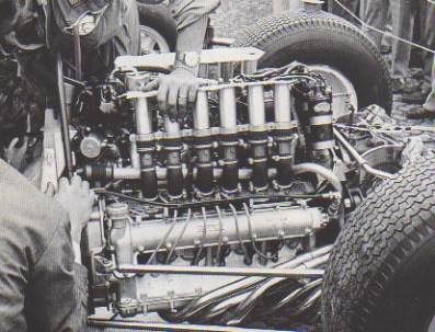

ho trovato una foto (disegno esploso) che ti potrebbe essere utile!
Curioso che dal '66 passarano al ''Dino'' V6 65° per poi ritornare sul ''Piatto'' 12 180° nel '70 (ritornando a vincere gare poi dei titoli).
Curioso che dal '66 passarano al ''Dino'' V12 60° per poi ritornare sul ''Piatto'' 12 180° nel '70 (ritornando a vincere gare poi dei titoli).
Sicuro che esista un "Dino" v12? Il motore denominato Dino era un 1500cc a v di 60 gradi poi passati a 120 derivato dal precedente 2500cc. Almeno a quanto ne so io.

Aggiungo alcune foto della situazione attuale...
[AUTO] Ferrari 512 F1 1965 Bandai 1:12-img_2263.jpg   [AUTO] Ferrari 512 F1 1965 Bandai 1:12-img_2264.jpg   [AUTO] Ferrari 512 F1 1965 Bandai 1:12-img_2265.jpg
[AUTO] Ferrari 512 F1 1965 Bandai 1:12-img_2266.jpg

si ho modificato!
è un V6 la differenza dei Dino è nella clindrata 2000-2400cc, nel '66 per il cambio dei regolamenti lo addottorano ed è dal '67 che adottorano un V12 60° (non dino) per poi riprendere il ''Piatto'' non di 1500cc ('65) ma di cilindrata doppia.
(foto del motore V12 Piatto del '65)
[AUTO] Ferrari 512 F1 1965 Bandai 1:12-ferrari_512_f1.jpg
bhe dai è in pezzi ma non è un rottame mi sembra abbastanza integra (la scocca sembra nuova!).

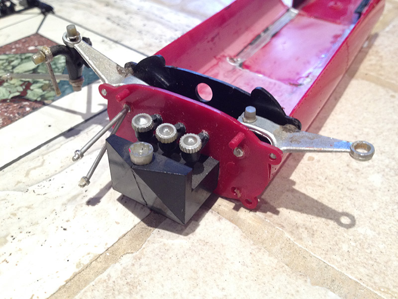

Ho iniziato dalla parte anteriore. Ho pensato di ricoprire il deposito del liquido in aluminio. L'ho ribattuto a mano. È un porcedimento un po'rustico ma mi sembra in línea con i tempi. Va finito e gli va aggiunto un tubo che va al radiatore.
[AUTO] Ferrari 512 F1 1965 Bandai 1:12-img_2272.jpg   [AUTO] Ferrari 512 F1 1965 Bandai 1:12-img_2273.jpg   [AUTO] Ferrari 512 F1 1965 Bandai 1:12-img_2274.jpg

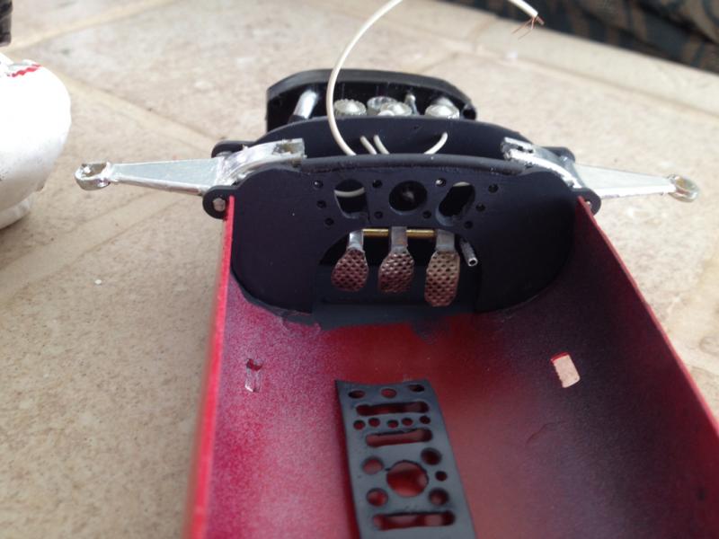

Montaggio a secco della parte anteriore. La maggior parte delle parti è autocostruita, la lamiera forata di sopra (scratch) va incollata e spianata bene. Lo sterzo è autocostruito su base tamiya, ho aggiunto le nervature, gli attacchi (mancano le viti). I manicotti sono in aluminio, i braccetti delle sospensioni coperti con alluminio. La seconda intercapedine del grupo sospensioni è stata tutta forata ed è stato aperto il buco per i pedali (prima era tutto chiuso per mettere le pile) Va montato bene e verniciato in alcuni dettagli ma la base c'è.
Luca.
[AUTO] Ferrari 512 F1 1965 Bandai 1:12-img_2300.jpg   [AUTO] Ferrari 512 F1 1965 Bandai 1:12-img_2301.jpg

Piano piano vado avanti. Mi sto fabbricando tutti i pannelli degli interni con dell'alluminio (ricotto da 0,5 e latina di birra "San Miguel" per il resto). Ho costruito ex novo i serbatoi (nel kit erano sbagliati, ci andavano le pile...). Per farlo combaciare tutto c'è voluta la sua pazienza. Adesso vorrei rifare quella specie di unione del castello della sospansione anteriore in aluminio, con il plasticard mi è venuta un po'sghemba.
[AUTO] Ferrari 512 F1 1965 Bandai 1:12-img_2302.jpg

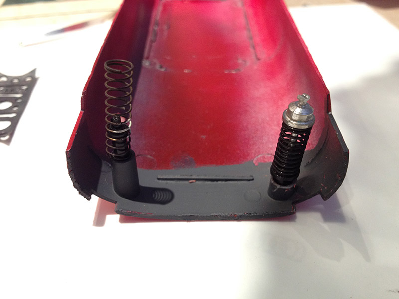

Ho continuato, dopo la verniciatura di parte della carrozzeria (cfr. Lotus 97T 1/12 MFH )
con la costruzione di vari dettagli della parte anteriore.
Pedaliera
barra stabilizzatrice
sospensioni
Basculanti sospensioni modificati
Metterò poco a poco le foto dei vari processi. Nel frattempo una prova a secco per vedere il risultato: la versione originale era veramente un giuocattolo.
Luca
[AUTO] Ferrari 512 F1 1965 Bandai 1:12-img_2310.jpg   [AUTO] Ferrari 512 F1 1965 Bandai 1:12-img_2318.jpg   [AUTO] Ferrari 512 F1 1965 Bandai 1:12-img_2319.jpg
