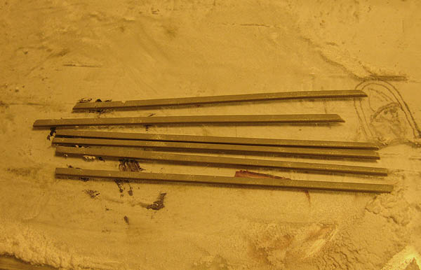

questa cosa può per voi essere molto interessante, come stirare il milliput e ricavarne stisce di diverse dimensioni...
lastra di vetro, talco e un rullino in questo caso un manico di cutter... e una lama grande di cutter estraibile....

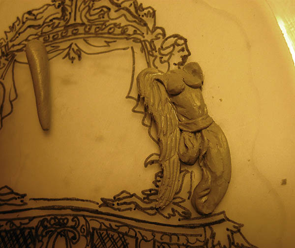

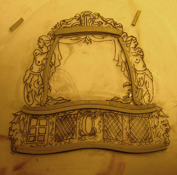

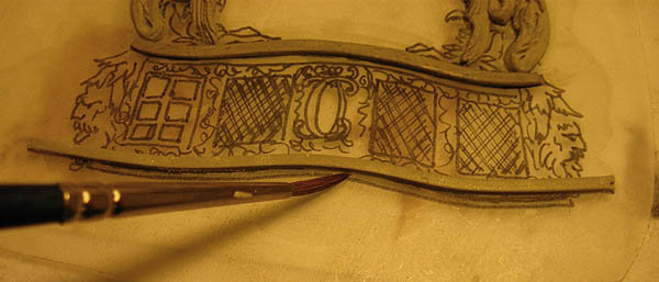

il modo miglior per posizionarle è quello di aiutarsi con dei pennellini bagnati di diluente, una volta trovata la giusta posa, sempre col pennello questa volta zuppo di diluente si bagnano abbondantemente, questo permetterà un'adesione perfetta della striscia agli altri componenti....
..per poter meglio accedere ai vari punti della composizione ho fatto precedentemente indurire le sirene, questo mi permette di rimuoverle provvisoriamente grazie alla cera stesa,(meraviglia del milliput) e proseguire con le parti sottostanti ad esse....
...quindi tutto nel fornetto ad indurire......

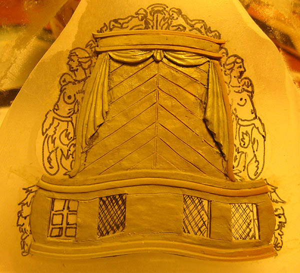

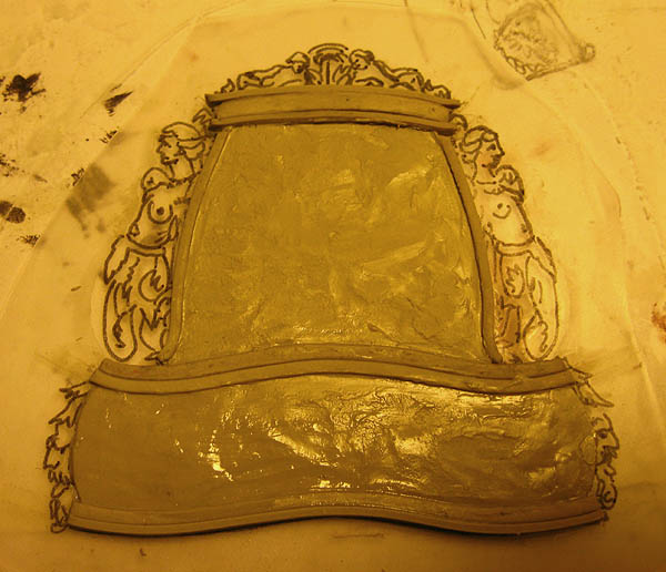

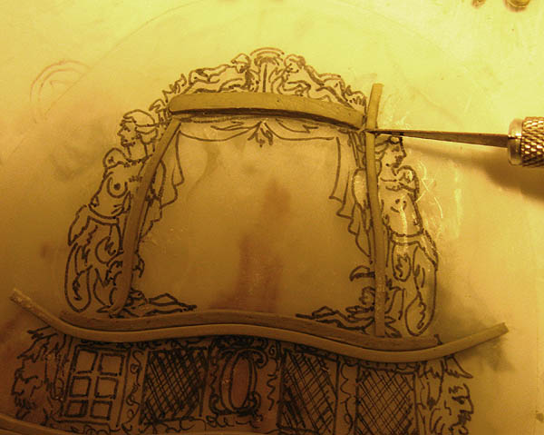

...bene ora riempiamo il pannello dello specchio procedendo con piccole porzioni di stucco, in queste foto potete ben apprezzare lo strumento in azione...
...dopo aver ben lisciato il tutto , mi segno il finto fasciame, e facendo riferimento sul retro del vetro, dove posso ben localizzare la giusta posizione delle finestrelle, ne ritaglio i contorni andando molto in profondità,... faccio indurire....
...usando la punta del cutter e con tutta tranquillità, estraggo l'eccedenza senza il rischio di rovinare i bordi delle finestrelle; ormai indurite...
Avendo tutto ben indurito posso lavorare per bene ed andare avanti ad allestire lo specchio di poppa secondo il disegno che ho deciso... mi porto avanti con il "sipario", distribuendo un po' di stucco ritagliandone poi l'eccedenza per il giusto disegno che mi sono riportato... quindi aiutandomi con il pennellino dispongo i bordini per le finestrelle... e prima di rifinirli, con il rischio di spostarli, faccio indurire e poi li rifinisco.
...dopo di che stacco il tutto e...
... anche se qui non si vede,... separo la parte bassa dal panello superire, quella col siparietto per intenderci,...
...perdonatemi se non ho la foto... le applico sulla poppa della barca, la parte sottostante, con degli spessori, sporgerà di circa un centimetro, rispetto quella superiore che invecie è a livello zero....
ciao e alla prossima...

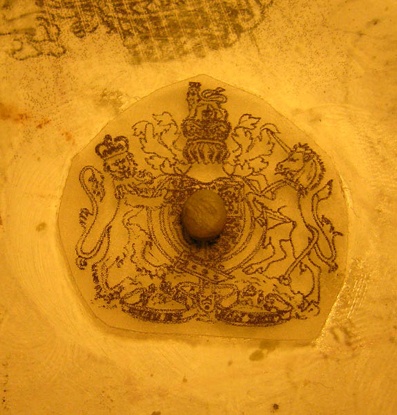

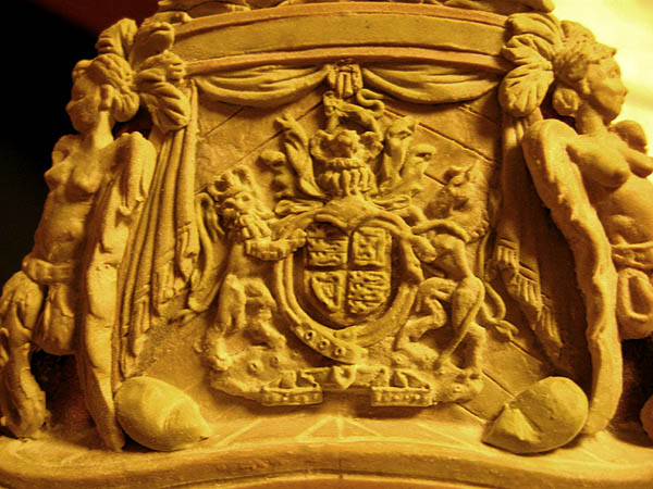

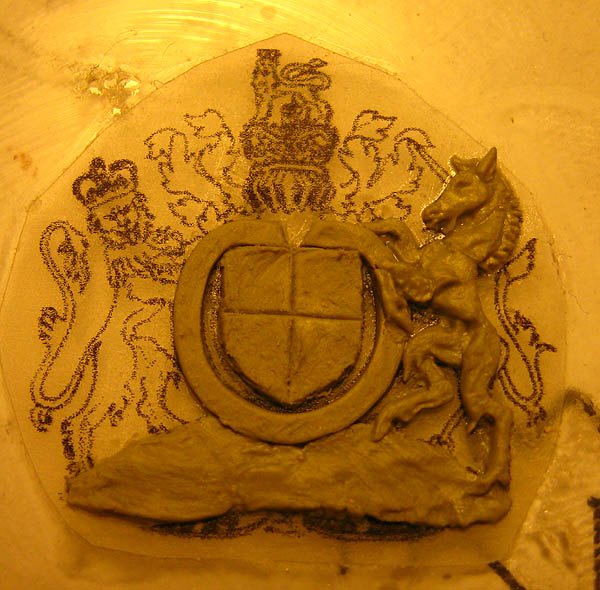

bene! bene! bene!... andiamo avanti con il lavoro...
...avendo ben sott'occhio il disegno definitivo si parte con il sagomare le prime parti dello stemma , io parto dalla parte centrale e più semplice lo scudo, questo serve a rompere un po' il ghiaccio con il lavoro...
...poi un po' alla volta aggiungo altri dettagli, la striscia di succo che gia sapete da dove viene, le prime parti anatomiche degli animali che compongono lo stemma, partendo sempre dalle forme geometriche più semplici, rifinite ogni volta a fresco con il cutter, è impensabile riuscire a cogliere la forma al primo colpo,...
... quando necessario metto ad indurire in fornetto, se la progressione del lavoro mi compromette parti del lavoro già realizzato precedentemente....
...terminato di scolpire lo scudo e ben indurito, lo incollo direttamente sullo specchio di poppa, aggiungo le sirene, completo direttamente sul legno le teste ai lati della balconata, metto ad in durire...
...siccome non è possibile mettere tutta la nave nel fornetto, espongo lo specchio di poppa ad una lampada di 80 WAT il calore della lampada sarà sufficenta per indurire lo stucco, ci vorrà una ventina di minuti in più ma funziona comunque,
in queste foto è ben visibile la porzione sottostante ad un livello più avanzato rispetto quella sopra dello scudo, sul "davanzale" sopra le finestre andranno alloggiate le figure stese...
...finito di scolpire anche le figure, do una mano di patina da scarpe nera, una passata con lo straccio delicatamente in modo da toglire più patina possibile e controllo con l'effetto chiaro scuro eventuali errori... infatti ho dimenticato il corno dell'unicorno...
...bene!!!... lo specchio di poppa è terminato spero di essere stato abbstanza chiaro di essere stato da stimolo...bla bla bla bla bla!!!...
