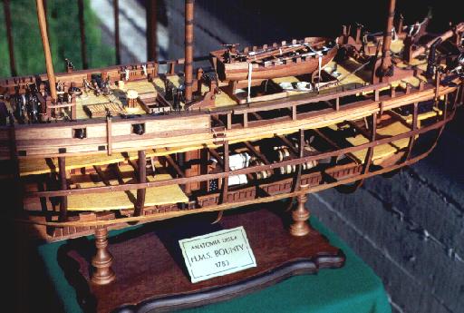

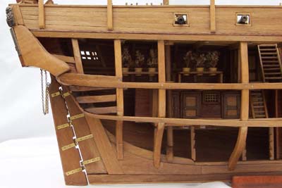

La mia preoccupazione per la verniciatura deriva dal fatto che all'interno del modello"vedi foto allegata" (è una foto che ho trovato in un sito spagnolo, ma è la stessa cosa che dovrò affrontare io, se volete eccovi il sito LA CORNAMUSA.COM )
è molto difficile arrivare col pennello una volta incollato tutto, ma come redhawk dopo aver passato l'olio di lino e non il flatting, è impossibile incollare.
Vorrei risolvere questa problematica al più presto, perchè credo che questa scelta sia vincolante per l'impostazione del modello.

Io ho costruito il modello circa sei anni fa, non ricordo tutti i passaggi ma la verniciatura si , posso confermarti che devi stare molto attento nell'avanzamernto dei lavori perchè devi proprio verniciare i punti che poi diventeranno inraggiungibili,evitando i punti di incollaggio che vengono verniciati appena la colla ha fatto presa.
In alcuni punti ho usato l'Atthak in quanto una volta essiccato e verniciato non si conocse il punto di saldatura,come avviene al contrario con il vinavil perchè non si riesce di carteggiare la parte circostante.
Il modello una volta finito è stupendo (anche se manca il cordame io ho costruito l'anatomia del Bounty)la ditta usa una varietà di legno molto vasta che fa esaltare i particolari del modello il quale si integra perfettamente anche con un arredamento in stile moderno .
Però c'è un problema che è fastidioso per un esperto modellista , un problema per un modellista alle prime armi ,l'Artesana Latina (la ditta che produce il modello) a abbondato di foto che spiegano i passaggi di costruzione ma non c'è nella scatola un disegno quotato , io sono stato costretto a rilevare tutte le misure da un'unica foto poster del modello finito con particolari che ovviamente coprono altri .
Regalo di compleanno: Bounty ardesania latina !!!!-bounty-anatomia.jpg   Regalo di compleanno: Bounty ardesania latina !!!!-bounty-argano.jpg   Regalo di compleanno: Bounty ardesania latina !!!!-bounty-scialuppa.jpg
