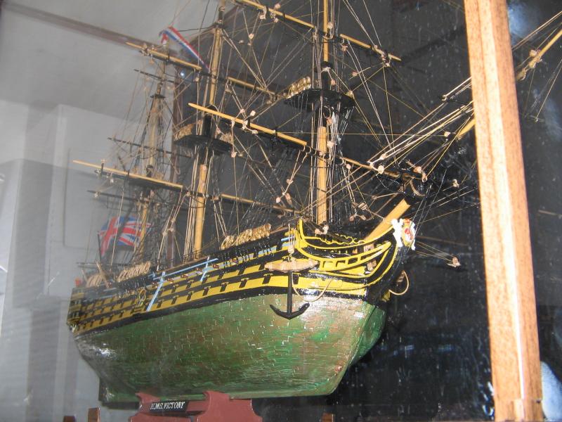

Adesso ho iniziato da un mese la Vespucci, mio secondo lavoro in grande scala dopo la Victory che ho fatto 4 anni fa. In attesa di pubblicare le prime foto dei lavori pubblico le foto della victory per avere un vostro giudizio e consiglio su dove migliorare.
Un errore che ho da subito notato è che ho voluto dare a fine lavori una mano di lucido e con il flash risaltano i difetti, soprattutto il fondo bianco sotto i mattoncini ( incollati uno a uno altro che fotoincisi)

in attesa delle foto della vespucci ecco le foto della victory
Amerigo Vespucci - Mantua 1:100-img_0227.jpg   Amerigo Vespucci - Mantua 1:100-img_0253.jpg   Amerigo Vespucci - Mantua 1:100-img_2059.jpg

Bene, ne sono molto contento, anche di vedere la tua Victory, che per essere il primo modello fatto dopo il minimamoli, non sembra affatto male....le imprecisioni di questa vedrai che non ci saranno nel Vespucci....sbagliando si impara....e sicuramente ogni modello sarà più bello del precedente!!!
Quindi brindo con te all'apertura di questo nuovo wip....ed in attesa della macchina digitale....puoi sempre tentare a fare qualche scatto col telefonino.....il segreto è illuminare a giorno il soggetto della foto!!!

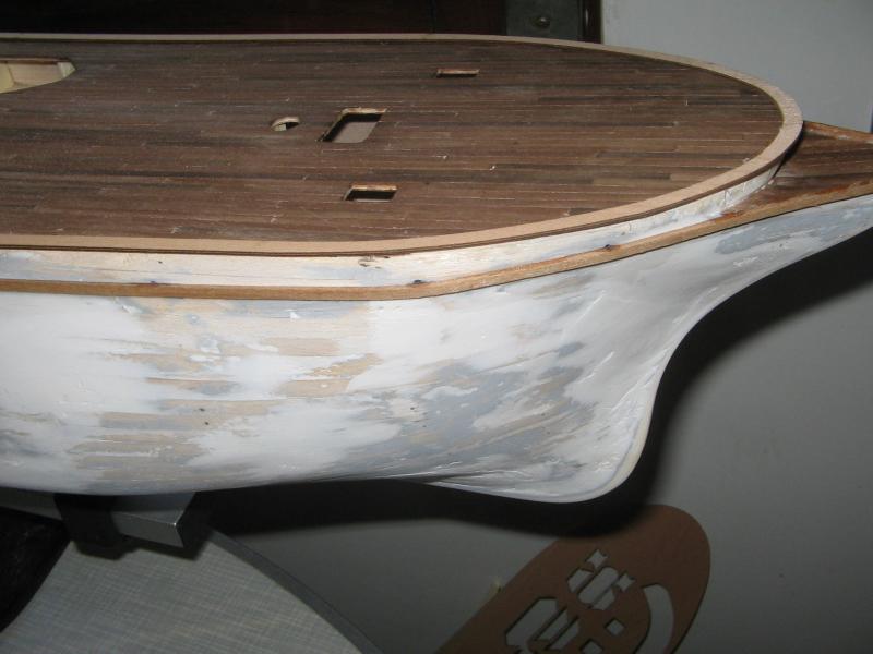

scartavetrata totale dello scafo, siccome non avevo la minima voglia di iniziare il secondo fasciame sono stato 3 giorni a scartavetrare e stuccare.
Poi siccome va dipinta di nero, lo stucco è comodo anche come base di fondo.
E inizio listellatura ponti.
Prima di andare a comprare i minibarattolini di vernice vorrei chiedere quanti barattolini di nero servono per dipingere 2 mani dell'80% dello scafo??
Amerigo Vespucci - Mantua 1:100-img_1939.jpg

non ho capito se il secondo fasciame sei intenzionato a farlo oppure no...... Tieni presente che il secondo fasciame, se previsto, oltre che portarti a misura lo scafo (aggiungendo un paio di millimetri) dà rigidità strutturale al modello.
Verniciare il primo fasciame in previsione di mettere il secondo sarebbe operazione da evitare, perchè gli adesivi aderiscono meglio legno su legno (a meno che tu non stia pensando di usare adesivi a contatto, però con quel che sporcano vedi tu....)
