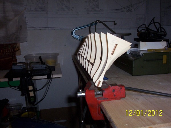

eccomi qui...sulla scia delle uscite della Hachette ho pensato di costruire questa bella nave,purtroppo non sono riuscito a trovare molto come documentazione ma è quel tanto che basta per poter iniziare.
Dopo le prime uscite ho iniziato ad assemblare i vari pezzi,il legno non mi ha dato problemi in termini di svergolature ,insomma è buono ,e non ci sono problemi con gli incastri , c'è solo da scartavetrare un pò le ordinate nei punti di attacco/stacco dalla tavoletta , ma è nella prassi.
Francamente man mano che andrò avanti vedrò se acquistare tutta l'opera, oppure,come avevo deciso all'inizio, solo le parti riguardanti lo scafo e poi usare i disegni.

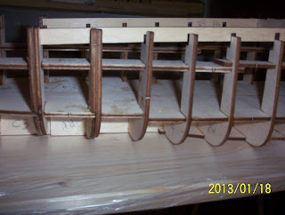

Dopo aver raccolto tutte le ordinate ho iniziato le prove di montaggio,prima a secco e poi incollando il tutto con colla resistente all'acqua perchè l'idea è quella di farla navigante .
La colla è la UHU coll ,etichetta Blu.

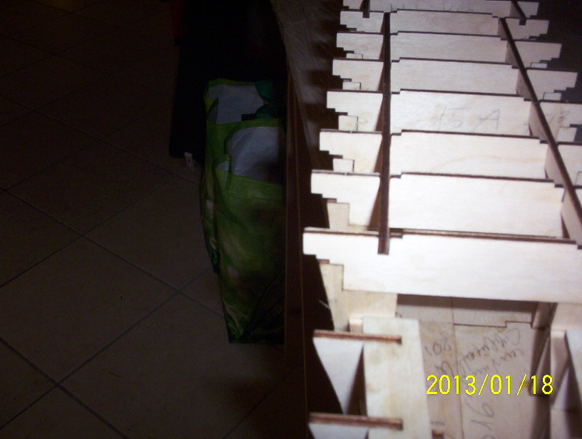

18 gennaio

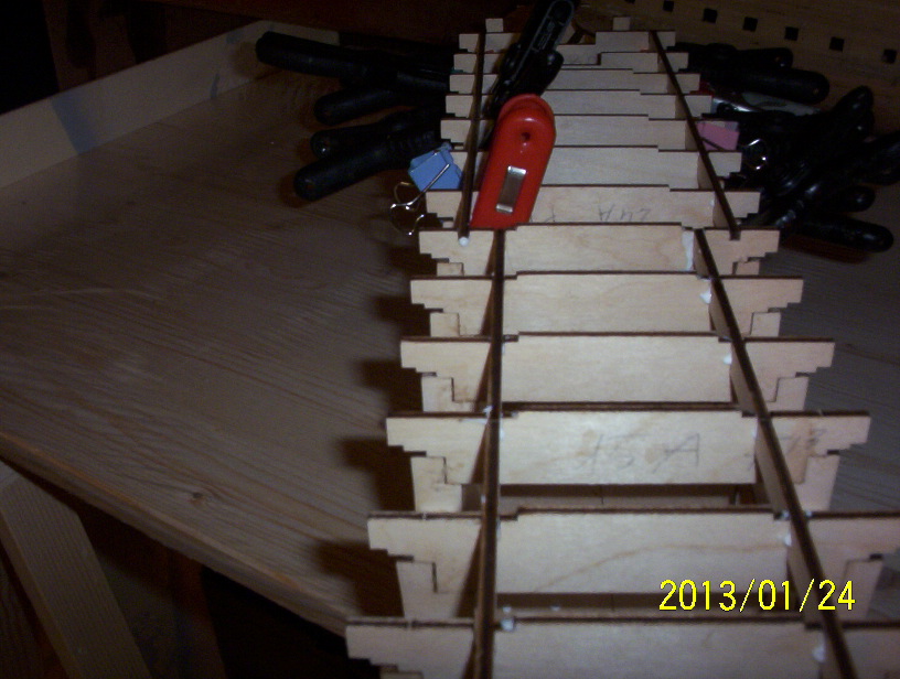

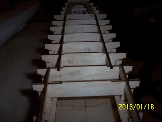

oggi ho posizionato una parte dei bagli e controllato la perpendicolarità poi ho inserito i sostegni laterali,sempre a secco,per controllare l'allineamento degli incastri ed infine ho incollato il tutto.
Con la prossima uscita dovrei terminare questa parte dello scafo.
24 gennaio
il lavoro procede con la messa in posa dei bagli,un pò noioso se non fosse per l'attenzione che si deve porre agli allineamenti ,ma siamo arrivati alla poppa quindi tra non molto si passerà al fasciame

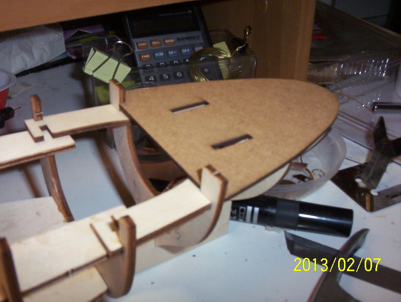

7 febbraio

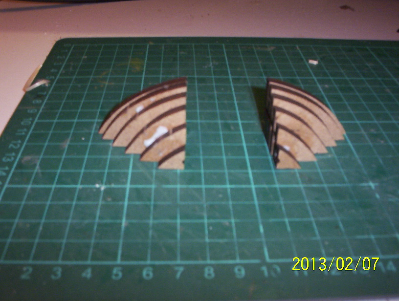

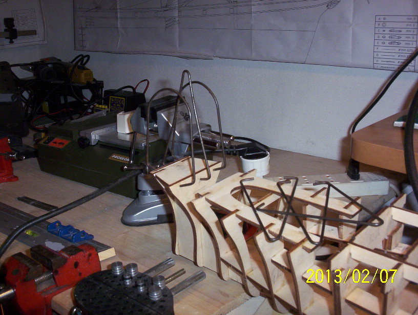

c'è poco da dire........si procede a rilento,rilento dovuto alle uscite settimanali e con pochi pezzi: riempimento di poppa e pezzi della prua. Di problemi non ce ne sono,tutto combacia quindi ho iniziato incollando,tra loro, i pezzi che compongono il riempitivo di poppa ed ho appoggiato il ponte di poppa .-
I pezzi della prua non sono altro che distanziatori tra le ordinate e servono anche per tenere questa zona un bel pò rigida. Ho iniziato ad in collare i primi due pezzi,domani,se tutto è in squadra ,continuerò con gli altri due.
The Ghost Igorino

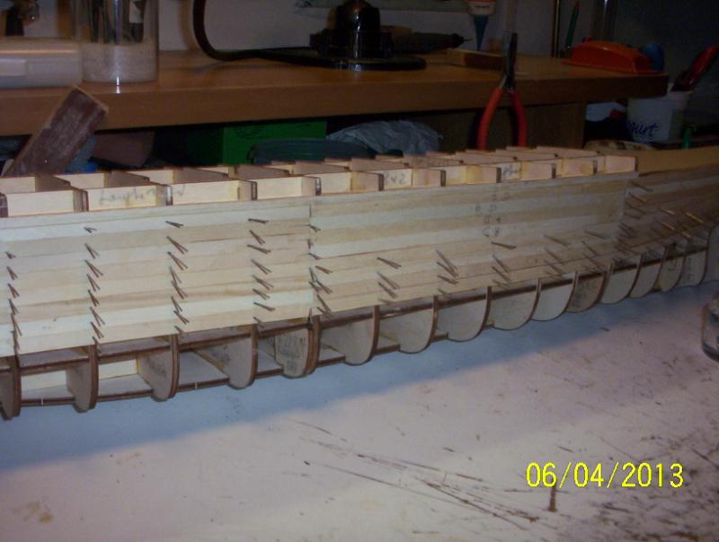

27 febbraio
Un periodo di "fermo.....biologico" fa sempre bene,in fondo il modellismo,per me è ,e resta un un bel passatempo. La Doria è ferma causa scarsità di materiali,è lo scotto che si paga con le uscite a fascicoli,comunque col n°19 hanno dato un pacchetto di listelli (....non saranno troppi!!!!!!) per iniziare la chiusura dello scafo,quindi oserei pensare che aspettare ancora un pò non farebbe male per poi valutare di mettere quelli interi.-
Al momento ho montato i sei longheroni laterali ai quali si appoggerà il primo listello del fasciame .Ho qualche dubbio su quest'ultima operazione.
Alla prossima

Vecchio 27-02-13, 08:57 AM   #12
L'avatar di trinchetto
Messaggi: 7,862
cosa non ti convince?
Vecchio 27-02-13, 11:11 AM   #13
L'avatar di Sea_Wolf
Registrato dal: Feb 2013
Messaggi: 85
Sea_Wolf è un newbie...
ciao
secondo le istruzioni un listello da 10 va inserito in una serie di incastri laterali,poi un'altro listello da 6 va posizionato su quello da 10 ed inserito negli stessi incastri, essendo questi più corti e seguendo la linea della nave al centro sporgono mentre ai lati vanno alla pari!!!!!!. Fatto questo si inizia con il fasciame che deve poggiare di costa al piatto del listello da 10 e poi a seguire come al solito.
Il dubbio nasce dal fatto che quei listelli (10 e 6 ) non sono lineari ma ad un certo punto conbaciano perfettamente senza fare lo scalino. Mi sà che dovrò smontare tutto e rifare.
