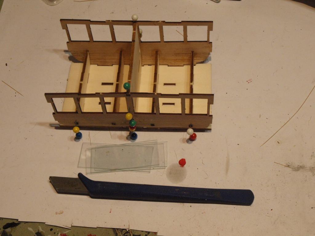

Ciao a tutti, ho iniziato a costruire le 3 carrozze che compongono il convoglio della locomotiva Adler .
https://catalog.occre.com/modelismo-...hes-adler.html
la prima carrozza in costruzione è quella della prima classe che sto montando con finestre in vetro e una coppia di led per illuminare l'interno.
piegare le fiancate non è stato semplice, prima di tutto ho praticato dei tagli per formare una serie di linee parallele dalla parte bassa interna e facilitare in questo modo la piega.
le ho immerse in acqua calda per 15 minuti, ma solo la base per metà altezza senza arrivare ai finestrini per non indebolirle.
poi ho piegato il legno a mano su un tubo da 20mm di diametro cercando di dare una prima piega
infine sullo lo stelo del saldatore, fermato dentro una morsa, ho finito di dare la piega e asciugare il legno facendolo tornare rigido.
ho passato una coppia di fili elettrici a lato delle lastre di vetro.
ho fatto una cornice di rifinitura attorno al vetro delle finestre
ho costruito le tende e ho aggiunto un listello di rifinitura per non far vedere l'incollaggio del tessuto.
ho inserito i led nelle lastre del tetto interno e li ho saldati.
ho piegato tutti questi pezzi con la stessa procedura delle fiancate.
ci vuole molta attenzione nel formare le triplette di pezzi per evitare di piegarli nel verso sbagliato, sono 3 tipi di pezzi diversi e hanno un verso preciso.
stesso discorso per i decori esterni, anche quest hanno un verso e una lunghezza differente, non serve piegarli a caldo, basta farli aderire alla lastrina sottostante e incollarli con cianoacrilato aiutandosi con delle mollette per i panni per tenerli in posizione.
ho montato le fiancate e il tetto.

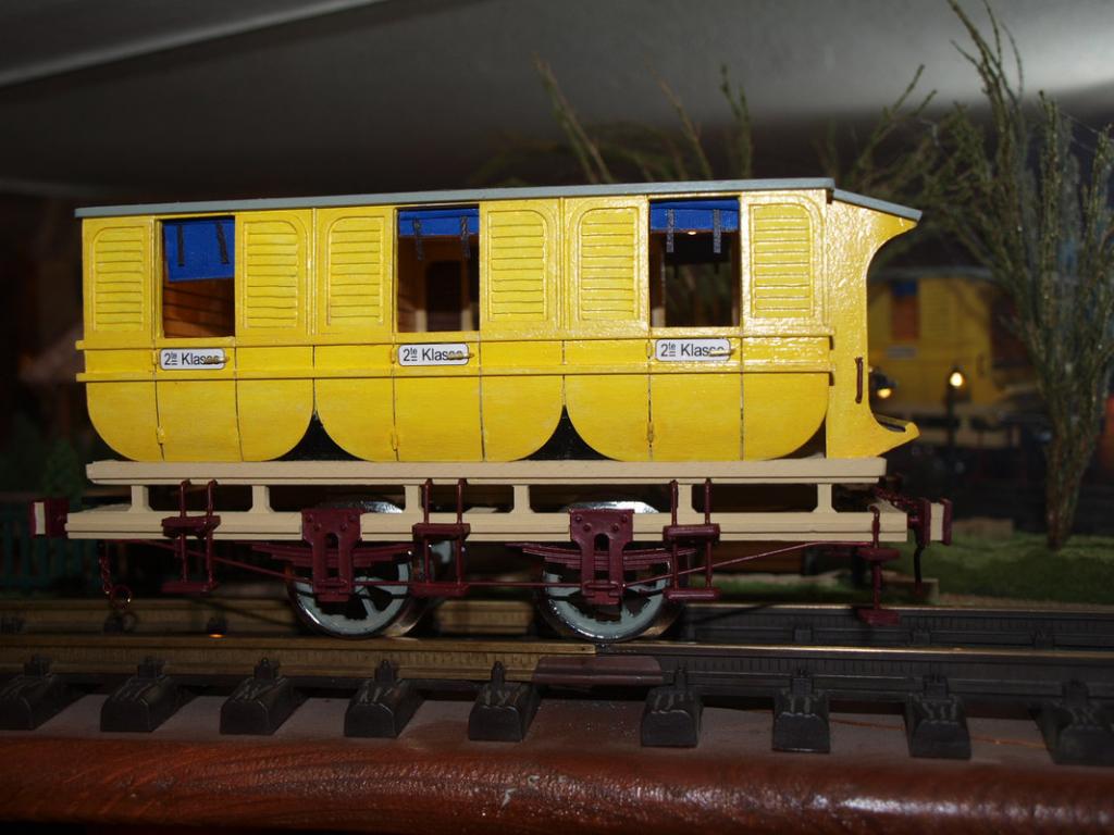

predefinito Occre Adler coaches
la carrozza di seconda classe

le foto della carrozza di terza classe finita.
abbiate pazienza ma non sono un gran figurinista, ho fatto del mio meglio.
in ogni caso considero questo treno Adler è uno dei treni Occre più belli che abbia costruito, le foto non rendono giustizia.
a breve farò un video del treno sulla ferrovia e altre foto del treno completo.
