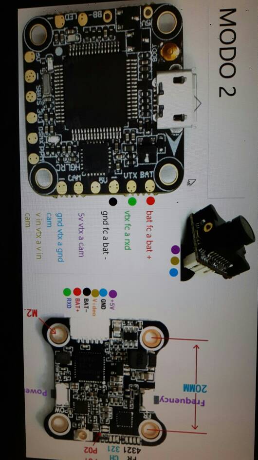

Rieccomi !! Buona sera Redcbcup come va ?
Dopo una convalescenza mi ritrovo alle prese con la costruzione del drone.
Purtroppo non mi funziona più la vtx . Dopo una caduta si è staccata l' antenna e temo che si sia bruciato.
Oggi ne ho ricevuto uno generico e quindi non originale.
Mi è anche subentrata una grande confusione ( anche leggendo le istruzioni).
Quindi la paura di sbagliare mi porta a chiederti aiuto per l' ennesima volta.
Come collego i fili ?
Ti mando 4 foto dei contatti che ho fatto al pc .
Mi potresti dire quale di questi è giusto ?
In alto a sinistra di ogni disegno ho messo un numero per poterli identificare.
Grazie mille per la tua disponibilità. Per favore chi mi aiuta?-20180811_185211.jpegPer favore chi mi aiuta?-20180811_185155.jpegPer favore chi mi aiuta?-20180811_185136.jpegPer favore chi mi aiuta?-20180811_185115.jpeg

Buon giorno redcbcup. Ho risolto. Scusa per il disturbo. Ho fatto i collegamenti come foto sotto.

Ciao, puoi usare le entrate della FC per la cam (+ Vin -) e dalla FC le uscite alla vtx (+B Vout -) , senza stare a fare doppi giri tra fc e vtx in modo da non creare anelli che potrebbero comportare disturbi.
Piccola cosa: intreccia q.b. i tre fili +/-/V sia di cam che di vtx per diminuire eventuali interferenze.

Ciao redcbcup ho fatto i collegamenti e ho intrecciato i fili. L' immagine si vede ma non riesco a visualizzare i dati osd inseriti e salvati su betaflight

Molto probabilmente... non è che hai collegato la cam direttamente alla vtx?
Se così, come pensi che possa prendere l'osd? E' la FC che sovra imprime l'osd sul video proveniente dalla cam e lo manda sull'uscita Vout per la vtx.
Oppure:
Domanda stupida... ma hai abilitato in setup l'osd?
E se hai messo l'osd nella parte inferiore o superiore della videata, prova e trascinarle tutte al centro e riprovare. Potrebbe essere un problema di 4/3 e 16/9.
Oppure:
E si . Ho collegato la cam direttamente al vtx.

Avevo collegato la cam su fc ma trovavo la frquenza ma non si vedeva l' immagine. Allora ho collegato al vtx.
Non ho nozioni a riguardo e quindi procedo con piccoli ragionamenti e tentativi che spesso si rivelano sbagliati e per fortuna non ho ancora fuso il fc !!! Faccio tesoro di quello che apprendo pian piano.

Buon giorno redcbcup. Ho collegato la cam al fc e ho anche notato una saldatura fredda che ho sistemato.
Ora vedo osd.
Grazie mille. Ciao

Originariamente inviata da massyym Visualizza il messaggio
Grazie. Mi mancano solo le viti ma lunedì apre il negozio.
I distanziali li ho tenuti un pò alti per facilitare la pulizia visto che mi schianto almeno 1 volta per batteria.
Poi volevo fare passare più aria per raffreddare.
Diciamo che questo per me è sperimentale !!!
