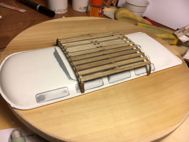

Ecco finito il portapacchi. Premetto che sono anni che non faccio un modello in plastica e la prima volta che mi trovo a fare questo tipo di rifiniture spinte con gli oli e altro. Comunque, base alluminio acrilico e un leggero lavaggio nero, effetti ruggine con gli oli (terra di Siena e terra di Siena bruciata). Il legno è noce, sbiancato tenendolo a bagno per qualche minuto in acqua e candeggina. L'effetto è quello di un legno lasciato alle intemperie, salsedine e altro.
Revell VW T1, scala 1:16-img_3233.jpg
Revell VW T1, scala 1:16-img_3232.jpg
Non sarà di altissimo livello, ma il risultato non mi dispiace.
Che finitura trasparente mi consigliate? In generale sul modello? Ad aerografo.
Grazie

Mi piace. Ci metterei però qualcosa che simili il fissaggio delle centine.rivetti?
Mi convincono meno le scrostature sulla carrozzeria..
Se il colore di fondo è metallo ,dovrebbe essere rugginoso.. se fosse il colore di un ipotetico fondo,lo vedrei meglio rossastro o grigio chiaro..
Trasparente sopra? Io non lo metterei.
Si credo che farò dei buchini sulle assi per simulare i rivetti...
Intendi il colore del tettuccio? E' ancora il colore della plastica originale con solo lo stucco per "tappare" tutte le finestre. Il colore e la finitura ancora non l'ho decisa.

Io ci metterei proprio dei rivetti. Se no li hai potresti usare chiodini per fasciame o capocchie di spillo
Sul wip che ti avevo segnalato spiego una tecnica per farseli a costo zero..
si, si, l'ho visto... intesessante! Adesso vedo, perchè non vorrei perdermi nell'estremo del dettaglio e metterci 2 anni a finire ... essendo questo un medello per rientrare nel mondo del modellismo in plastica ed il mio tempo da dedicargli è veramente poco.
