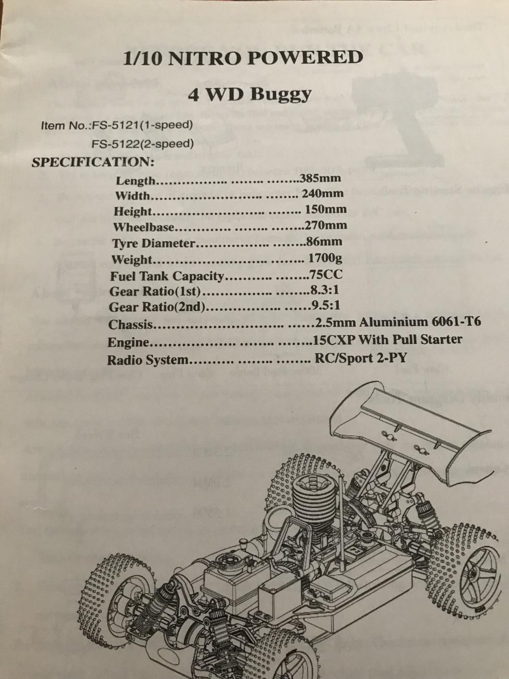

Originariamente inviata da placebo Visualizza il messaggio
Bene.....allora é solo questione di candela e/o carburazione...
Di che 1/10 stiamo parlando?
Hai toccato le viti sul carburatore oppure sono ancora come le ha messe il tuo negoziante?
Buggy 1/10-img_2701.jpg
Emiliano
emi74 non è in linea   Rispondi quotando
Vecchio 05-11-17, 12:12 PM   #6
Registrato dal: Oct 2017
Messaggi: 9
emi74 è un newbie...
Ciao e grazie,
È della FS RACING modello FS 5122 comprata su ebay. 4WD a due velocità.
Le viti sul carburatore le ho toccate come ho toccato quelle sul TLC per regolare il minimo e penso di aver fatto un casino.
Oggi verifico come prima cosa l’accensione della candela(eventualmente quale tipo mi consiglieresti calcolando che stiamo andando incontro a temperatura fredde).
Poi postarmi una guida semplice sulla regolazione del carburatore?

Vecchio 05-11-17, 12:39 PM   #8
L'avatar di placebo
Registrato dal: Jan 2008
residenza: Ferrara
Messaggi: 1,358
placebo inizia ad ingranare.
Invia un messaggio tremite MSN a placebo
Ne avevo una simile circa 10 anni fa quando iniziai a praticare modellismo dinamico...
Segui le indicazioni di Black Cat....aggiungo solamente una cosa : riporta gli spilli del carburante alle regolazioni riportate sul manuale (se ci sono!) , altrimenti basati sulla regola dei 3 giri a svitare dal TUTTO CHIUSO per il massimo e minimo dinamico , e 1 mm di apertura ghigliottina carburatore per il minimo meccanico o battuta.
