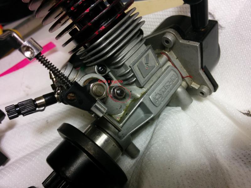

Salve a tutti, mi hanno regalato una f2004 con motore kyosho GX-15, riesco ad avviarla ma dopo pochi secondi si spegne, ho notato inoltre che perde benzina da vicino al carburatore, allora ho smontato il motore e ho notato che esce da qui: (vedi immagine) inoltre se provo a stringere il dado non non riesco in quanto gira a"vuoto" sapete come aiutarmi? grazie in anticipo

Forse hai un problema simile a quest'altro
perdita benzina sotto volano
se il dado gira a vuoto o la filettatura è andata, oppure si è consumato il bocchettone del carburatore oppure il fermo di acciaio per il bocchettone (quello nero su cui si avvita il dado)
