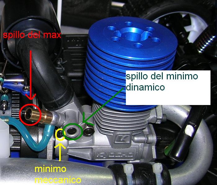

raga finalmene mi è arrivata..e, indovinate un pò? mi sta già facendo bestemmiare come una bestia..nel senso che non vuole andare come si devee! sicuramente il problema è nella carburazione..per esempio quando è la volta buona che parte o è acceleratissima o parte e si si spegne subito oppure quando riesco a tenerla accesa per un pò fa pochissimo fumo fumo eppure se la capovolgo dalla marmitta è allagata di miscela non bruciata, e quando è accesa da un pò se provo ad accelerare leggermente si spegne, il minimo meccanico lo regolo sul momento ma le altre due viti del massimo e minimo non riesco a capire come metterle per farla andare una volta per tutte..aiutatemi voi prima che la tiri contro un muro..

comunque,prima di tutto devi regolare il minimo meccanico in modo che il motore resti in moto,altrimenti non riesci a capire dove e come intervenire sul resto....
poi,la vite del max riportala a filo dell'ottone,mentre quella del minimo dinamico la regoli in modo che resti circa 1 mm affondata nel corpo carburatore
nella foto ( anche se è del gx 21 non importa,perchè il carburatore del gx 28 è uguale ) capisci già come regolarle ad occhio
ok..vado a provare, anche se è tt oggi che provo le varie "configurazioni"

ps.controlla anche che a servo gas in posizione neutra non ti chiuda tutta la farfalla del gas...se lo fà alza il minimo meccanico...

niente ho insistito ma non va proprio in moto..la farfalla del gas è appena aperta quindi va bene..

la candela è buona? l'accendi candela è carico?
allora ci sono miglioramenti..
si è accesa xò con la candela da 6 appena stacco l'accendi candela dopo poco si spegne
mentre con la candela originale (non so da quanto sia) rimane di più accesa xò è piuttosto accelerata e nonostante ciò dopo un pò si spegne..
questo perchè la candela del 6 ( standard ) ha il filetto leggermente più lungo e bisognerebbe mettere 2 rondelle al posto di 1..lascia sù quella originale e
prova a svitare un quartino la vite del minimo dinamico
infatti la rondella della candela del 6 è più spessa di quella originale..
novità..la macchina non si accende di nuovo (dopo che si raffredda leggermente fa questo problema) e rovesciandola fuoriesce dalla dalla marmitta un bel pò di miscela incombusta che sembra formata da una parte più densa e una parte più liquida..
