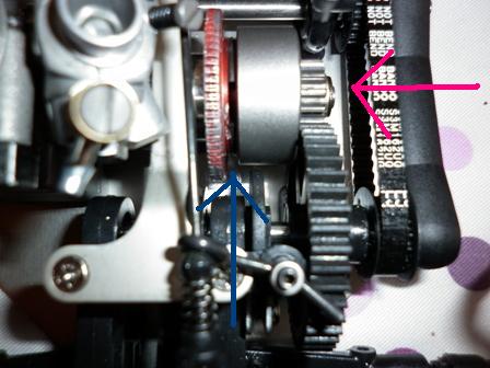

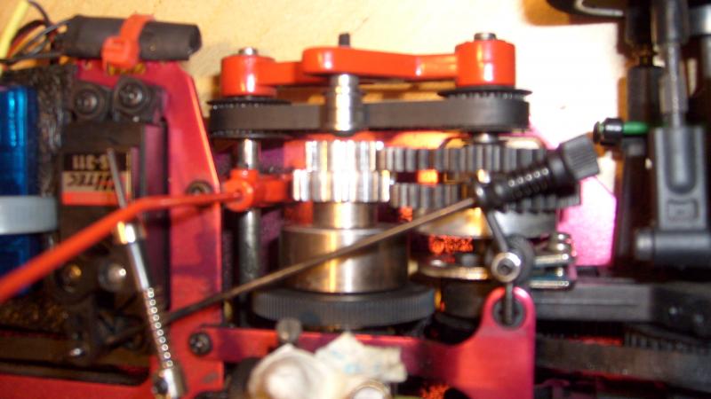

Non hai ancora detto se hai o no il cambio a due marce; nel caso avresti un sistema simile a questo:
In questo caso si raddoppia il tutto ed entra in gioco il saltarello del cambio. Se la macchina proprio non si muove escluderei un problema al salterello che al limite ti lascerebbe la seconda inserita ma il modello con pochissima ripresa dovrebbe comunque andare. Verifica lo stato e l'accoppiamento di pgnoni/corona.

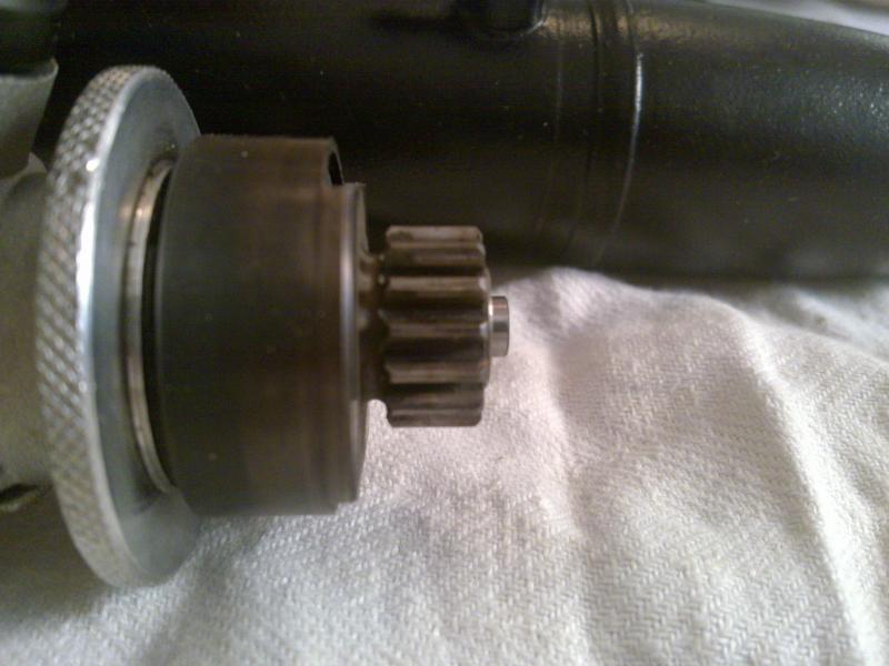

Se girando a mano la campana girano le ruote probabilmente la frizione è andata. Questa è la campana e va girata in senso antiorario guardando la punta dell'albero motore

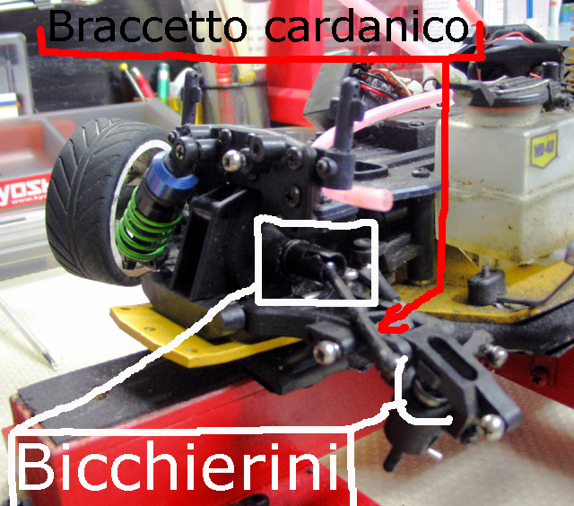

Poi passerei a controllare cinghie e pulegge, ma dici che sono a posto. Potresti avere un bicchierino del differenziale allentato o rotto, oppure un cardano mancante
A spanne, se giri la ruota di un treno (posteriore e anteriore nel caso del 4wd NON HAI ANCORA DETTO SE E' 4WD) la ruota opposta dello stesso treno tende a girare ( il più delle volte al contrario) ; è la prima verifica per capire se qualcosa tra bicchierini, cardani e differenziale non funziona.
