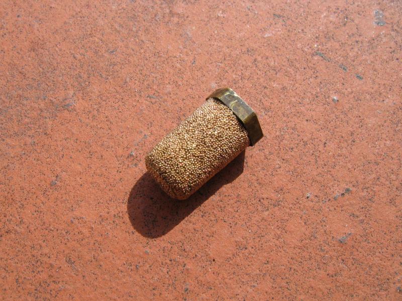

a) guardate la foto!!! Dentro il serbatoio della mia Ts4n con motore novarossi cx12s ho trovato questo strano oggetto che vagava libero. Qualcuno di voi ha idea di cosa sia?. Io l’ho tolto, pensando fosse un intruso…ma non posso chiedere al precedente proprietario

l'oggetto che era dentro al serbatoio se nn sbaglio è il filtro della benzina che c'è dentro magari ti si è staccato... se nn vuoi cambiare serbatoio basta che metti un filtro esterno che nn costano molto tipo 4 euro... per il motore nn ti so dire ma se quando l'accendi nn tiene il minimo vuol dire che è troppo alto prova ad abbassarlo un po... e cmq l'accendi candela tienilo qualche secondo attacato alla candela e prova a dare qualche colpo di accelleratore nn forte però e poi lo stacchi se nn ti tiene cmq il minimo nn so cosa dirti... quanti litri ha all'attivo il motore?

ho ordinato un altro serbatoio Cobra! Il filtro della benzina staccato credo compromettesse l'arrivo di carburante al carburatore. Ho montato un tubo trasparente per vedere la benzina e ho notato che dopo un'accensione buona con serbatoio pieno quando il serbatoio inizia s scendere di livello aumentano le bolle e quando entrano il motore borbotta e si spegne. Non c'e' carburazione che tenga, piu' volte regolata come da indicazione novarossi. quando la bolla arriva al motore si spegne...e quando il serbatoio e' a meta' iniziano i problemi. Ogni consiglio e' molto gradito. Se qualcuno e' in zona di ferrara padova bologna insomma qui vicino sono disponibile ad un aiuto. sono molto in difficolta'.

Se il motore è già rodato, bastano 2,5-3 giri dello spillo del max.
Per il serbatoio non saprei. In effetti con il filtro pesca più in basso, per cui...

Cambia serbatoio e togli il filtro sul tubo della mix, quello che si vede in foto.
Con 5 giri svitato, mi sa che sei un tantino grasso...

predefinito Credo sia proprio il filtro
Togliero il filtro dal tubo blu, che nel frattempo e' diventato giallo trasparente per vedere la benzina. Lo spillo dei medi (stantuffo di gomma) e' programmato a 2,5 3 giri, e i 5 giri del massimo si mi fanno girare un po' grasso (si vede dall'olio che esce dalla marmitta, un bel gocciolare sul balcone ). Ma il problema e' che proprio dopo la meta' il serbatoio non pesca piu' perche' la pressione si scarica sul tubo verso il carburatore senza che questo abbia il filtro intriso nella benza, per cui stessa aria entra stessa aria esce senza comprimere il liquido con la pressione...e il tubo si svuota completamente (certo che il motore si spegne). Dico bene? a qualsiasi livello, se soffio nel tubo della marmitta staccando il tubo dal carburatore dovrei vedere la benza che zampilla se la pressione e' corretta..e non solo a serbatoio pieno. Poi quando va tutto bene, amico mio, provo a smagrire piano piano. Il motore e' piu' che rodato...cosa succede quando un motore non rende piu'...sapete quali sono i sintomi? ciao....

Più che altro, con il filtro montato nel serbatoio arrivi a pescare dal fondo del serbatoio stesso (come avevi notato). Senza il filtro arrivi a pescare fino a 2/3 di serbatoio circa.
