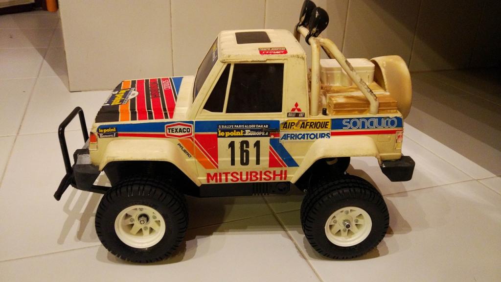

ciao a tutti !!
qualcosa sta andando avanti, le parti meccaniche funzionano bene,
la carrozzeria è da sistemare, ma, nel pulirla, la parte frontale e il roll bar di colore nero si sono scolorite... non vorrei fare molto altro per non perdere gli adesivi che sono quasi perfetti. Altrimenti la pulisco completamente, tolgo gli adesivi e faccio un bel colore.
Ci ho messo una vita per capire come accoppiare il ricevitore e l'acceleratore, ma non riesco ad accoppiare il servo per lo sterzo, qualcuno mi può dare una mano? Grazie
Per vedere come sta andando allego qualche foto.
Mitsubishi Pajero-img_20170215_231123.jpg   Mitsubishi Pajero-img_20170215_231149.jpg   Mitsubishi Pajero-img_20170215_231222_hdr.jpg
Mitsubishi Pajero-img_20170215_231239.jpg   Mitsubishi Pajero-img_20170215_231307.jpg   Mitsubishi Pajero-img_20170215_231317.jpg
Mitsubishi Pajero-img_20170215_231411.jpg   Mitsubishi Pajero-img_20170215_231424.jpg   Mitsubishi Pajero-img_20170215_231452.jpg
sparvjero non è in linea   Rispondi quotando
Vecchio 16-02-17, 06:41 AM   #34
L'avatar di mastino
Registrato dal: Jan 2002
Messaggi: 7,541
mastino è un nome conosciuto a tutti!mastino è un nome conosciuto a tutti!mastino è un nome conosciuto a tutti!mastino è un nome conosciuto a tutti!mastino è un nome conosciuto a tutti!mastino è un nome conosciuto a tutti!
dai, è un gran bel vederlo montato sulle ruote. L'insieme della carrozzeria è un pò trist, non so se sia ingiallita causa vecchiaia o è colpa delle foto. Nel caso prevedi di utilizzarlo, andrebbe valutato anche il rischio che la platica sia cotta e si rompa per un nonnulla.
Il servo dello sterzo di solito non si accoppia. Si collega alla ricevente, si accende per trovare il punto di neutro, si sposta eventualmente la squadretta o si monta il salvaservo al posto della squadretta e si mette sul modello. Poi con il trim si centra il sistema in maniera che cammini diritto e se serve si usa l'inversione del canale per andare a destra quando si comanda a destra e non viceversa. Se stainusando uno dei servi recuperati dal modello non dovresti avere neanche problemi di accoppiamento meccanico tra servo e salvaservo.

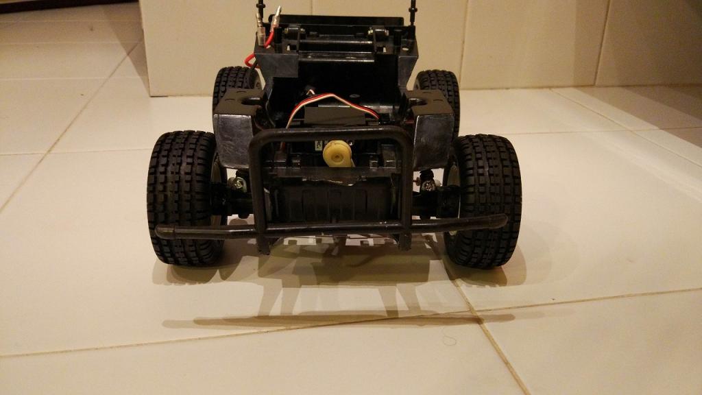

Vecchio 20-02-17, 09:58 PM   #37
Registrato dal: Jan 2017
Messaggi: 25
sparvjero è un newbie...
mah...
Mitsubishi Pajero-img_20170218_122734.jpg   Mitsubishi Pajero-img_20170218_122746.jpg

Vecchio 21-02-17, 02:04 PM   #38
L'avatar di mastino
Messaggi: 7,541
non vedo na fava... hai comprato una tracksta 3 o 4? la 4 ha anche il gyroscopio integrato, la 3 no. Di base, il sistema a 2,4Ghz deve essere accoppiato. Di solito arrivano già accoppiati e se non vanno non vanno, difettosi, da farsi sostituire in garanzia. E ce ne sono parecchie di trackstar fallate. Quindi prima di fare e dire cose, io proverei la procedura di BIND. Ce l'hai il manuale? Se non l'hai lo sitrova in rete, o come trackstar seguita dal modello oppure cerca la sua radio clone ( anzi , è la trackstar che è clone) che è la radiolink... caxxio, faccio prima a metterti il link
https://hobbyking.com/media/file/894...X723523X18.pdf
a metà di pagina 6 dicono come fare il bind.
Vecchio 21-02-17, 08:35 PM   #39
Messaggi: 25
ciao e grazie per l'aiuto che mi dai...è il 4 con il gyro integrato
quando dicevo "accoppiare" ricevente e trasmettitore intendevo quello che mi hai detto tu "bind" ma non l'avevo fatto per il servo...
pensavo fosse quella la mossa vincente ma niente da fare...
ho provato a metterlo nello slot 3 invece dell'1 come indicato nelle istruzioni
e si muove come dovrebbe solo se giro la rotellina piccola a lato (forse quella per il trim) non la ruota grande...
Non so che fare...forse devo comprare un nuovo servo?
ciao

Vecchio 21-02-17, 09:14 PM   #41
L'avatar di mastino
Messaggi: 7,541
Originariamente inviata da sparvjero Visualizza il messaggio
ciao
basta, non si può che tutte le volte volete metter mano al portafoglio e spendere...
OK, la radio ce l'ho giusto di fronte. Niente niente ne ho una uguale. Punto primo, bel reset alle condizioni di fabbrica. Premi contemporaneamente exit ed enter per qualche secondo (direi uno o due) coltasto DEC vai al menu 21 REST dai enter e vediamo di resetgtare la radio. Poi, la ricevente anche se quel caxxio di manuale non lo dice (perchè e della versione senza gyro) può funzionare in modalità gyro si o gyro no. Finchè non capirai cos'èe a cosa non serve ( su questa radio di medda) lasciamolo disattivato. Intanto fa questo che vado a cercare le istruzioni per la storia del giro.
Ah, se il servo sul canale 3 funziona, non vedo perchè cambiarlo. E' l'unica cosa che va.
