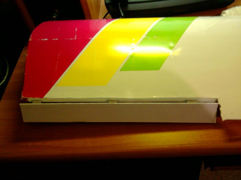

Costruzione del modello Flykit-foto0084.jpg   Costruzione del modello Flykit-foto0085.jpg   Costruzione del modello Flykit-foto0086.jpg

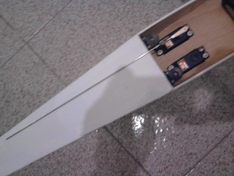

I tiranti, chiamati Bodwen, sono di solito lunghi 1 mt dentro una guaina di teflon con una clip finale per un semplice aggancio alle squadrette.
Si possono usare anche filiere da 0.9 a 2 mm.
Io che sono di braccia corte uso il filo armonico da 1mm senza guaina ( per pezzi inferiori ai 40cm).
I bowden costano mediamente 3-5€, quindi non diventare matto e prendine un paio.
Dato che hai un solo aereo e la radio una volta settata non la tocchi più, possiamo dire che non è un grosso problema di come colleghi i servi
OK, dentro la fusoliera avrai sistemato i due servi per i piani di coda come in questo UCANFLY oppure attaccati tra loro. Non è un grosso problema se colleghi il destro o il sinstro al timone, poi sistemiamo con la radio.
Se non hai lo stopper sul servo ( è un morsetto a vite per bloccare il tirante posto sulla squadretta del servo foto) con la pinza fai una S da inserire nel servo ( guarda sopra la pinza è un tirante piccolo)
Se usi il bodwen chiudi la clip sulla squadretta di coda.
MEttiamo le squadrette sui piani di coda e alettoni
Nelle ali dovresti avere già predisposto l'alloggio per il servo, che può essere posizionato verticale o orrizontale , l'importante è che siano speculari perchè con lo stesso comando devono andare in direzione opposta.
I due servi vanno collegati tra loro con una prolunga ad Y
Tutti i fili dei servi arrivano alla ricevente e sono formati da bianco rosso nero oppure arancione nero marrone collegali tenendo il nero (marrone) all'esterno e il bianco (arancione) all'interno della ricevente che comunque sono segnate le polarità.
Sul canale 1 mettiamo gli alettoni
Sul canale 2 i piani di coda cabra e picchia
Sul canale 3 il regolatore esc
Sul canale 4 il timone
Togliamo l'elica (siamo in casa e i nipoti sono a portata), accendiamo la radio, stick destro tutto abbassato, colleghiamo la batteria del volatile.
Il motore emetterà una melodia e da uno a 5 beep a seconda del settaggio (ma lo vedremo più avanti)
I trim della radio sono centrati tranne quello del motore che è a zero.
Stick di Sx lo sposto a dx e sx e il timone si sposta a dx e sx, se così non fosse sulla radio dovrebbero esserci dei piccoli interruttori (4) per invertire la polarità.
Sempre lo stick di sx lo alzo e lo abbasso, si muove cabra e picchia, abbassando lo stick si alza il piano di coda (e l'aereo prende quota).se così non fosse sulla radio dovrebbero esserci dei piccoli interruttori (4) per invertire la polarità.
Stick di DX, lo sposto a dx e sx si muovono gli alettoni, uno si alza l'altro si abbassa. Se sposto verso destra l'alettone destro si ALZA. se così non fosse sulla radio dovrebbero esserci dei piccoli interruttori (4) per invertire la polarità.
Stick dx alzandolo ( con cautela) il motore si avvia.
Portati a questo punto poi riaprtiamo.

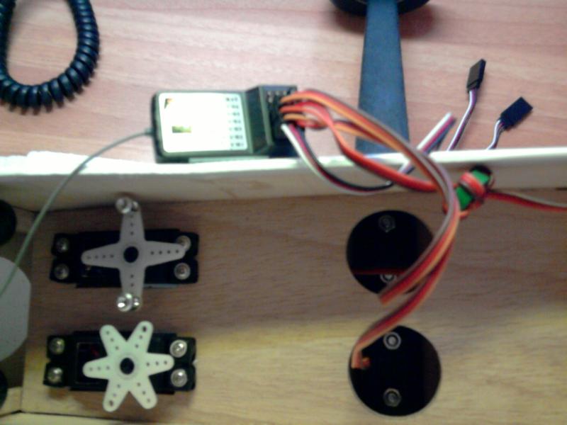

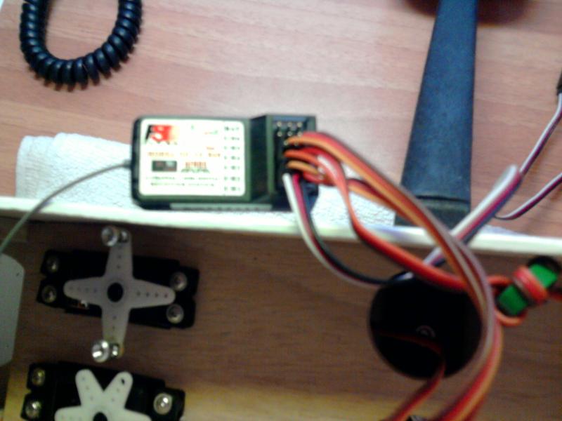

Ti invio la foto del mio (FLY SKY FS-CT6B )
Come sempre GRAZIEEEEEEEEEEEE

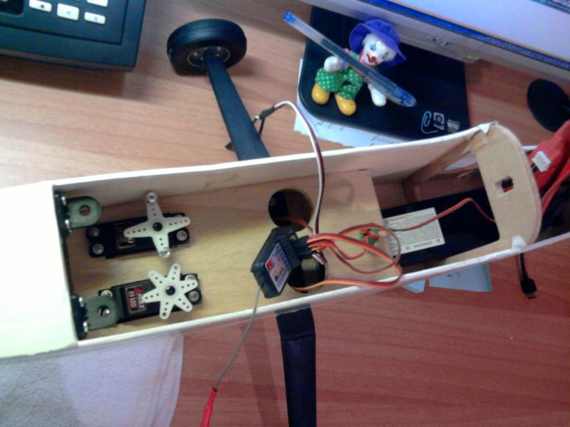

Buon giorno, Gabriele, fai pure con comodo, non c'è fretta alcuna, credo di aver eseguito correttamente le Tue istruzioni, ch 1 alettoni con cavetto ad ipsilon, ch 2 alettoni di coda ch 3 motore,ch 4 timone, ora poichè le ali non le ho ancora montate i servo degli alettoni sono staccati. I colori dei cavetti sono marrone,rosso ed arancio, montati in qeuesto ordine, marrone all'esterno e arancione verso l'interno.
Quello che mi preoccupa è il bip-bip del variatore, sembra il timer di una bommba pronta a scoppiare.

Come prima cosa devi "bindare" la ricevente: ovvero dire alla radio che ha una ricevente ed è solo quella. Funziona sui 2,4Ghz e usa lo stesso principio (e frequenza) dei bluetooth dei telefoni.
Prendi la ricevente, a destra, nella parte esterna ci sono i fili nero ( lo sdoppiatore) oppure marrone. In mezzo il rosso e all'interno o il bianco oppure l'arancio. Si, li hai messi giusti.
Radio spenta.
Colleghi il bind ( è quella spinetta piccola nera ad un filo che fà ponte) nell'ultima posizione della ricevente, colleghi la batteria al ESC variatore ( per il momento scollega i tre fili del motore tenendoli separati).
La ricevente lampeggia velocemete.
Sulla radio tutti gli stick e trim sono a metà centrati, tranne quello del motore che stick e trim sono a zero (tutto giù). Tieni premuto il bottone "bind" della radio e accendila.
La ricevente smette di lampeggiare velocemente e rimane il led fisso. Rilascia il bottone Bind.
Fatto.
Qui se vuoi http://www.youtube.com/watch?v=0W6_7klFVRY"]c'è un video in inglese[/URL], ma si capisce benissimo.
Se il motore "suona" non ti sta dando 5 secondi per scappare, ti dice se è collegato, se la radio è accesa, che tipo di batteria c'è e come è settato.
A batteria staccata colleghiamo il motore.
Visto che abbiamo dieci dita e vogliamo conservarle togliamo l'elica.
Se sei sfortunato sono tutti dello stesso colore, quindi devi provare a girarli fino ad ottenere che il gotore giri in senso antiorario.
Se hanno i colori rosso e nero sul positivo e negativo del ESC e il blue con il giallo che di solito è quello in mezzo.
Se il motore gira, ma dalla parte sbagliata inverti i due fili esterni della ESC.
Adesso monta i bowen lasciando almeno due dita in più oltre il servo.
Ti consiglio di sostituire la staffa del servo a stella con uno a croce.
Nota: devi fermare la batteria altrimenti in volo si sposta e può causare problemi. Di solito si mette un nastro di velcro, elastici oppure gli fai un'alloggiamento solo per la batteria.
