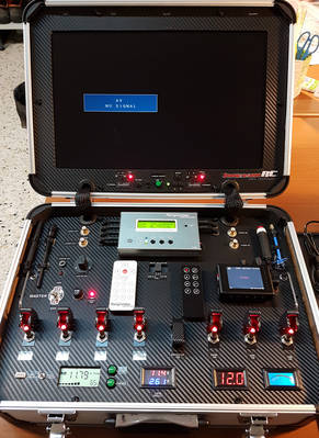

La GS è così composta:
Pannello superiore:
- 2 Vrx Lawmate RX-1260 (1.2/1.3GHz - 8Ch) con controlli rinviati sul frontale del pannello
- 1 Vrx Skyzone RD40 (5.8GHz - 40Ch - Diversity)
- 1 Vtx Nextwave (5.8GHz - 25mW) con funzione di ripetitore segnale
- 1 monitor 17" 1.440 X 900
- 1 controller monitor con ingressi analogici e digitali, controlli manuali rinviati sul frontale del pannello e telecomando

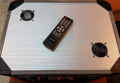

- 2 ventole di raffreddamento con sensore e controllo temperatura programmabile
Pannello inferiore:
- RangeVideo RVGS "Ground Station Tracker" con funzione diversity video per la parte 1.2/1.3GHz, splitter video, antenna tracker, ripetitore dati di volo (se abbinato con OSD/autopilota RVOSD), codifica dati di volo per software volo strumentale
- DVR PV700 con telecomando
- 2 batterie LiPo Turnigy 3S - 5.000mAh (l'una) - 25C
- stabilizzatore stepup/stepdown 10A
- voltmetro/amperometro batteria
- voltmetro uscita stabilizzatore
- termometro stabilizzatore
- Cell Checker LiPo
- interruttori utenze
- interruttore generale con selezione batteria principale/ausiliaria e fusibile
- deviatore cell checker/carica bilanciata
- switch video per selezionare gli ingressi 1.2/5.8/Ext
- ingressi ed uscite video RCA
Nella parte superiore sono presenti gli attacchi delle antenne con relativa spia led di funzionamento.

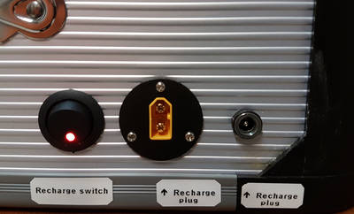

Nella parte laterale sono presenti l'ingresso HDMI e gli spinotti di ricarica delle batterie interne, con switch di sicurezza.
