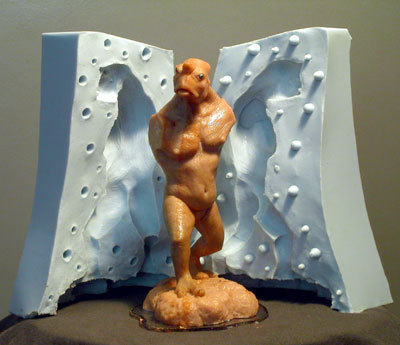

Gomma Siliconica RTV per stampi elastici 1 kg
1 29244 Mer Novembre 25, 2009
€23.00 €9.00 Perfetto
Descrizione: Gomma siliconica elastomero per la realizzazione di stampi elastici di media durezza 22 shore, elevata resistenza alla lacerazione ed all'allungamento. Disponibili anche gomme economiche a bassa lacerazione e resine poliuretaniche acriliche ed epossidiche trasparenti.

Ciao, io invece ti chiedo il rapporto di miscelazione base/catalizzatore e se il costo è relativo ad 1 kg di gomma utile, nel senso che se utilizzo tutta la confezione che spedisci, alla fine ho un chilo di gomma da colare (perchè se per esempio il rapporto fosse 2:1, alla fine avrei 1,5kg di gomma...)

La gomma va miscelata al 5% cioè 5 parti di indurente per 100 parti di gomma siliconica, di solito io anvio sempre circa 60 gr di indurente pro kg di gomma per evitare di rimanere senza ed avere della gomma non catalizzabile, la miscela può essere fatta in peso appunto pesando entrambi i componenti o in peso e volume cioè pesando la gomma ed aggiungendo in percentuale in cc il catalizzatore

La gomma ha un potlife di circa 70 min. indurimento in 12/18 ore in base alla temp. esterna, resina poliuretanica potlife 6/7 min. a 25° tempo che aumenta caricandola con inerti tipo alluminiatriidrata o carbonato di calcio o altre cariche da me disponibili, sformatura 30 min. circa indurimento completo 4/6 ore circa, viscosita bassissima circa 70 mPa s miscela. Dispongo inoltre di resina epossidica trasparente 1,2 kg 15 euro incluso indurente potlife 25 min adatta per acqua o per inclusione con sistema di degassaggio, resina acrlilica bicomponente liquido piu' polvere tipo Plasticrete o Acrystal 8 euro il kg, o gessi speciali tipo marmorina bianca o cotto 5,50 euro il kg
