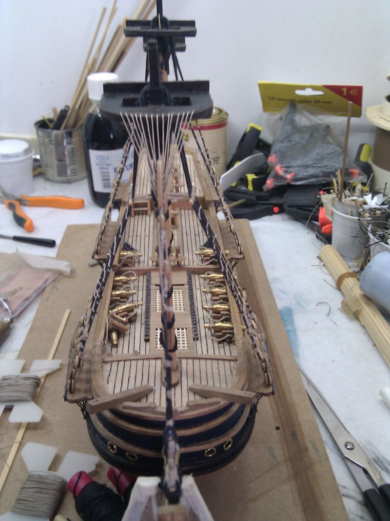

La ragna di straglio è un rinforzo dello straglio (almeno credo).
Spiego il procedimento che ho eseguito io seguendo il libro Rigging Period Ship Models.
Prima di tutto si costruisce la mocca di ragna (pezzo di legno lungo con tanti fori e invasatura ai bordi per ospitare il cavo) e 2 bigotte (se non l'avete a disposizione).
Si usano, almeno credo, 2 cavi di diverso spessore (nel mio caso 0,25 e 0,5mm).
Il cavo sottile è solo per legare i vari pezzi di cavo grosso e per fare la ragna (legatura tra la mocca e la coffa).

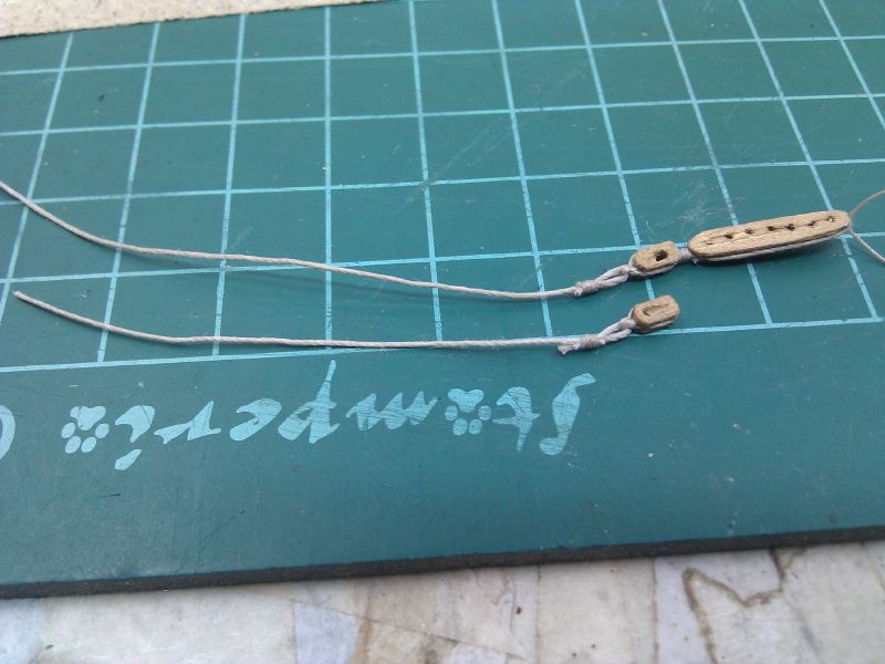

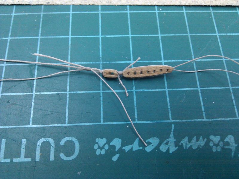

Si lega il cavo grosso intorno alla ragna e si lega con cavo piccolo da un lato e dall'altro lato si infila un lungo cavo sottile (praticamente si lascia il rotolo senza tagliarlo (si taglierà in futuro) (fig. 1,2 e 3).
Si inserisce la bigotta e infine si blocca legandolo 2 volte poi bloccare con cavo sottile (fig.4 e 5).
Attenzione, il foro della bigotta deve essere rivolto verso la ragna!
Con un altro pezzo di cavo grosso si lega l'altra bigotta allo stesso modo cui ho legato la prima bigotta (fig. 6).
Scusatemi ma, dalla complessità e concentrazione richiesta per il lavoro assai complicatuccio mi sono di menticato di fare le successive foto. Pardon.
Però provo a spiegare testualmente.
Si prende un pezzo di foglio di carta e si poggia sopra alla coffa, premere la carta sulla coffa in modo che prenda la forma del bordo della coffa stessa.
I fori sulla coffa è l'equivalente del doppio dei fori della mocca + 1.
Nel mio caso i fori della mocca sono 7 quindi sulla coffa ci devono essere 7+7+1=15.
Io l'ho spaziato di 2 mm tra i fori e 2 mm dal bordo della coffa.
Si parte da quel cavo sottile infilato a una sommità della mocca.
Sfilare per almeno 30 cm (ce ne vorrà parecchio cavo! ! !).
Io ho usato questo procedimento per la legatura mocca-coffa.
Ora si tratta di infilare nei fori della coffa e della mocca con questa sequenza:
- foro centrale della coffa da sopra
- foro laterale sinistra della coffa da sotto
- primo foro della mocca lato coffa
- foro laterale destro della coffa da sopra
- foro laterale destro della coffa da sotto
- secondo foro della mocca
Si ripete allo stesso modo partendo dal centro della coffa fino ai laterali e dal primo foro della mocca lato coffa verso prua
Una volta completato si fissa il capo al cavo inferiore a fianco sotto la coffa.
Nell'ultima immagine il particolare del fissagigo del cavo sotto un fianco della coffa (vista dal basso).
Spero che la mia spiegazione sia chiara e utile a chi ne ha bisogno

errata corrige:
1) i 2 piccoli pezzi del paranco non sono bigotte ma bozzelli
2) il bozzello che andrà legato allo straglio và legato così:
Si lega con il cavo grosso attorno al bozzello poi si fà un anellino e si impiomba tutto con il cavo sottile infine si impiomba l'anellino allo straglio
