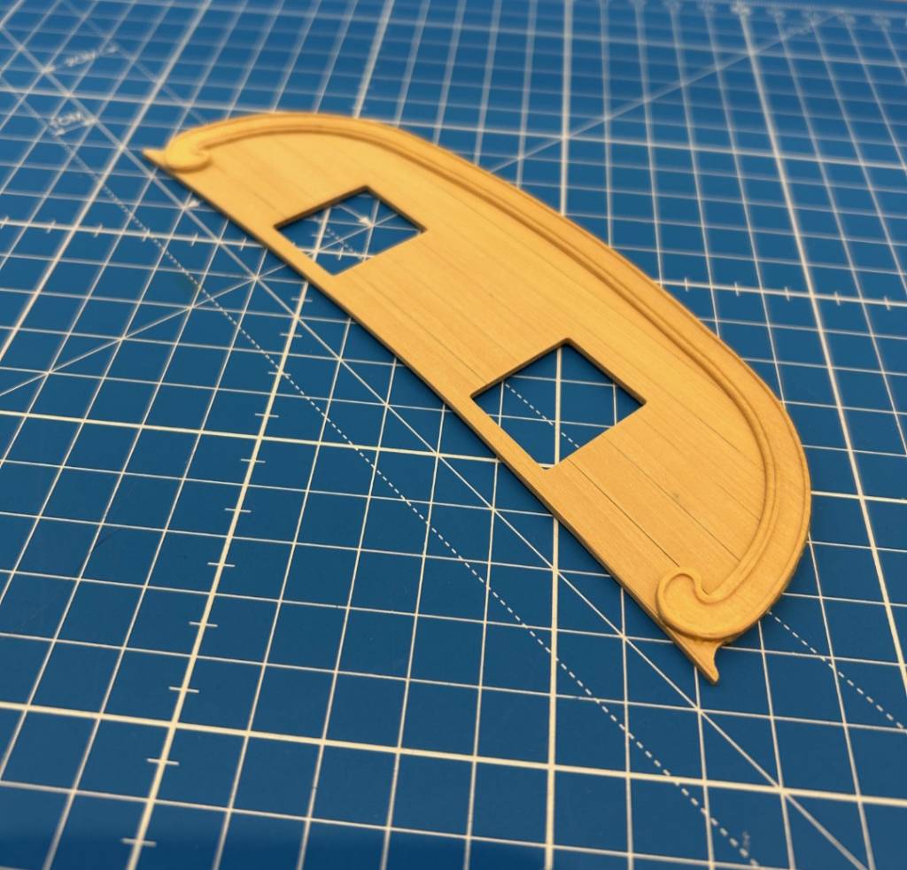

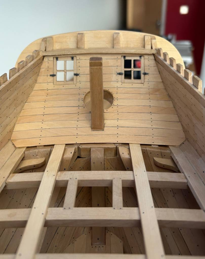

Ecco il bosso castello..
Nell'ultima foto l'alternanza pero-ciliegio di Padoan. Il dormiente in acero..esagerato! Scelta tipologia legno-img_20250528_164051.jpgScelta tipologia legno-img_20250528_164119.jpgScelta tipologia legno-img_20250528_164158.jpgScelta tipologia legno-img_20250528_164017.jpg
