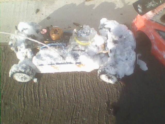

Ah, sei di Mestre, 30 cm? Miseria porca!!!!
Qui da me solo qualche cm... (Treviso)
Comunque si può correre lo stesso...

Hei, NON farlo con la TS4n però...

Ai tempi, quando era in forma, facevo quelle cose con il Cen Genesis, comprese scalate di montagnette di neve alte un metro e mezzo e relativi salti...
Purtroppo tra il motore che non era un granché, cambio fragile (l'innesto della marcia avanti/retro, senza cambiare in movimento) ed il peso esagerato, era agile come un paracarro...
Però faceva impressione...
